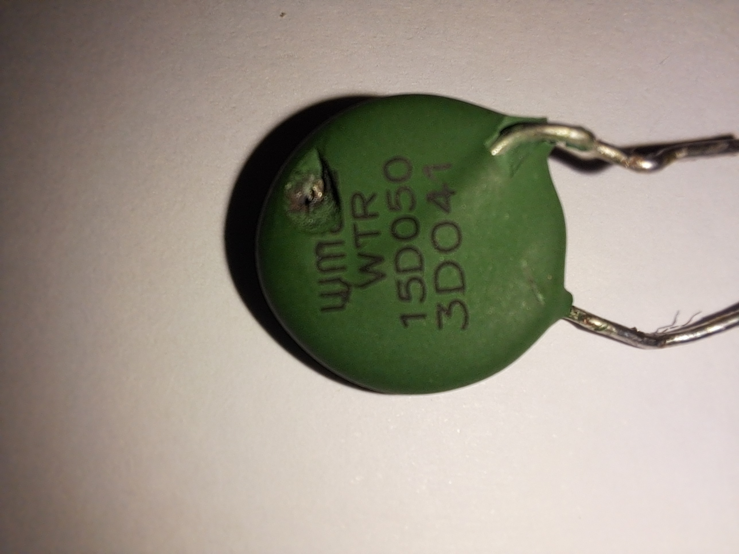

    J ai une thermistance a changer.
    WTR 15D050
    3D041
    Je sais que la première ligne de ref contient le diamètre et la valeur en ohm
    Mais pourquoi y a t il des données en dessous 3d041 . Un deuxième diamètre et 40 ohm ??
    Quand je cherche sur le net je ne trouve pas le meme modele.
    J ai une formation bach electromeca maid qui date de 2002...ca ne me rajeunit pas! Je me suis replongé un peu dans mes cours...
    Merci pour votre aide

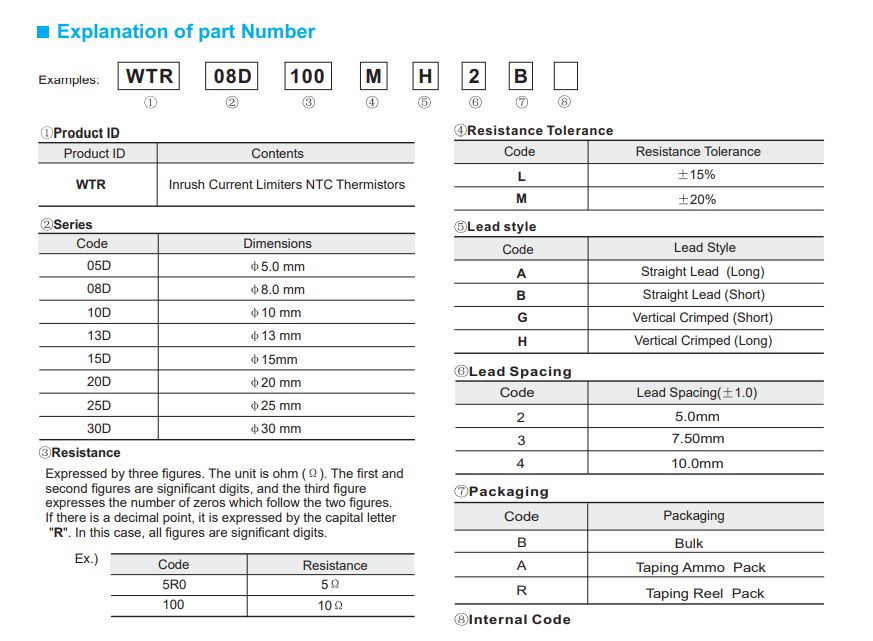

    Voilà l'explication pour ces thermistances :
    Nom : Clipboard01.jpg
Affichages : 88
Taille : 83,1 Ko

    Vinceeloy
    Re : Thermistance
    Merci beaucoup
