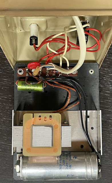

    J’ai récemment acquis un démagnétiseur Magnet Ex de chez Bandelin, un ancien appareil que j’aimerais remettre en état de fonctionnement.
    La commande se fait par un simple bouton poussoir qui alimente une bobine. Le champ magnétique généré est donc, je crois, constant tant que le bouton est maintenu appuyé.
    Or, lorsque j’appuie sur le bouton, l’appareil ne fonctionne que brièvement : on observe une courte impulsion de courant (magnétisante), puis l’alimentation se coupe complètement (mode sécurité ?).
    Gros nul en électronique mais curieux, je me demande par où commencer pour comprendre l’origine de la panne : quelles notions apprendre, et quelles vérifications effectuer (mesures au multimètre, contrôle des connexions, condensateur défectueux, protection thermique, etc.). Tout autre conseil/idée est bienvenu, la photo du circuit en PJ.

    l'appareil n'est pas jeune, on ne trouve rien comme référence sur le web.
    une photo plus aérée au niveau des fils, qu'on suive le schéma ?
    avec l'indication poussoir / interrupteur / valeur du gros condensateur
    pas d'autre composants sous de la plaque noire ?

    Merci pour vos réponses !
    J'ai fait mon possible pour une photo claire mais quand on n'y connait rien on se sait pas vraiment comment et quoi montrer ^^
    Toutes les informations que je peux voir :
    - Poussoir momentané ; Type ME12A ; 220-240V ; 0,01A ; 40-60Hz
    - Petit Condensateur : MKT1813 0,47μF ±10% 630V KD
    - Gros condensateur: MFJ/MPS 4μF 630V-40°C ; 500V-85°C
    Pas d'autres composants sous la plaque noire (support métallique)
    Avec un multimètre, j'imagine que certaines bornes pourront donner des indications sur les (dys)fonctionnements ?
    Capture d’écran 2026-01-14 à 21.17.04.pdf
    Il n'est pas en panne pure, cependant tous les démagnétiseurs sont censés fonctionner en continu avec le poussoir, dans mon cas la brève impulsion n'est pas normale même si elle est bien magnétisante (test ok)

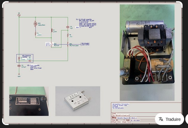

    j'ai trouvé ça :
    Nom : démagn.jpg
Affichages : 127
Taille : 53,2 Ko
    pas très net...ça vient d'un site en allemand que mon traducteur auto ne traduit pas. Je me demande s'il ne faut pas s'inscrire.On dirait un forum...
    https://uhrforum.de/threads/bandelin-magnet-ex.235678/

    Top ce schéma merci !

    Noter que les 2 diodes et les deux condensateurs constituent un doubleur de tension, qui va permettre de voir se développer une tension de l'ordre de 650Vdc aux bornes du condensateurs de 4uF.
    Le bouton poussoir assure une décharge sécurisante du 4uF après coupure secteur... à condition qu'il ne soit pas endomagé.
    En tous cas, on pourra souhaiter ajouter une résistance de décharge en parallèle du 470nF -- voire du 4uF aussi.
    Le fonctionnement du démagnétiseur est comme suit : lors de l'appui sur le BP, le 4uF et la bobine constituent un circuit résonant qui va dissiper l'énergie initiallement stockée dans le 4uF, en régime d'oscillations amorties. Le champ est en ~B0*sin(wt)*exp(-t/T), assurant la démagnétisation.
    La réparation est a priori relativement simple : il faut changer les composants par ordre de probabilité de défailllance croissante, jusqu'à trouver le(s) bons :
    - diodes
    - capa de 470 nF, capa de 4uF
    - bouton
    - résistance de 2kOhm
    Les composants peuvent être testés hors-circuit, après décharge des capa, mais il n'y a pas vraiment de mesure "indispensable" à faire.
