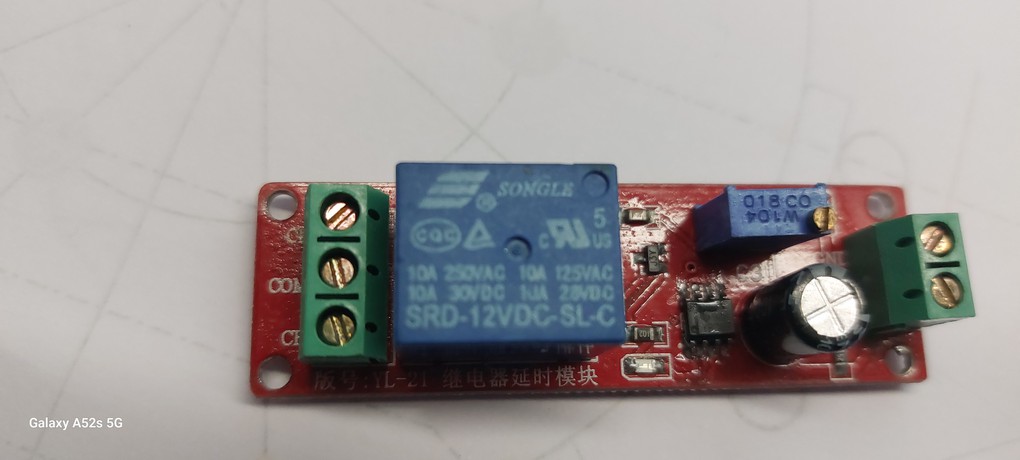

    Ma question est peut-être ridicule, mais sait-on jamais......
    J'ai un petit module de circuit imprimé, mais je ne me rappelle plus à quoi il sert.
    J'avais acheté ça pour mon modélisme ferroviaire.
    Je joins une photo au cas où

    certainement une minuterie ou retardateur 12V 10sec.
    https://www.amazon.fr/Switch-Adjusta.../dp/B0D8YB1376
    https://www.ebay.fr/itm/145441523855

    Effectivement, ça à l'air de correspondre.
    Je vais faire des essais
    Clopin
    Re : Identification d'un module électronique
    C'est parfait
