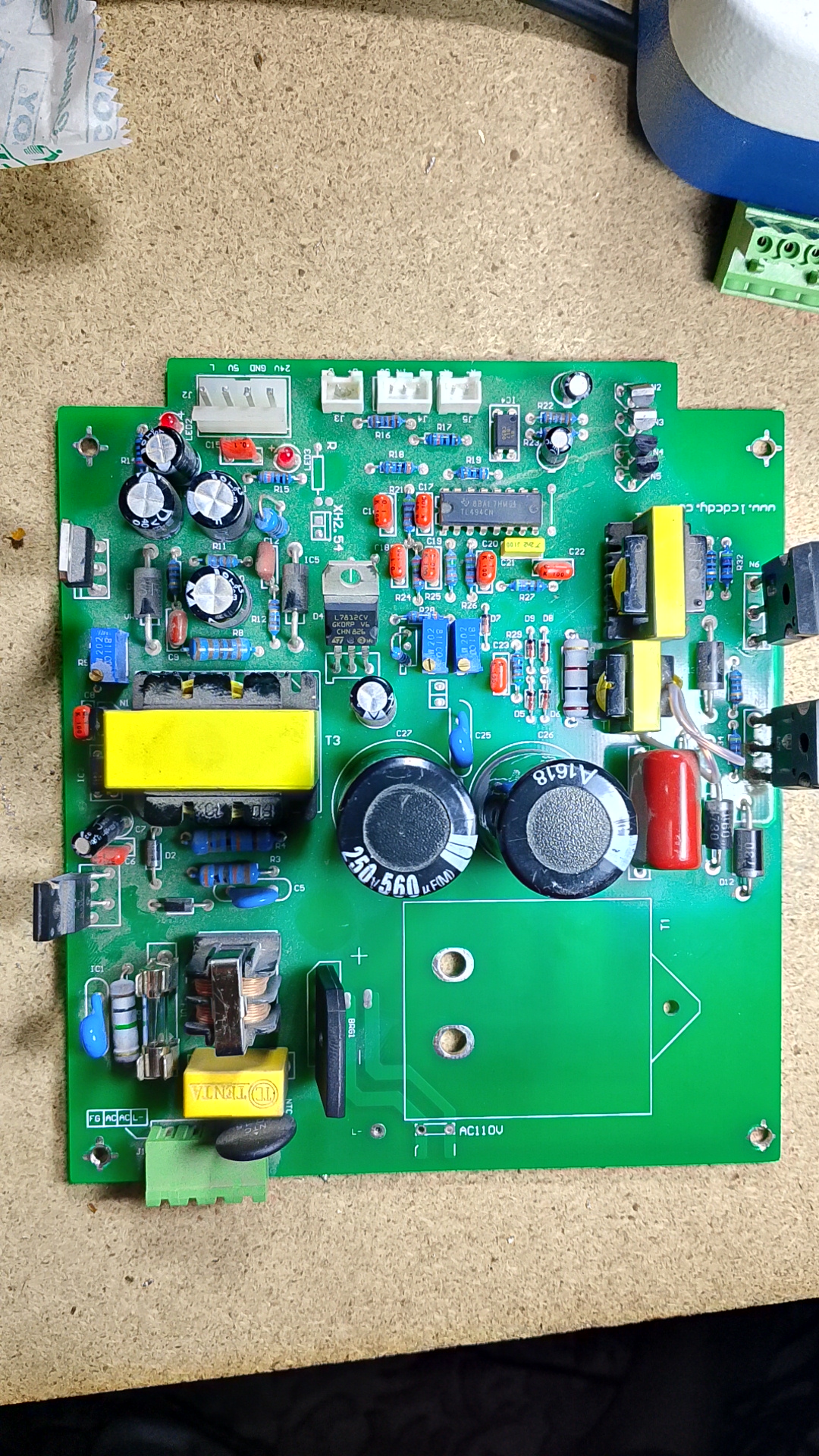

    Je suis en train de dépanner une alimentation à découpage utilisée dans une machine (laser CO₂ / CNC).
    Le problème est que les sorties 24V et 5V sont totalement absentes.
    Voici les mesures effectuées :
    ✅ 220V secteur présent à l’entrée
    ✅ Fusible OK
    ✅ Pont de diode OK
    ✅ Condensateur principal haute tension chargé (~300V DC)
    ❌ Aucune tension en sortie (ni 24V ni 5V)
    Observations :
    Le fusible avait sauté auparavant (remplacé).
    Aucune odeur forte ni composant explosé visible.
    Transfo principal (T3) visuellement correct.
    Pas de court-circuit évident côté secondaire.
    Je joins des photos :
    Vue générale de la carte
    Zone primaire
    Zone secondaire
    Référence complète de l’alimentation
    Questions :
    Par quoi me conseillez-vous de commencer ?
    Comment vérifier si le contrôleur PWM démarre ?
    Une résistance de démarrage pourrait-elle être en cause ?
    Faut-il suspecter l’opto-coupleur ou le TL431 côté secondaire ?
    Merci beaucoup pour votre aide 

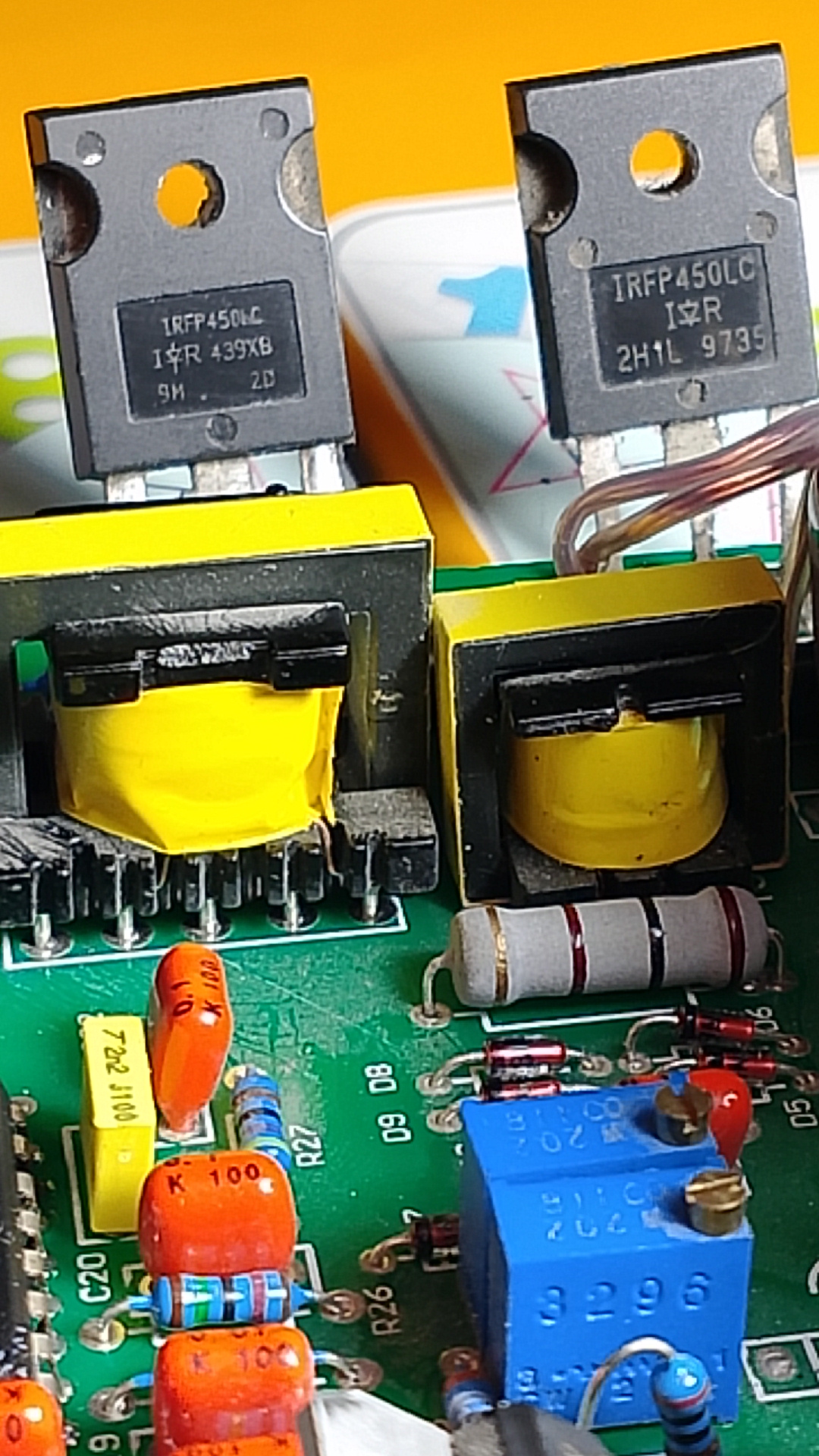

    On voit un TL494. Un circuit bien connu.
    Vérifie déjà son alim. Si besoin, Tu l'alimentes avec une pile 9V.
    Je suspecte plus les IRFP450, mais il ne faut pas mettre la charrue avant les boeufs.
    Ils ont réussi à caser quasiment toutes les pistes sur la même face.

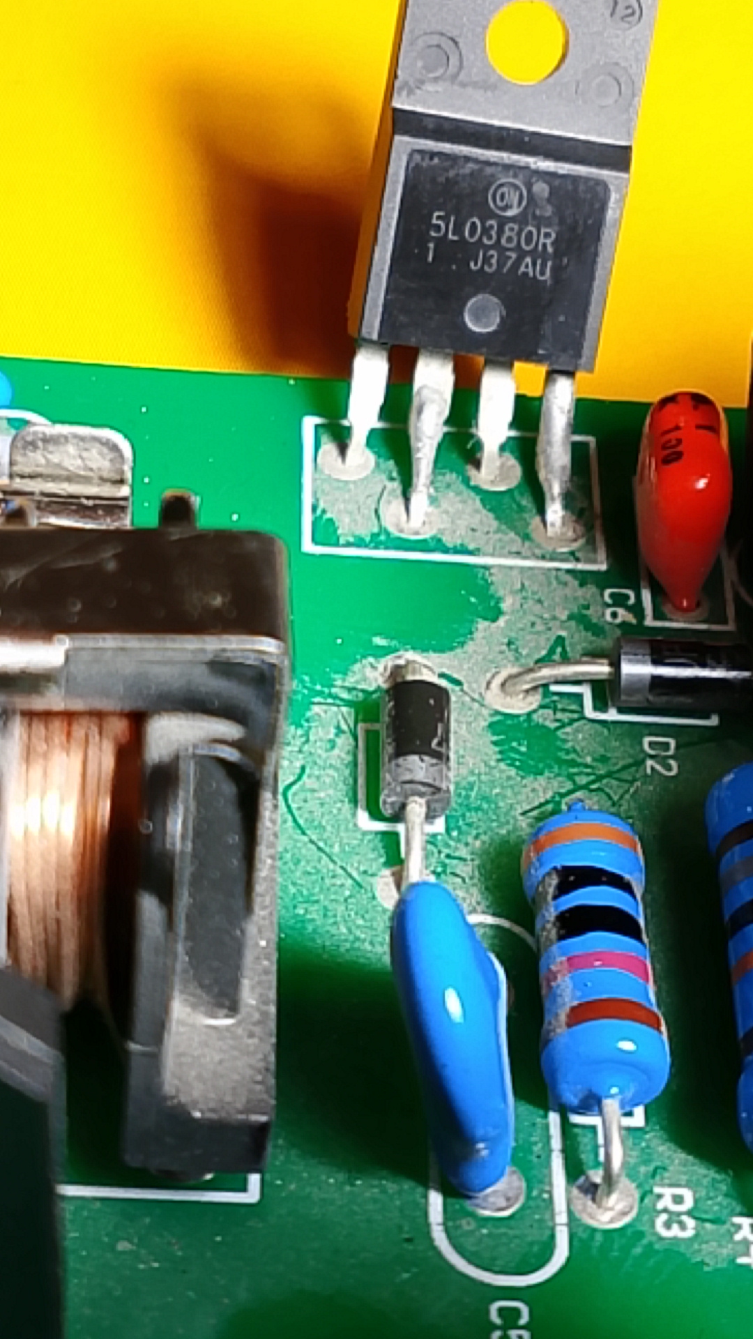

    peut être 5L0380 mourru ?
    300V sur condensateur primaire un peu faible
    étonnant que le fusible n'ait pas sauté à nouveau

    Je n’ai pas encore mesuré la tension Vcc du 5L0380R, je vais le faire.
    Petite précision : cette alimentation alimente aussi un tube laser CO₂ via la partie haute tension.
    J’ai remarqué que le fil noir (retour du tube) n’était pas bien serré ni soudé, il était simplement posé sur la broche du tube.
    Pensez-vous qu’un mauvais contact du retour du tube puisse avoir provoqué une surcharge et endommagé le 5L0380R ?

    Vu la proximité du TL494 avec les IRPF450 et les transfo d'isolement qui commandent très certainement ceux-ci, le TL494 doit les commander. Via des transistors drivers ou pas.
    C'est un montage classique.
    Maintenant, il y a cet autre controleur 5L0380...
    Lequel est préposé à la génération du secondaire BT ?

    Effectivement, les deux circuits sont des contrôleurs PWM, mais ils ne remplissent pas la même fonction.
    Le 5L0380R semble être utilisé comme alimentation flyback primaire pour générer les basses tensions (5V / 24V).
    Le TL494, situé près des IRFP450 et du transformateur THT, semble piloter la partie haute tension du tube.

    Manque une photo du verso du circuit
    Pour voir l’organisation des etages de l’alim
