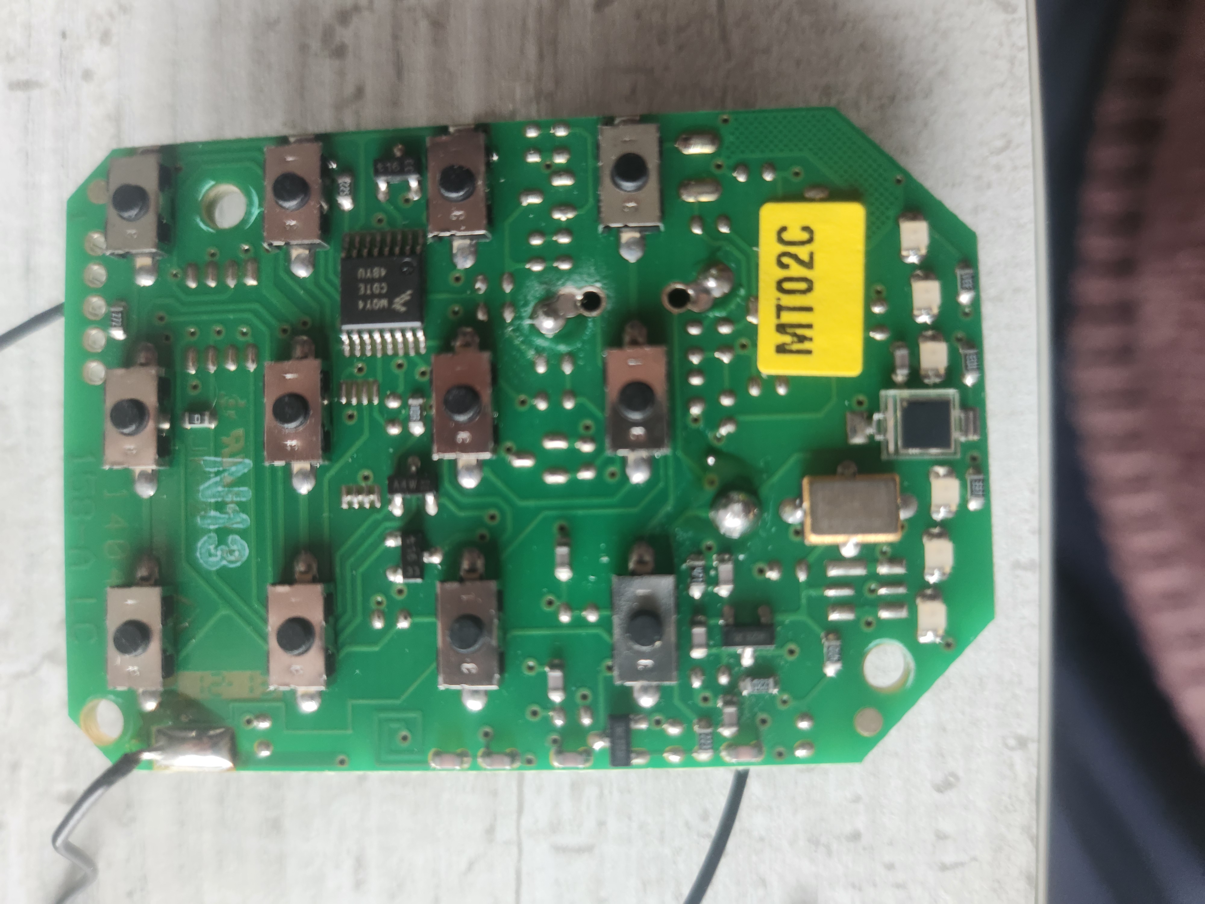

    J'ai un clavier, pour mon portail, c'est un NICE Motx-r.
    Je voudrais changer le code, mais je ne me souviens plus du code enregistré
    Je voudrais donc faire un reset , pour reconfigurer ce clavier
    mais il n'y a aucune procédure officielle, il faut renvoyer le clavier chez Nice
    mais ce clavier n'est plus commercialisé
    j'ai démonté le clavier, il n'y a aucune indication sur le circuit imprimé,
    il y a petits trous, peuvent)ils servir à faire un reset ??
    je n'ai rien trouvé sur internet
    ci-joint la photo du CI :
    Nom : Motx-r.jpg
Affichages : 94
Taille : 2,39 Mo
    si vous une idée ??
    merci de votre aide

    Bonjouir Et il y a quoi à l'OPPOSE de ces trous ?
    En général un seul trou pour un reset.
    Ca agit sur une mise à la masse en général. ( contact fugitif )

    selon mois c'est le buzzer (si on parle des trous à droite de l'étiquette jaune).
    Selon Nice, il faudrait effectivement remplacer la carte (je pense que le code doit être enregistré dans une puce mémoire mais encore faut-il savoir où)
    Un retour chez Nice pour leur faire un reset devrait être possible même si plus commercialisé

    en fait il y a un microprocesseur MQY4CDTE et les codes sont dans la mémoire flash
    pour modifier ces codes il faut se connecter à ce microprocesseur, ce n'est pas simple et l'accès est surement verrouillé
    seule solution retourner ce clavier chez NICE ou en acheter un autre ....
