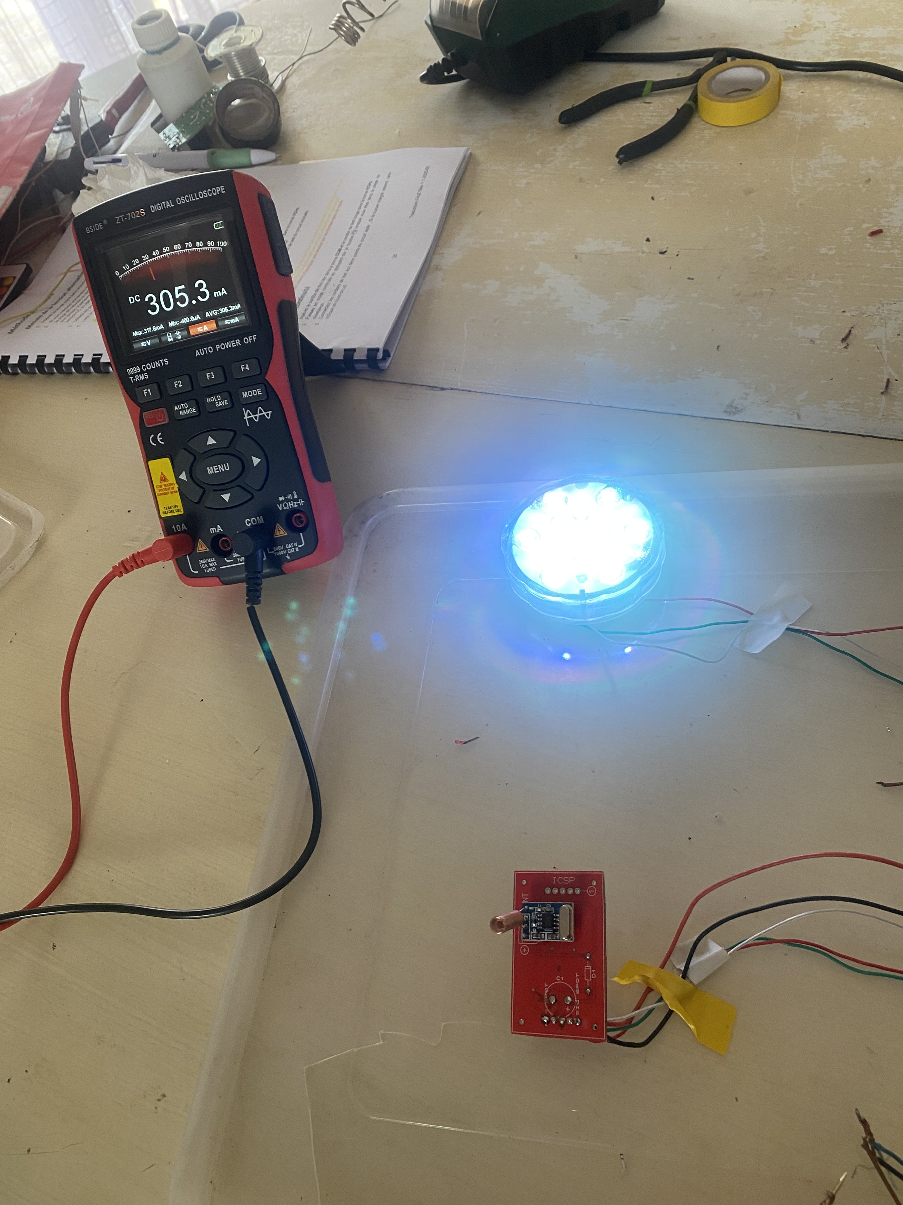

    J'ai acheté voila plusieurs moi des spots leds étanches pour mon bassin .Ils sont alimentes par 3 piles 1.5V internes et commandés par une télécommande universelle . Un capteur interne au boitier reçoit les signaux et permet de changer de couleur. Avec une aide, nous avons décidé de mettre le capteur hors eau car en immersion de plus de quelque centimètres ça ne fonctionne plus , donc sortir le capteur par prolongation du fil
    Nous avons fait plusieurs essais en volant sur piles et tout semblait bien se passer
    Hors 2 problèmes sont arrivés
    la portée de la télécommande , passée quelques mètres ce na marche pas, le bassin fait presque 15 mètres
    le problèmes de changement des piles car selon la couleur la consommation ça dépasse les 350mA
    donc changer des piles sous l'eau ???
    Après pas mal de recherches nos choix se sont portés sur le couple Emmétteur /récepteur SYN 115 et SYN380. Nous avons relié le Sin 380
    a un Pic car il y avait un problème lors du changement de couleur
    Après mise au point de l'ensemble tout marche au poil sur les 2 spots d'essais. Les 15 autres sont en attente
    Nous sommes passés sur une alimentation , 4.5v ( car la platine réalisée a ce qu'il faut pour les différentes tensions
    Et c'est la que un gros problème est survenu.
    A la mise sous tension,
    appui sur un bouton de la télécommande, le blanc.
    Le blanc s’éclaire
    je change de couleur
    a ce moment les spots se mettent a changer de couleur a une vitesse de quelques secondes , et toutes les couleurs y passent comme un chenillard
    Après toutes les vérifications et essais, rien n'y fait, mais nous pensions que le changement de couleur se faisait par la commande , mais non, car une fois le chenillard lancé , débrancher la commande n’arrête pas le chenillard
    donc c'est par l'alimentation que le problème arrive, car ça ne le fait pas avec des piles
    nous avons changé d'alimentation, exemple chargeur de téléphone, sans succès. nous avons utilisé
    une alim avec condensateurs , filtration et 7805 , sans effet
    Pensant toujours a des problèmes sur le secteur, notamment des CPL , nous avons monté un filtre torique , sans effet
    A votre avis que faire ?,

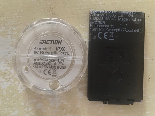

    Une référence, doc, lien, concernant ces fameux spots LED étanches ?
    Car c'est là la base du problème ...... Que dit le fournisseur ?

    Ces spots (voir photos étaient vendu dans de très nombreux magasin, Leroy Merlin, etc. Ils étaient vendu sans aucune doc car l’installation était très simple . Le spot est alimenté avec 3 piles 1.5volt. IL est étanche et peut être immergé. Avec la télécommande vous pouvez commander ces spots immergé dans une profondeur maximum de 15 cm;J'en ai ouvert plusieurs . Le câblage est très succin; Le seul composant interne outre les leds, est le circuit sur lequel elles sont branchées
    l'alimentation et le fil data arrive directement sur le circuit dont la réference a étés effacée
    pas de notices.
    Il y e n actuellement sur Ali; Amazone et autre

    L'appel de courant lors du pemier allumage peut générer une baisse de tension momentanée, ce qui pourrait perturber le fonctionnement du PIC.
    Il faudrait essayer avec une alimentation plus puissante, ou un condensateur (ou batterie) réservoir pour délivrer les pics de courant.
    jherve
    Re : probleme interference sur ligne eclairage
    exact. C'est ce que nous avons fait en mettant des condensateurs pour une alim en12v 5A suivi d'un 7805. idem
    ensuite avec une alim plus puissante 25A, idem
    actuellement il n'y a que2 spots de branché. Le courant total étant de 0.4 A (ampèremètre)
    Ce qui est incompréhensible c'est que ça marche si je branche chaque spot avec 3 piles 1.5 chacun, mais ca ne marche pas si je les branche sur une batterie 12v (voiture) suivie d'un redresseur
