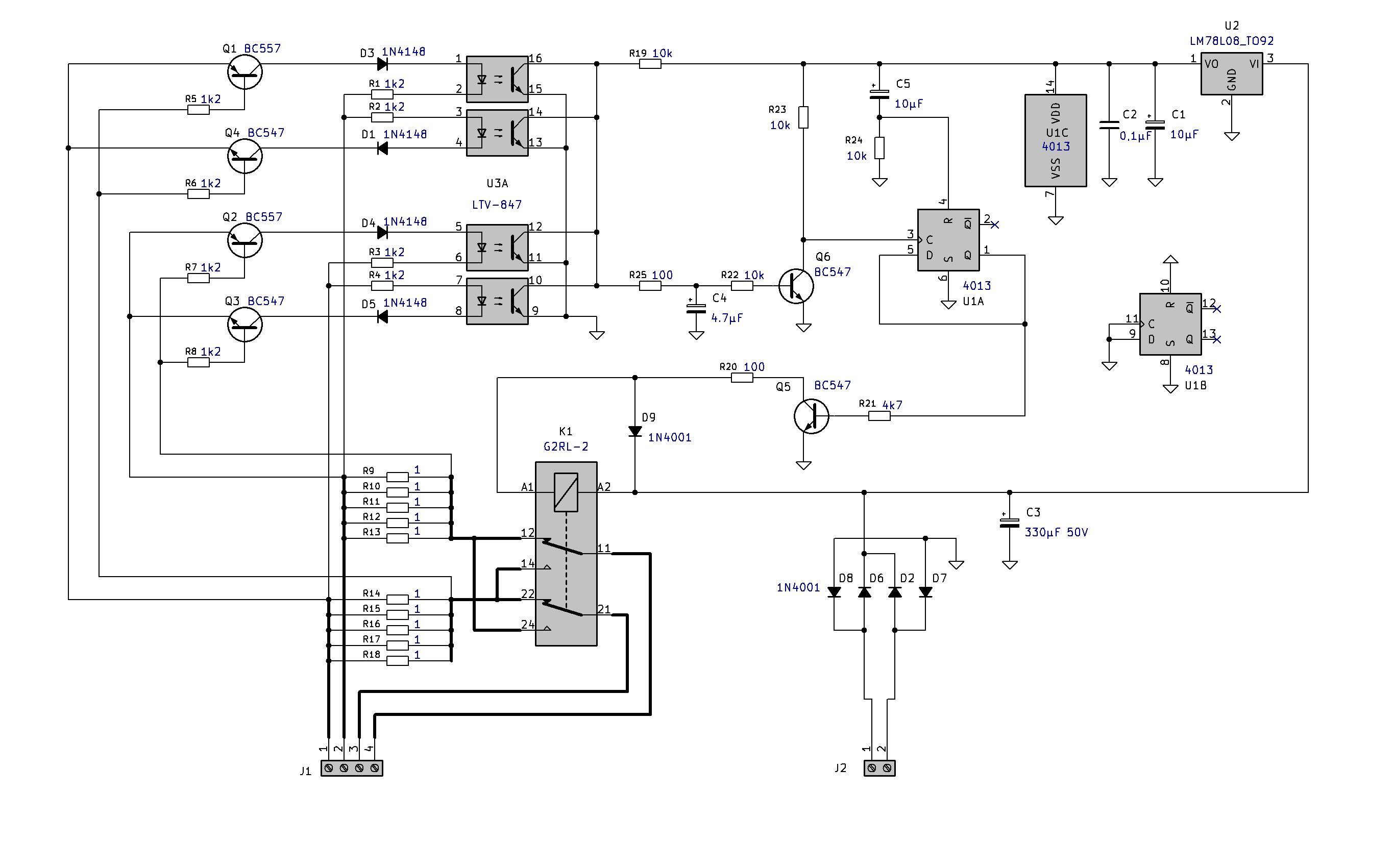

    pour terminer l'étude de ce clone, voici la version décrite par Forhorse en #142,
    sans UC mais avec un CD4013.
    circuit aux mêmes dimensions.
    Nom : CDF-retournement-4013_sch.jpg
Affichages : 86
Taille : 273,4 Ko
    Pascal

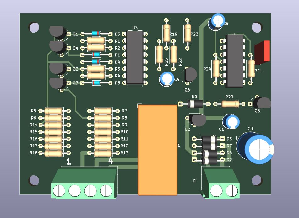

  7. #157
    Re : besoin d'aide pour copie d'un PIC
    le circuit est à peine plus chargé qu'avec un PIC ou Picaxe:
    Nom : CDF-retournement-4013_3D.jpg
Affichages : 90
Taille : 91,3 Ko
    Pascal
  8. #158
    mag1
    [QUOTE=Pascal071;7356940]pour terminer l'étude de ce clone, voici la version décrite par Forhorse en #142,
    Quel est le rôle de C4 sur l'entrée Q6 ?
    MM
    le Clk 4013 est sensible,
    au cas ou petits pics de courants >3A non désirés
    (100ohm-4,7µF à la détection)
    Dernière modification par Pascal071 ; 13/04/2026 à 16h54.
    Pascal
  10. #160
    mag1
    Oui, mais c'est un peu contradictoire avec le fait que l'on essaie de détecter un courant >3A le plus tôt possible.
    Comment savoir ce qui est désiré et ce qui ne l'est pas ?
    MM
  11. #161
    Forhorse
    C'est l'inverse; ça détecte immédiatement, mais ça maintient l'entrée CLK au niveau bas le temps de quelques alternances pour éviter de faire "clignoter" le relais.
    Sur mon schéma c'est un PNP justement pour ça...
    100ohm(+R opto) - 4,7µF pour éviter les mauvaises détections, c'est quand même court par rapport au temps de commutation du relais.
    par contre 10K 4,7µF pour éviter de passer les trains d'impulsions des rails.
    Pascal
  13. #163
    Gyrocompas
    Le besoin de temporisations masque souvent un manque de raisonnement, par exemple associer la détection avec le sens actif.
    Le basculement supprime la condition...

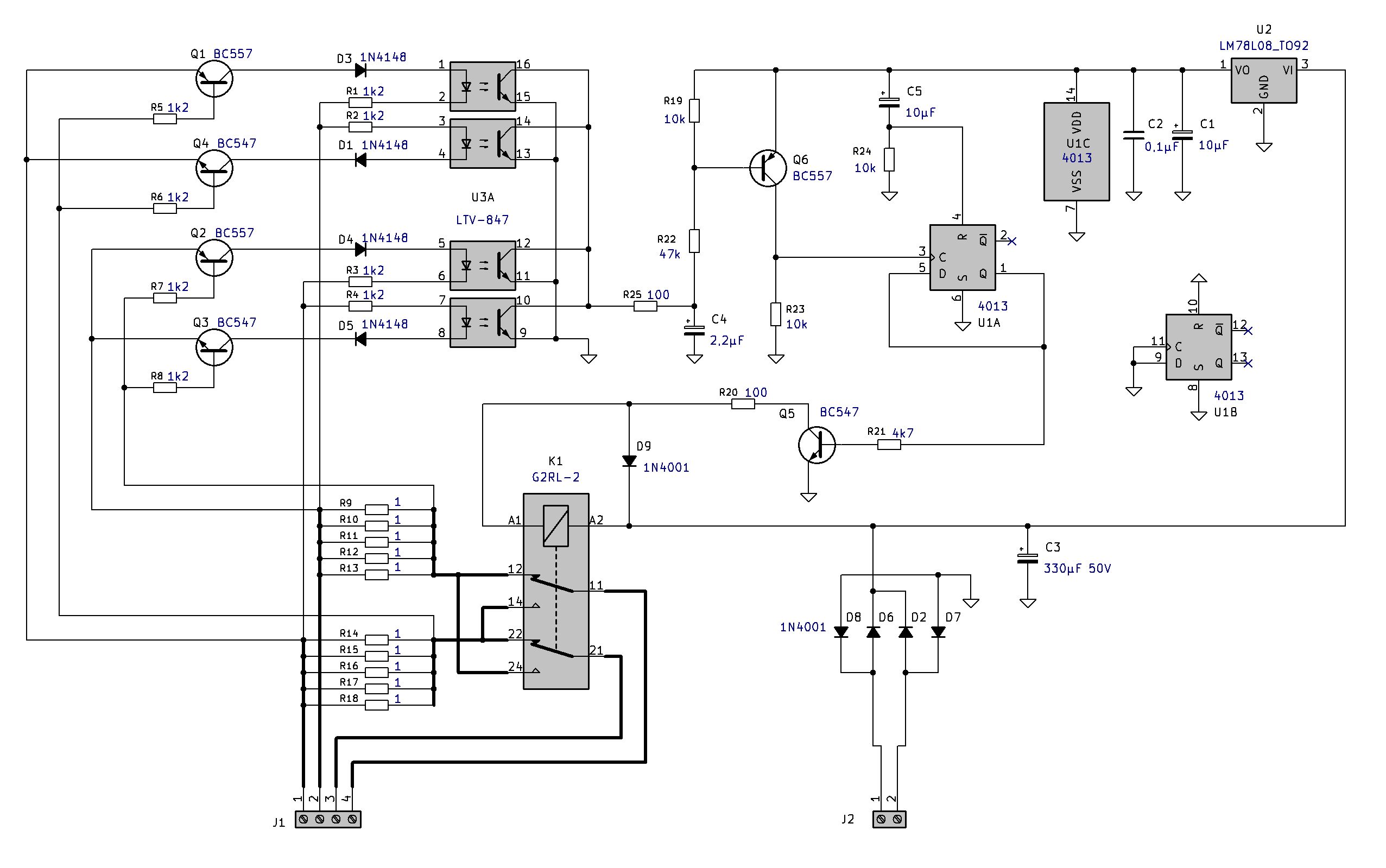

  14. #164
    la proposition de Forhorse avec un PNP est plus sûre, et moins dépendante de la période du signal de détection.
    le signal clk est plus franc et le PNP reste ON pendant 100ms après détection.
    Nom : CDF-retournement-4013_sch2.jpg
Affichages : 89
Taille : 267,4 Ko
    Pascal
  15. #165
    Forhorse
    Par contre avec l'entrée D de la bascule branché sur la sortie Q, ça ne donne pas l'effet "flip-flop" voulu. Pour que ça fonctionne il faut relier Q' (sortie complémentée) et D
  16. #166
    Gyrocompas
    En maintenant le principe, il faudrait également un détecteur à fenêtre ou à hystérésis au niveau de la génération de l'horloge.
  17. #167
    bien vu Forhorse,
    comme j'ai inversé le sens du symbole, d'habitude Q/ est en bas, alors boulette !
    Pascal
  18. #168
    Forhorse
    Pourquoi faire ?
  19. #169
    Gyrocompas
    [QUOTE][Pourquoi faire ?/QUOTE]
    Un signal dérivé depuis une variation lente, peut produire plusieurs détections en passant du seuil haut au seuil bas du dispositif de détection .
    La règle liée aux bonnes pratiques (conditionnement du signal d'entrée) consiste à augmenter ce seuil de façon à ne produire qu'un flanc par transition.
  20. #170
    Forhorse
    Pas franchement de risques d'oscillations du signal...
    Le CD4013 à son propre hysteresis entre le niveau qu'il considère comme haut et celui qu'il considère comme bas.
    A mon avis c'est se faire ch...r pou rien.
    De toutes façons le demandeur semble avoir abandonné le projet. Et vu que la carte originale à un PIC (pour aucune raison valable je pense...) il va sans doute rester sur son idée du picaxe (parce que pourquoi faire simple quand on peut faire compliqué ?)

  22. #172
    en accord avec Gyrocompas, le 4013 n'a pas d'hystérésis en entrée.
    j'ai vu ce problème sur un de mes équipements, en commandant directement CLK par un poussoir avec RC anti rebond, le 4013 voyait plusieurs fronts, notamment au relâchement (Fall time) trop long.
    d'ailleurs dans la DS, ils donnent Maximum Clock Rise and Fall time: 10µS max avec Vdd=10V
    donc schéma non garanti...
    ** un UC permet d'éviter tout ça, avec un moindre encombrement.
    Pascal
