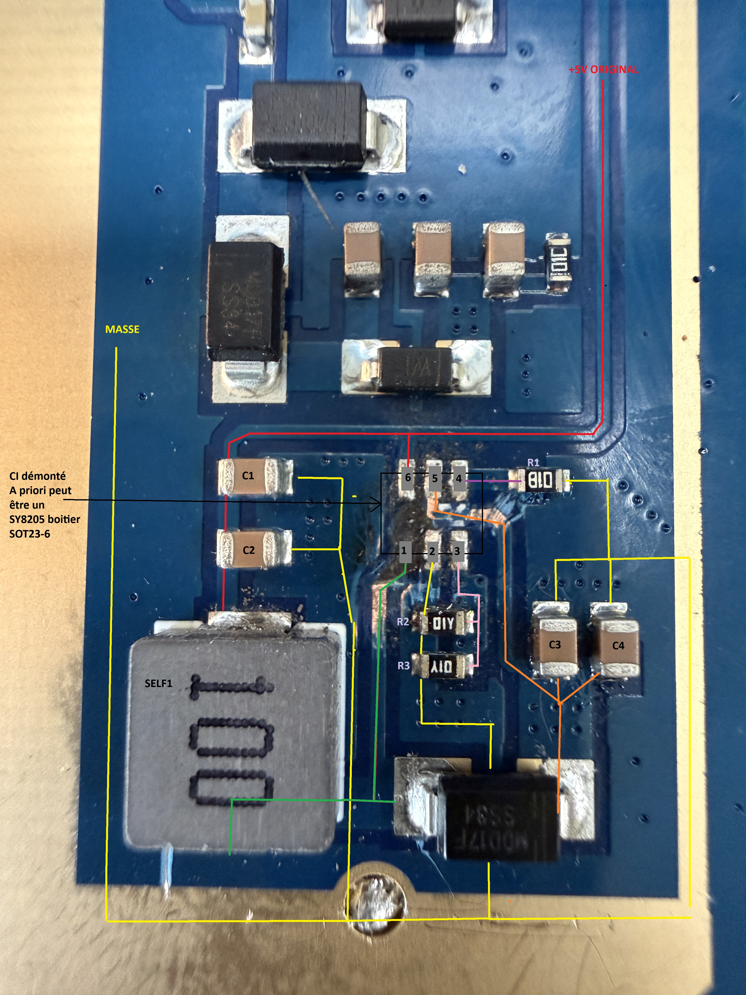

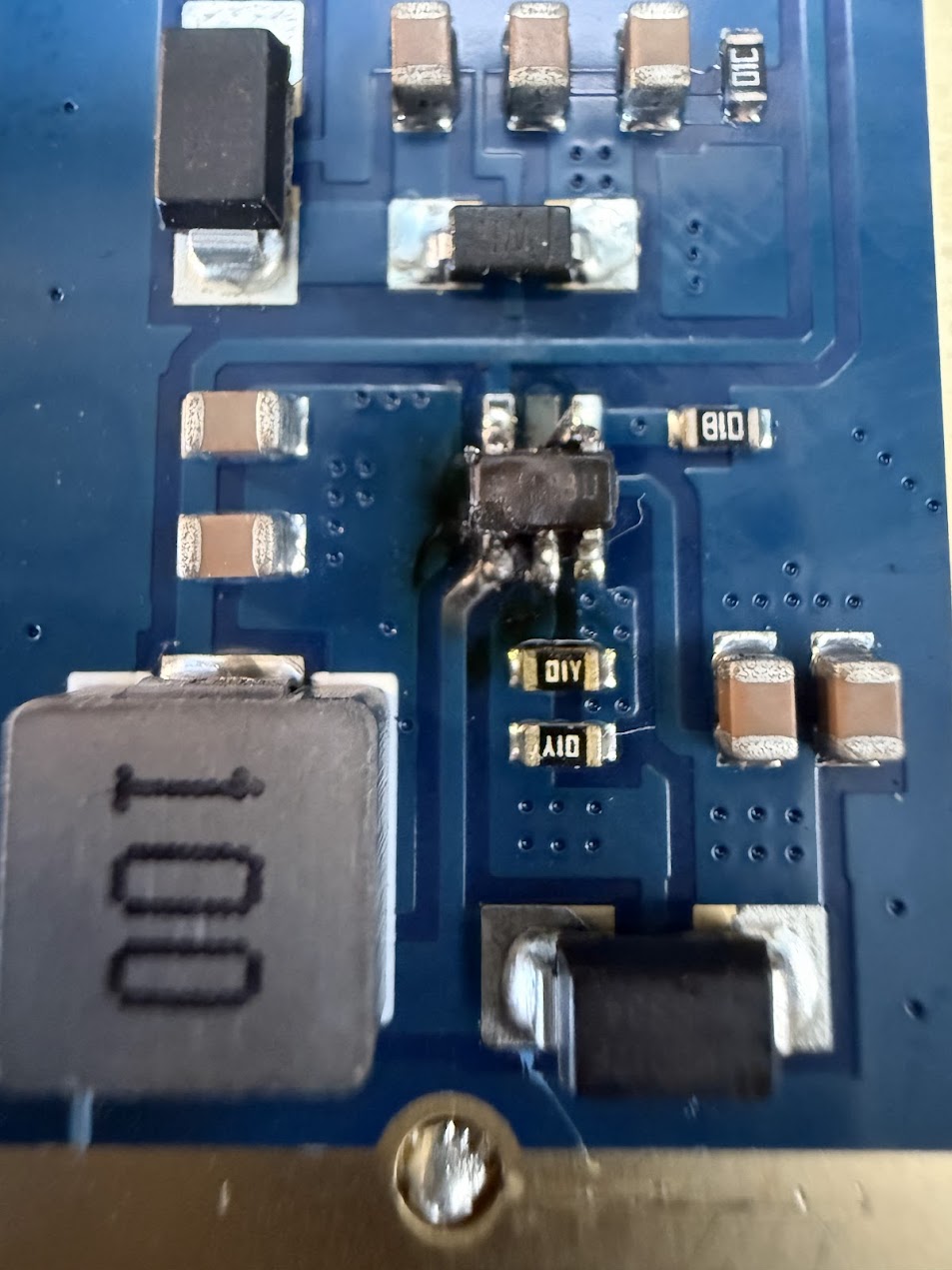

    J'ai fait une bêtise avec mon oscillo, je me suis trompé d'alim et j'ai mis du 36V à la place du 5V.
    Le bloc d'alim a bien sur cramé et après investigation il semble que le reste de la carte a pris un coup aussi.
    J'ai déssoudé le SOT23-6 SY8205 SILERGY et testé les continuité et j'ai une résistance d'en virton 19O Ohms résiduelle entre les pin 5 et 6 (donc alim 5V d'entrée et la sortie du 3.3V). Cela indiquerait qu'il y a d'autre dégât...
    Auriez vous des idées pour que je puisse avancer ?
    Merci à tous

    Effectivement rien ne dit QUE SEUL ce circuit n'a pas aimé !! 36 v pour 5v , ça devient vraiment méchant.

    J’ai déjà commencé le reverse partiel de l’alim et identifié un SY8205 probablement HS.
    Si quelqu’un a des pistes techniques concrètes, ça m’intéresse davantage.

    Certes. Mais le cas typique est une panne, résultant d’un fonctionnement dans les conditions normales, ce qui est loin d’être le cas ici, où il faut s’attendre au pire.
    Citation Envoyé par Nilmoty Voir le message
    ... J’ai déjà commencé le reverse partiel de l’alim et identifié un SY8205 probablement HS.
    Si quelqu’un a des pistes techniques concrètes, ça m’intéresse davantage ...
    Difficile à dire.
    Si une alimentation non conforme a été branchée, l’alimentation doit être hors de cause. Elle est extérieure, et il faut commencer par remettre l’alimentation normale, après avoir vérifié/analysé ce qu’il y a entre cette entrée et la véritable alimentation de la structure. Est-ce aussi du 5V ou cela passe-t-il à 3,3V?
    S’il y a des chimiques de filtrage, ils doivent être claqués.
    Il est très probable que ce ne soit pas des circuits ”traditionnels” (standards) mais probablement un ou des microcontrôleurs programmés, qui ne pourront pas être remplacés.

    Bonjour , Rien n'interdit l'acharnement thérapeutique...... mais faut etre sur du diagnostique et avoir fait le TOUR de tout ce qui
    peut avoir "mal aimé".
    Si on peut etre certain de tout cela, aprés on peut faire joujou et essyayer de sauver ce qui peut l'étre.
    Le dépannage c'est comme cela que le vois.

    Merci pour vos messages, j'ai continué mes investigations et confirme qu'il est ...DEAD!
