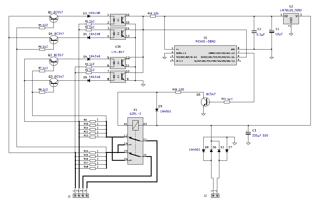

    le schéma:
    * je pourrai te passer le zip du dossier kicad terminé

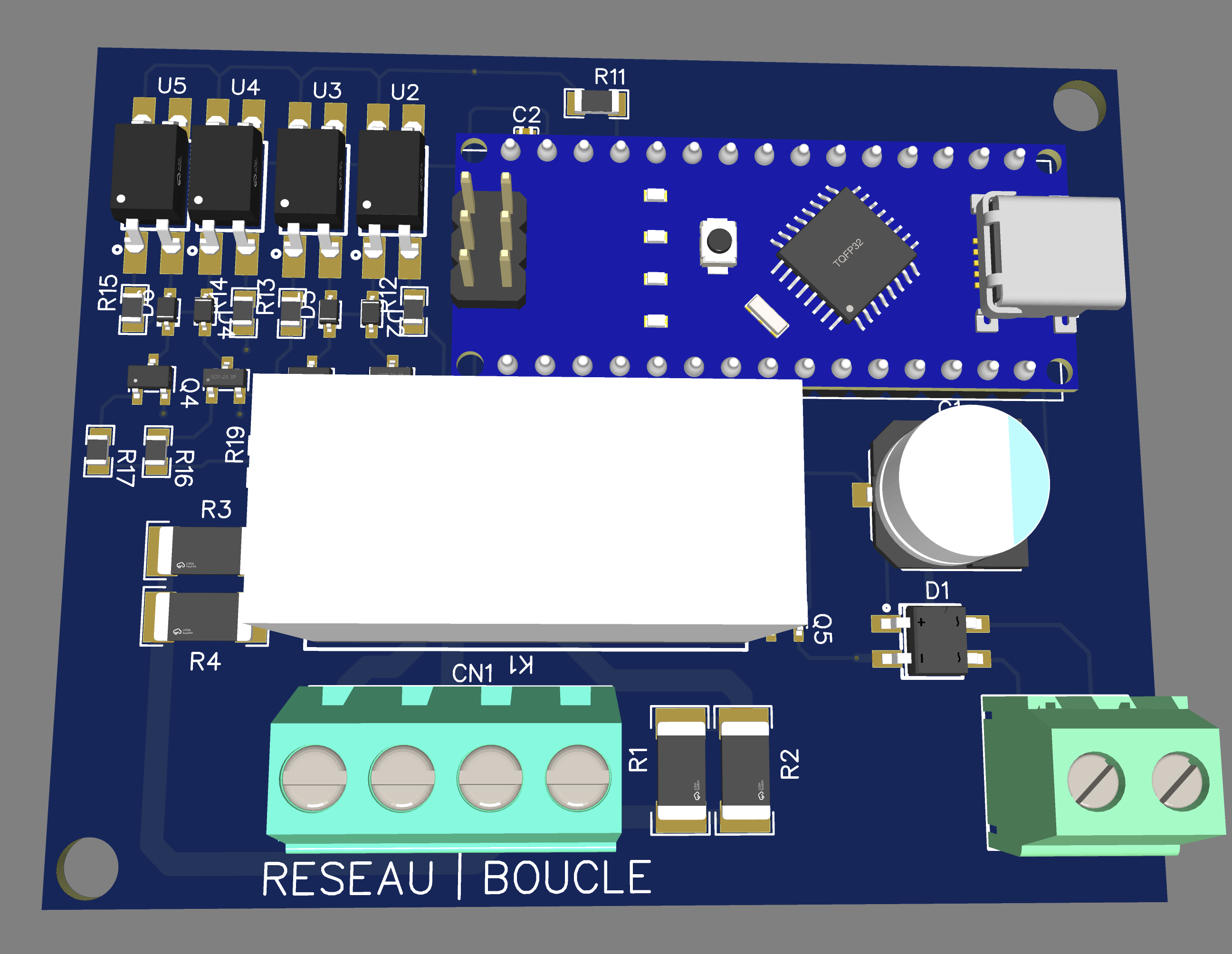

    Nom : Capture d'écran 2026-04-06 184406.png

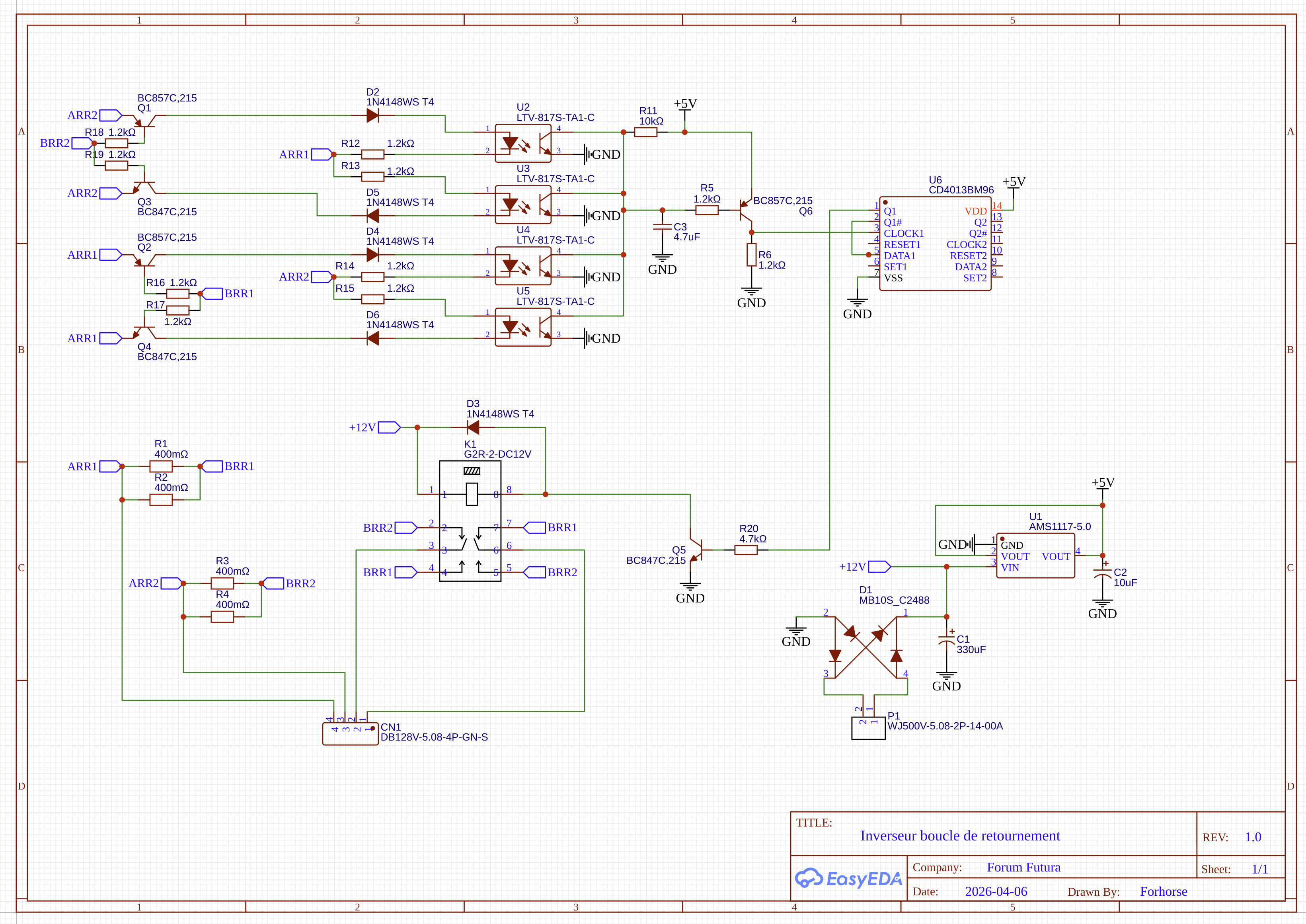

    Avec des résistances 0.4 ohms / 3W histoire de gagner un peu de place (plutôt que 10 de 1/2W pour faire des économies de bout de chandelle...)
    Nom : Capture d’écran du 2026-04-06 19-45-20.png
Affichages : 133
Taille : 337,7 Ko

    je vois que ça ne lézarde pas ,ça bosse ,merci à vous tous
    #116 erreur de ma part bien sur premier anneau 1 deuxième anneau 0 troisième anneau multiplicateur 0,1 donc nous avons bien 1ohm dernier anneau tolérance +-5%
    OK pour le 337 j'ai en stock ( fonctionne bien avec le 547 mais voir la tenue dans le temps )
    #117 OK pour AXE027 on va éviter les bidouillages ,suis parti sur le basic ,l'idée ne me déplait pas restons sur le picaxe
    # belle réalisation , mais le CMS c'est pas mon truc, puis il me faudrait mettre mon stock de composants à la benne
    #120 RTE24012 Schrack (2RT 8Amp) un bon stock implantation identique au G2R-L2
    #121 si tu fais tout je repart au jardin merci mais j'ai travaillé sur le schémas et j'ai attaqué le PCB pour le schéma je n'ai pas utilisé l'astuce pour les connexions des masses , je retiens l'idée , lecture plus fluide .
    #122 j'ai du stock à boudre en composants classiques et puis comme dit plus haut le CMS très peu pour moi (je ne suis plus à un âge ou l'on change trop ses habitudes ) même si le CMS a des avantages (et encore que . pour un particulier je n'en suis pas convaincu )

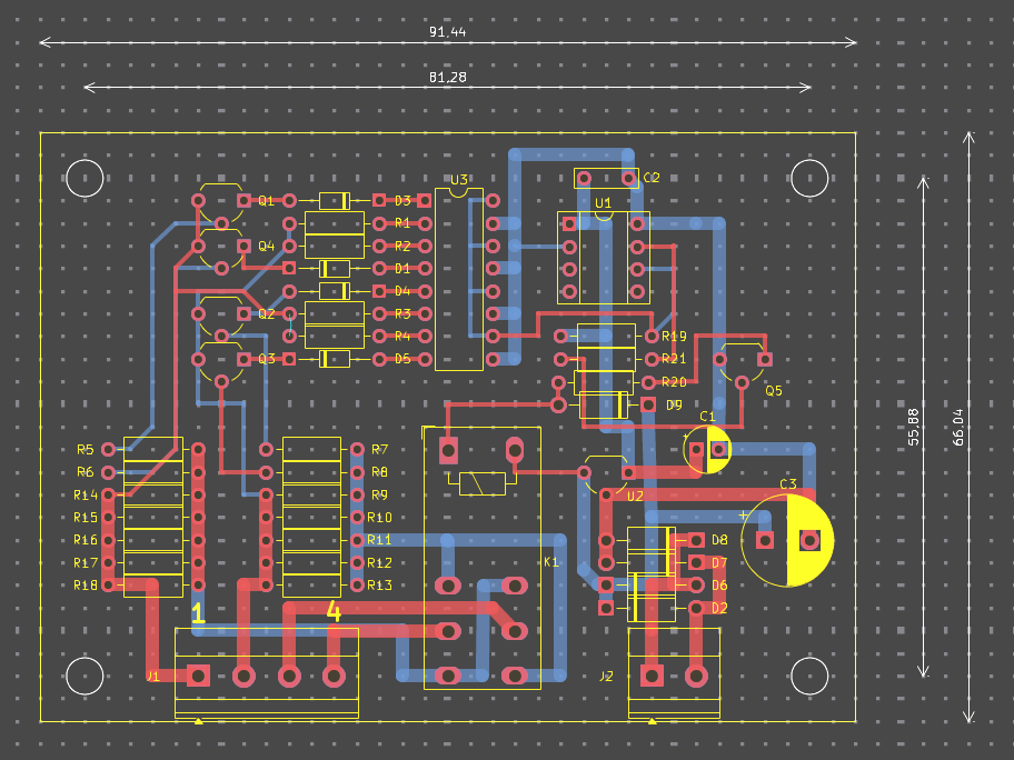

    ce n'est qu'une copie du circuit d'origine, même disposition, mêmes composants.
    avec sérigraphie.
    à vérifier la taille exacte.
    voici le dossier Kicad complet:
    Retournement-clone_Picaxe.zip
    Dernière modification par Pascal071 ; 06/04/2026 à 22h51.

    Au fait, il faut faire un essai de remplacement du 12F par un picaxe sur ta carte pour vérifier le fonctionnement avant commande du PCB.
    MM

    essai en reliant la broche 2 au Gnd !
    implantation avec cotations:

    Il manque une piste vers Q2 !!!
    nouveau dossier corrigé, avec cotations:
    Pascal

    Les CMS tu les fais assembler par JLCPCB, pas besoin d'acheter les composants ils sont facturés en même temps, plus rapide, plus propre.

    Les composants traversant je les garde pour faire des essais sur plaque sans soudure ou des petits protos moches et vite fait.
    Quand j'ai besoin de plusieurs exemplaires d'une même carte, je les fais assembler directement par JLCPCB (ça permet en plus des tailles de composants que mes yeux ne me permettent plus de manipuler, et donc des cartes beaucoup plus compactes)

    je me répète, pour l'essai 08M2 au lieu de Pic12f, ne pas oublier la broche 2 au Gnd (pin 1)
    un bon pâté fera la liaison

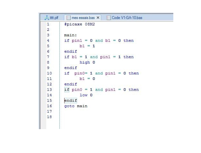

    j'ai fais quelques essais en simulation du code suivant ça a l'air d'être bon à voir en réel quand j'aurais tout le matoscode test .png
    Dernière modification par Torre 13200 ; 08/04/2026 à 20h42.
  15. #135
    mag1
    Re : besoin d'aide pour copie d'un PIC
    Citation Envoyé par Torre 13200 Voir le message
    j'ai fais quelques essais en simulation du code suivant ça a l'air d'être bon à voir en réel quand j'aurais tout le matosPièce jointe 518400
    C'est la transcription de ce tu avais écrit
    Et que veux tu faire de ça ?

    ça fait plusieurs pages qu'on dit qu'un microcontrôleur n'est sans doute pas indispensable vu la fonction du truc.
    Copier un truc qui de base est mal conçu n'est pas forcement la bonne solution.
  18. #138
    Torre 13200
    #137
    effectivement , je suis partis un peu trop vite mais bon ça me sert d'exercice pour manipuler du microprocesseur , d'autant plus que j'ai déjà conçu un système pour commander un relais par détection de courant (je viens de m'en souvenir à la lecture de ton post ) il faudrait juste que je le modifie pour avoir le relais qui fonctionne en bistable car pour cette utilisation mon relais ne doit changer d'état qu'au passage à 0 ,entre chaque détection il doit rester dans l'état; soit bobine à 1 soit bobine à 0
    vais me pencher sur le truc ( mais pas trop il ne faudrait pas que je tombe)

    C'est bien entendu pas testé. Mais un truc du genre devrait aboutir au résultat voulu sans microcontrôleur.
    Nom : Capture d’écran du 2026-04-09 23-11-01.png
Affichages : 71
Taille : 473,6 Ko

    mais le 4013 (non sms) prend plus de place que le Picaxe...
    par contre il fonctionne en 12V, plus besoin de régulateur.
    remarque: je me demande si un seul groupe d'opto ne suffirait pas, le courant dans les 2 rails est identique ?
    Dernière modification par Pascal071 ; 09/04/2026 à 23h34.
    Pascal
  24. #144
    Forhorse
    Il prend un peu plus de place, mais il est beaucoup moins cher (sans parler du matos pour la programmation)
    Bien vu pour le 12V
    Je me suis posé la même question pendant un moment, mais en fait, comme c'est un court-circuit qui se produit au niveau de la jonction entre 2 sections de rails, on ne peut pas prévoir à l'avance sur quelle ligne le court circuit va se produire. Si on ne surveille qu'une ligne, il y a la possibilité que le court-circuit s’établisse sur l'autre ligne et qu'on le détecte pas, ou trop tard... enfin je suppose.
    Faudrait poser un schéma de toutes les situations possibles pour savoir si surveiller une seule ligne est suffisante mais j'en doute.
