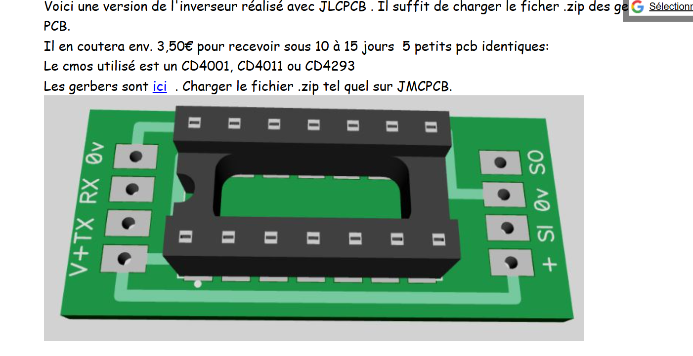

  14. #104
    Torre 13200
    Re : besoin d'aide pour copie d'un PIC
    ci joint copie d'écran de ton site
    Nom : AB.png
Affichages : 107
Taille : 387,3 Ko
  15. #105
    mag1
    Citation Envoyé par Torre 13200 Voir le message
    Ok, je Pensais que tu avais acheté un AXE027.
    On va voir, mais pas possible aujourd'hui
    MM

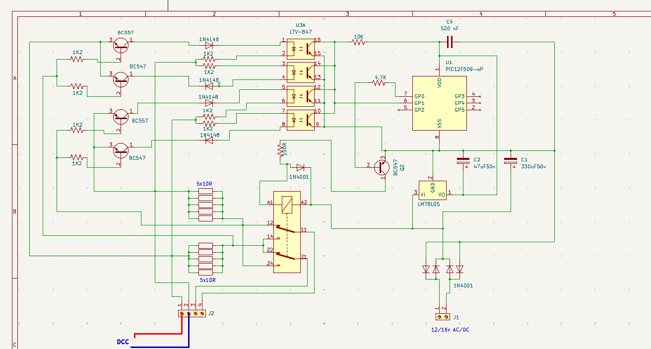

  25. #115
    Torre 13200
    bonne soirée
    après quelques vérifications voilà une réédition de mon schéma
    des remarques?
    Nom : GA-09 V1.1.png
Affichages : 88
Taille : 41,4 Ko
  26. #116
    le schéma a l'air d'un bon clone de ta carte d'origine...
    à vérifier la valeur des 5x 10ohm? sur tes photos j'aurais dit 5x 1ohm
    avec 5x10ohm, soit 2ohm, le courant de déclenchement est 300mA, ça va inverser dès qu'un moteur démarre...
    pour Q2, j'aurais mis un BC337, plus puissant pour commander le relais 12V.
    Dernière modification par Pascal071 ; 05/04/2026 à 23h04.
    Pascal

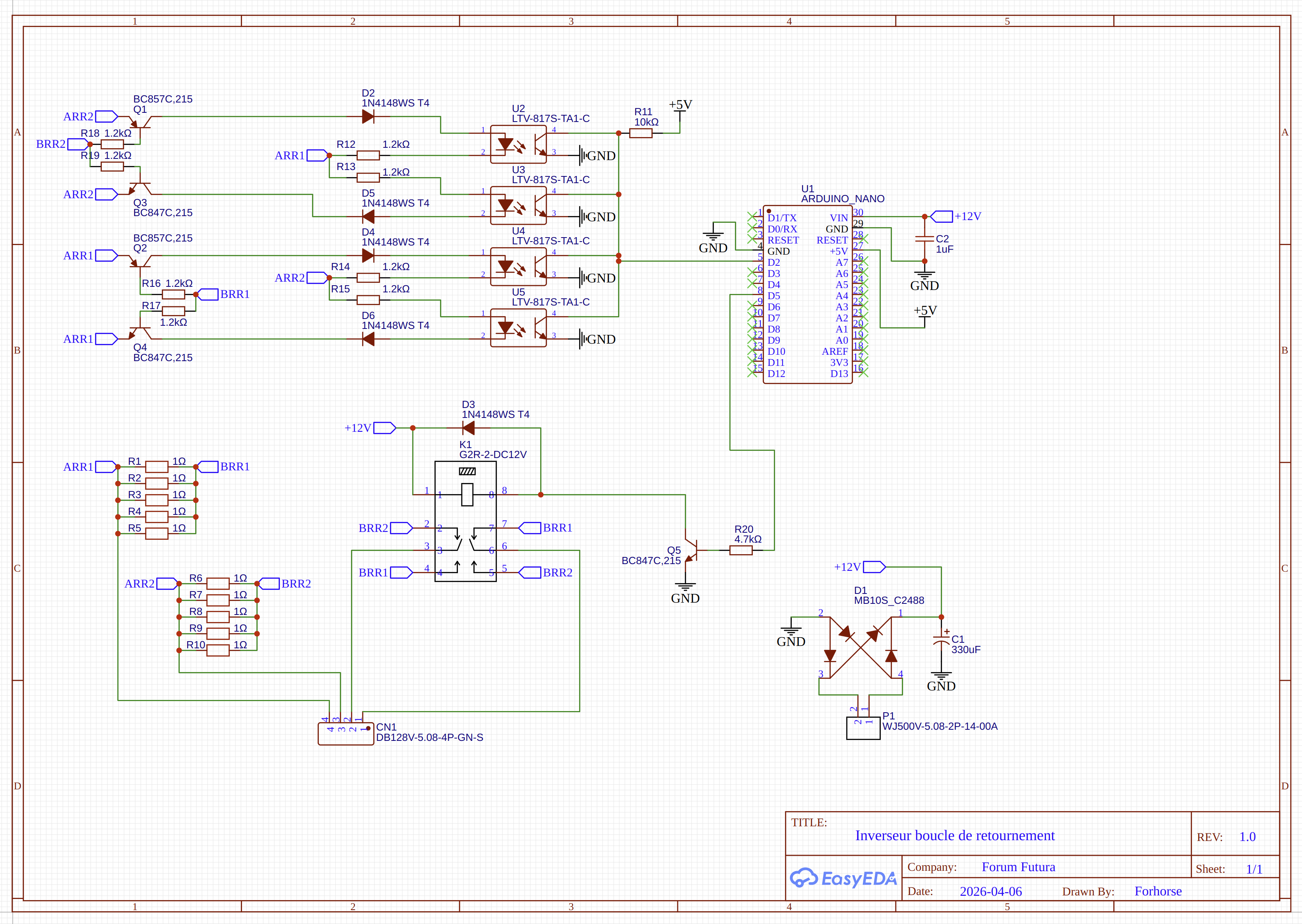

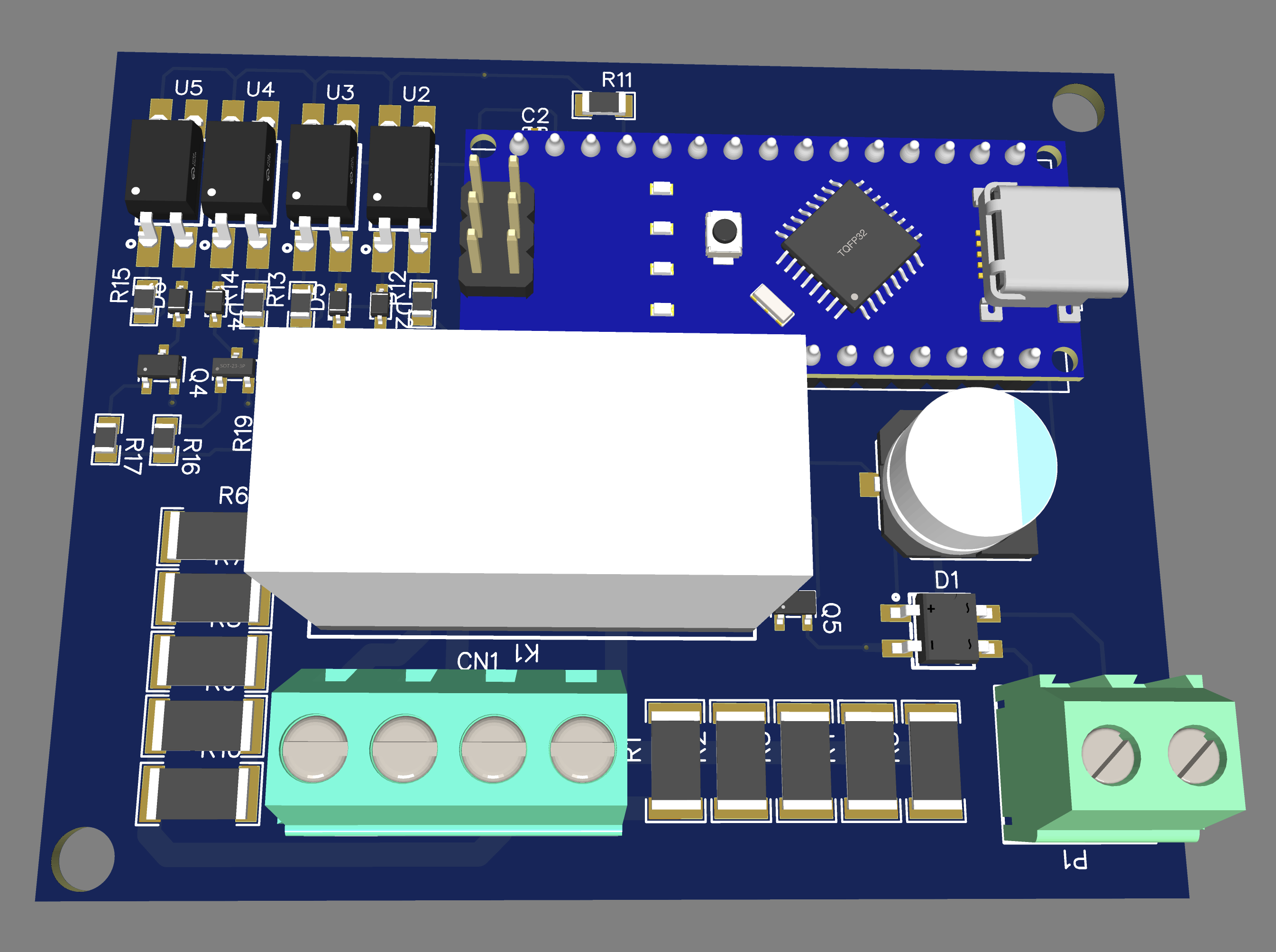

    Forhorse
    chez JLCPCB les petites dimensions sont intéressantes en prix après c'est une autre histoire
    En dessous d'une certaine taille ils ne fabriquent pas (tu as pu le constater...) et de toute façons tant que tu reste en dessous des 100x100 le prix ne bouge quasiment pas (c'est presque les frais de port qui coutent le plus cher) vu ce qu'il y a déjà de prévu sur la platine (et je suppose que ça ne sera pas des CMS ?) je doute que ce soit la différence de taille entre l'arduino nano et le picaxe qui fasse exploser le prix de la carte.
  29. #119
    Forhorse
    Ma version, a base d'Arduino nano (avantage supplementaire : régulation 5V integré, pas besoin de le prévoir sur le circuit) et composants CMS.
    C'est un premier jet pour demo, sans doute quelques petites améliorations à faire (sérigraphie par exemple). Le circuit fait 75mm x 60mm

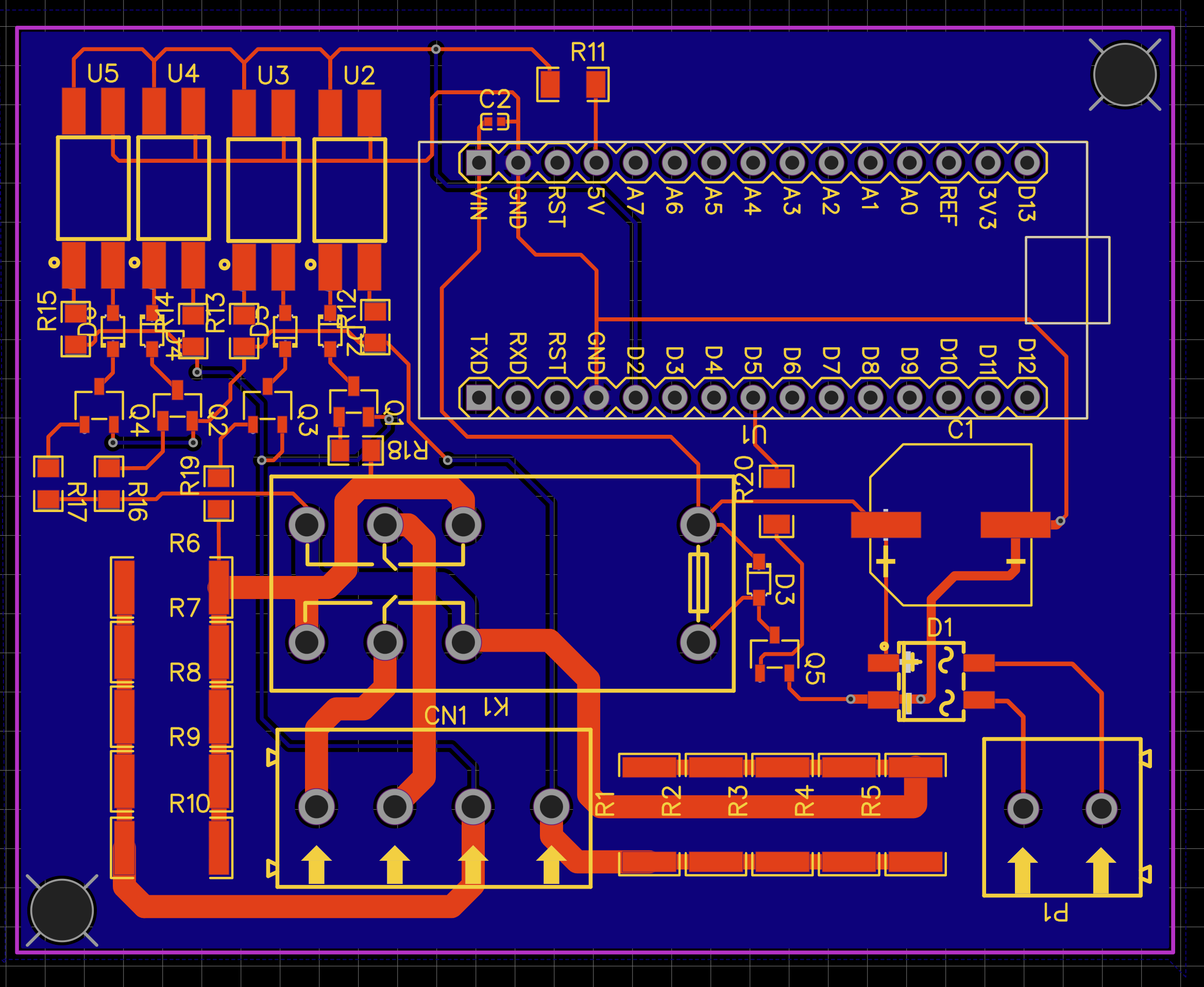

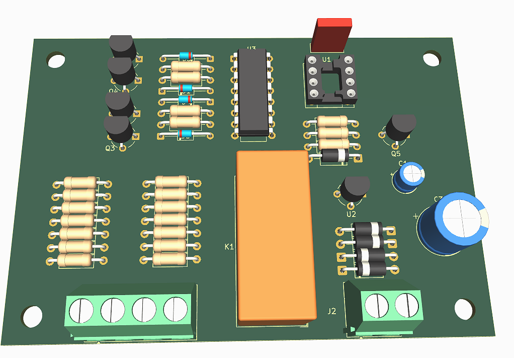

  30. #120
    un peu de Kicad...
    ok pour le clone de la carte existante,
    plus qu'à copier les pistes, facile.
    pour une vraie copie, il me faudrait
    - le modèle de relais, j'ai mis un DPDT_Schrack-RT2
    on peut mettre un Omron G2-RL2
    - les dimensions de la carte, et perçages
    Nom : Capture d'écran 2026-04-06 183911.png
Affichages : 71
Taille : 258,8 Ko
    Pascal
