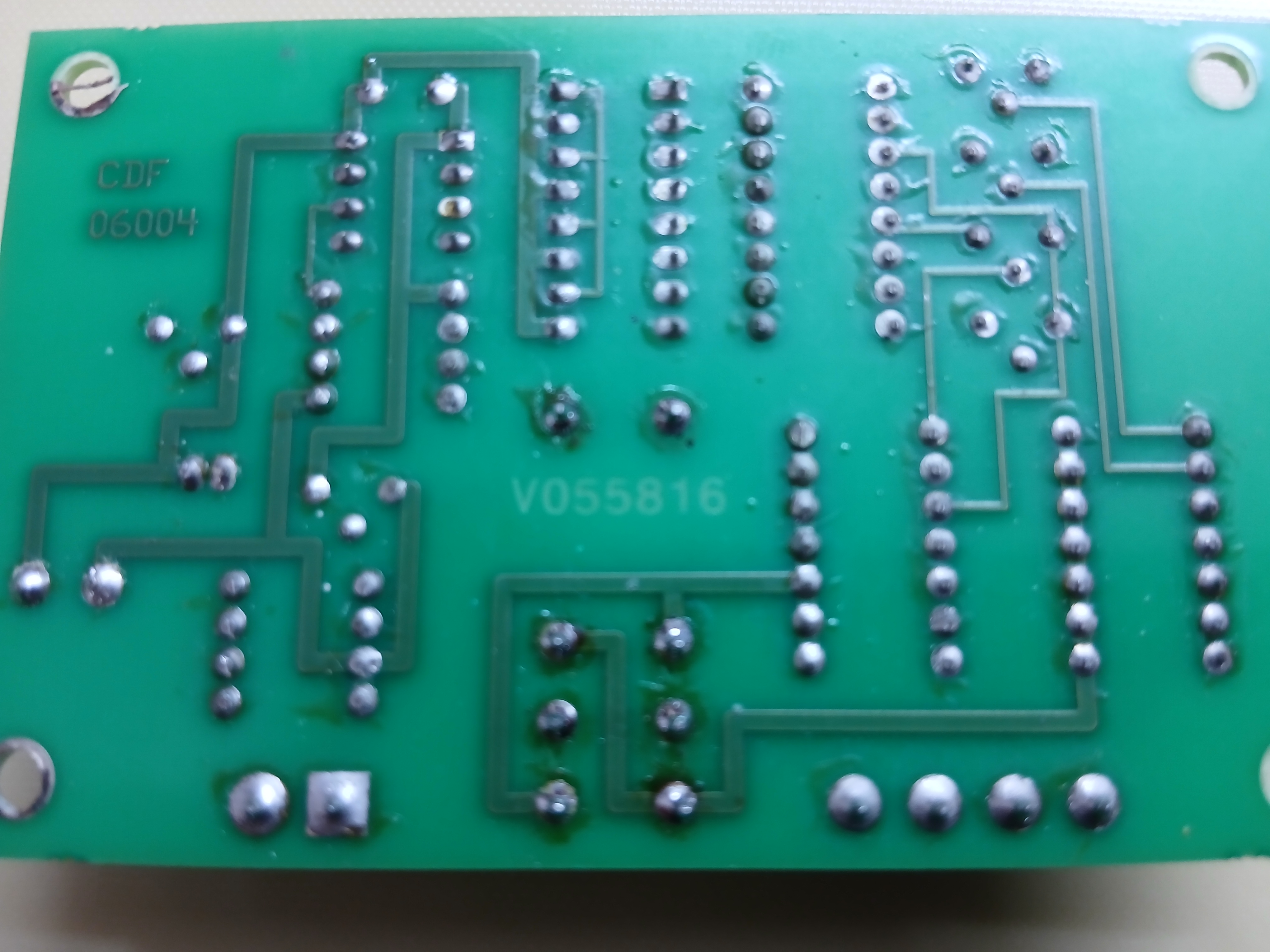

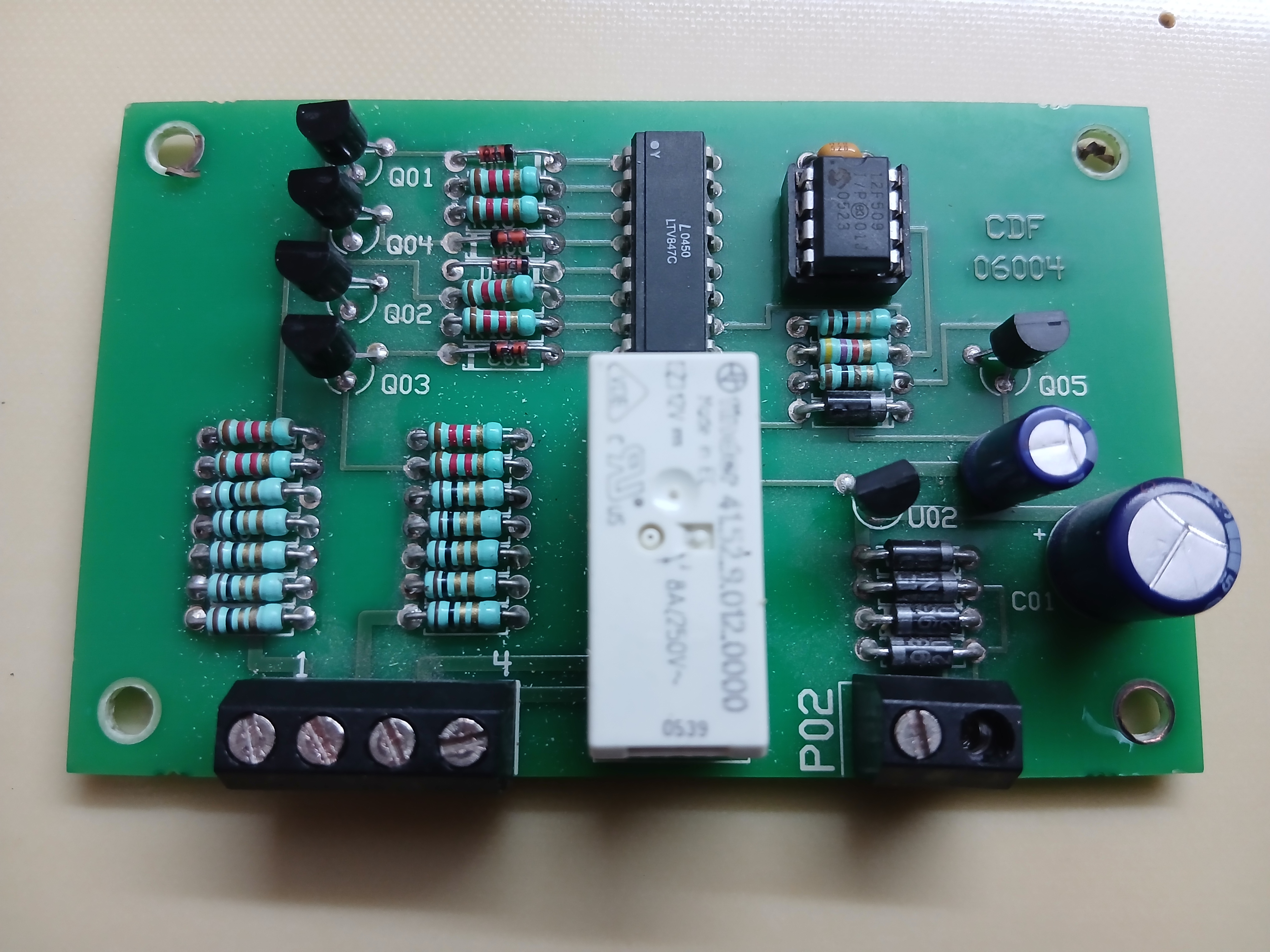

    Re : besoin d'aide pour copie d'un PIC
    on peut avoir une photo (nette) de cette carte, des 2 côtés ?

  6. #66
    Torre 13200
    je vais voir de faire cela plus tard dans la soirée là je dois m'absenter

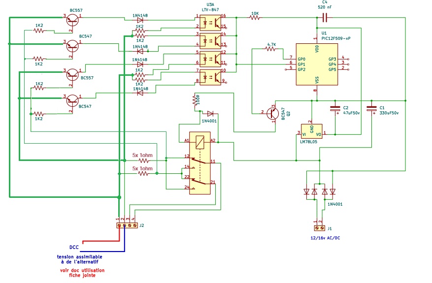

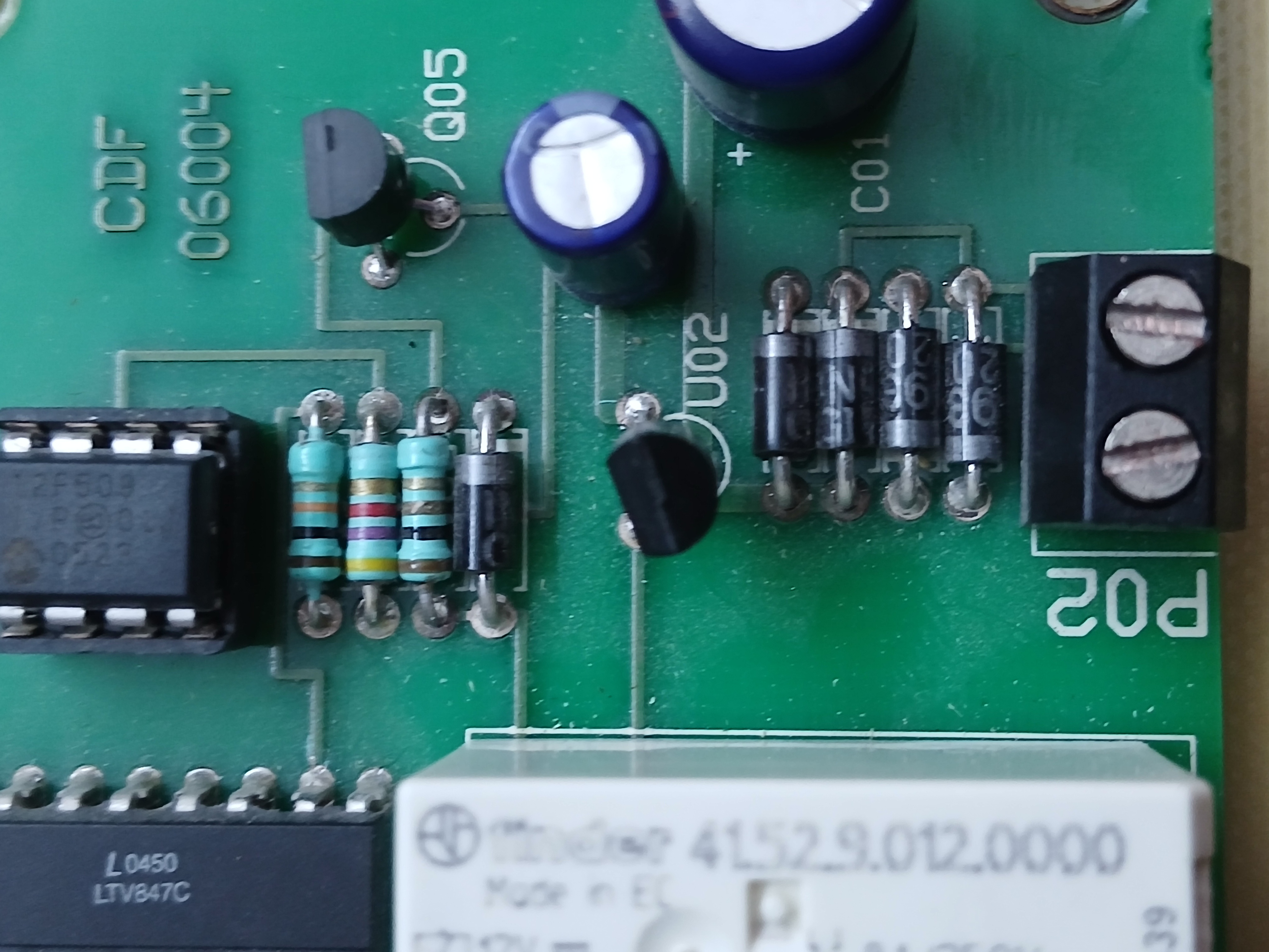

  16. #76
    ça y est, en suivant les pistes du C.I., j'ai retrouvé l'utilité des transistors !
    mesurer le courant aux bornes des 2 groupes de 5x 1ohm que tu n'as pas représenté !
    ces transistors conduisent lorsque le courant dépasse 0,6V / 0,2ohm (5x1ohm en //) soit 3A
    à ce moment, les optos sont ON et GP1 passe à 0, comme constaté en #66
    ça permet de détecter un sur-courant et non un court circuit.
    ceci dès la 1ere période de sur-courant.
    de plus, les 1N4148 sont utiles, elles protègent transistors et optos des tensions inverses.
    voici le schéma corrigé:
    * pas facile de modifier un schéma sans la source !
    edit.: zut j'ai oublié d'ajouter les 0V en sorties d'opto...
    Nom : Screenshot 20SCH carte CDF retournement-mod.jpg
Affichages : 107
Taille : 100,1 Ko
    Dernière modification par Pascal071 ; 01/04/2026 à 23h00.
    Pascal
  17. #77
    donc il suffit à l'UC de détecter quelques périodes avec GP1 à 0 pour inverser le sens,
    attendre que GP1 repasse à 1 et garder cet état jusqu'à la prochaine détection.
    pour faire ce petit boulot, économie de composants grâce à l'UC.
    Dernière modification par Pascal071 ; 01/04/2026 à 23h09.

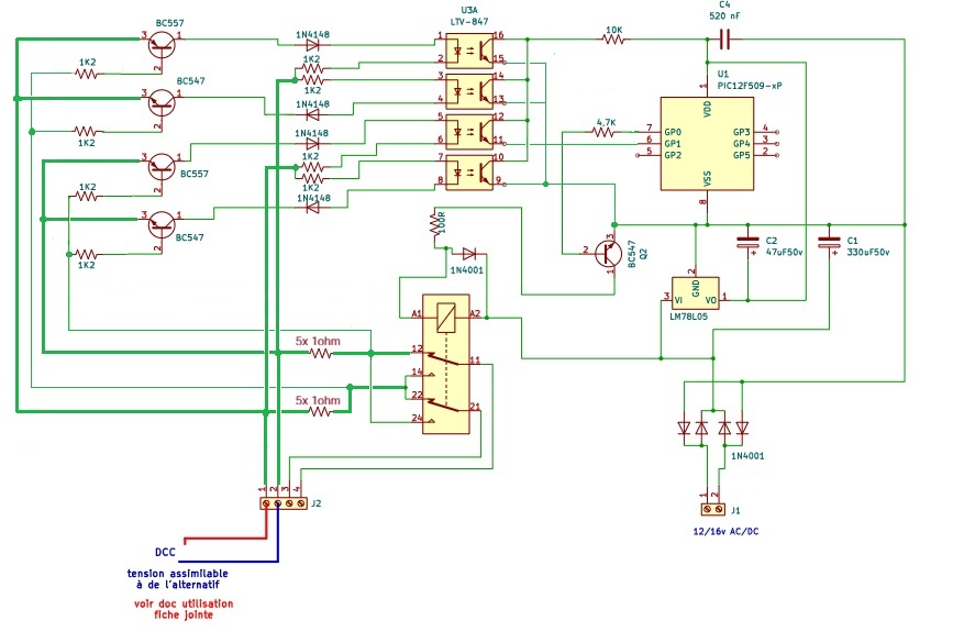

  18. #78
    le même, un peu plus clair pour les transistors:
    * les 5x1ohm sont en //
    Nom : Screenshot 20SCH carte CDF retournement-mod2.jpg
Affichages : 105
Taille : 103,3 Ko
    Dernière modification par Pascal071 ; 02/04/2026 à 00h52.
    Pascal

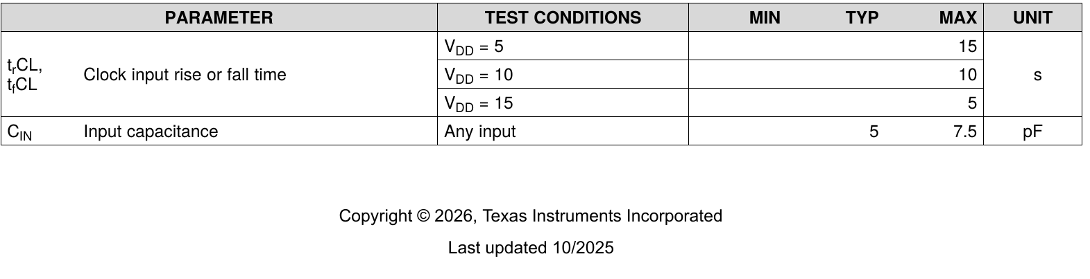

    lutshur
    un CD4013 devrait suffire
    Apparté
    Au sujet du signal clock du CD4013, la version 2025 du datasheet https://www.ti.com/lit/ds/symlink/cd4013b.pdf est claire.
    Nom : Sans titre.png
Affichages : 91
Taille : 54,7 Ko
  22. #82
    le pic a dû être choisi pour mettre au point la réaction du circuit,
    peut être en fonction du nombre de périodes en sur-courant,
    moins facile avec du hard.
    * erreur sur le dernier schéma, sur GP1 non relié aux optos..; il était tard...
    Dernière modification par Pascal071 ; 02/04/2026 à 11h39.
    Pascal
