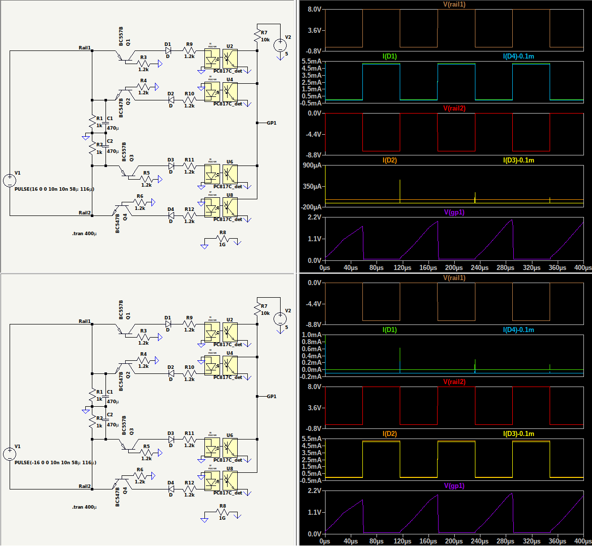

    Re : besoin d'aide pour copie d'un PIC
    J'ai légèrement complété le schéma du demandeur en mettant une masse.
    Ma dernière supposition semble être la bonne
    Nom : SCH carte CDF retournement.png
Affichages : 126
Taille : 89,3 Ko

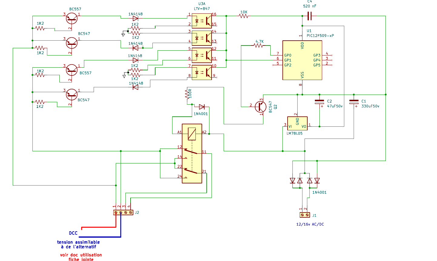

    bonjour à tous
    moi je ne comprend pas le fonctionnement des 4 transistors à gauche,
    pour moi jamais passants ?
    il manque un 0v sur les sorties des opto
    Oui, bizarre , bizarre.... Vous avez dit bizarre.?

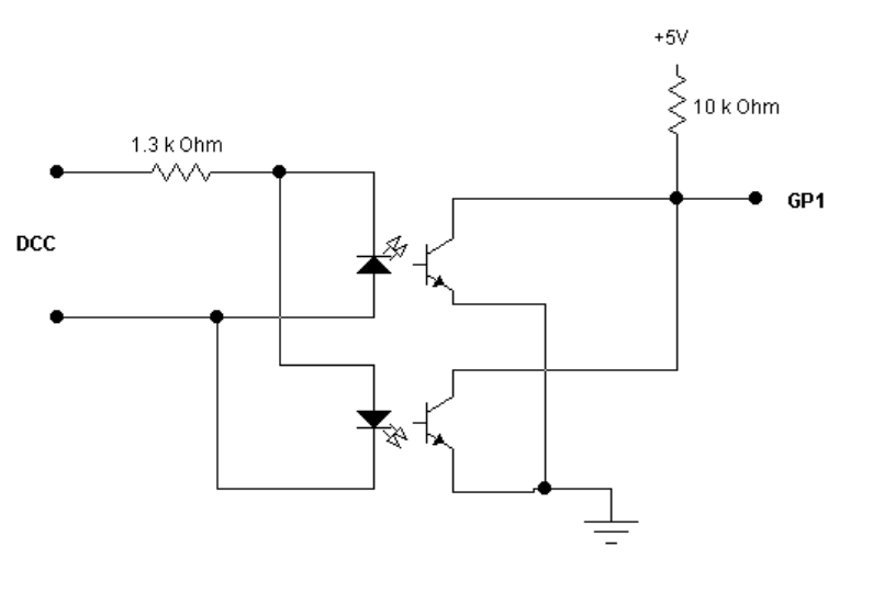

    si je comprend bien, le but est de passer GP1 à 1 si absence tension DCC ?
    2 optos suffiraient?
    avec un lissage soft de GP1
    Nom : Capture d'écran 2026-03-30 175158.png
Affichages : 123
Taille : 20,1 Ko
    Dernière modification par Pascal071 ; 30/03/2026 à 17h53.
    Oui, il fallait relier les émetteurs des optos à VSS du PIC.
    Les 4 transistors : un rail véhicule des signaux positifs, l'autre les négatifs. Disons que le PNP du haut conduit, le NPN du bas aussi.
    Lorsqu'on inverse par le relais, les transistors centraux conduisent.
    Si le signal négatif a lieu entre 2 signaux positifs, il n'y a pas d'interruption de conduction des optos qui se relaient pour mettre GP1 à 0
    Par contre, en cas d'interruption des signaux, les optos ne conduisent plus, GP1 est à 1

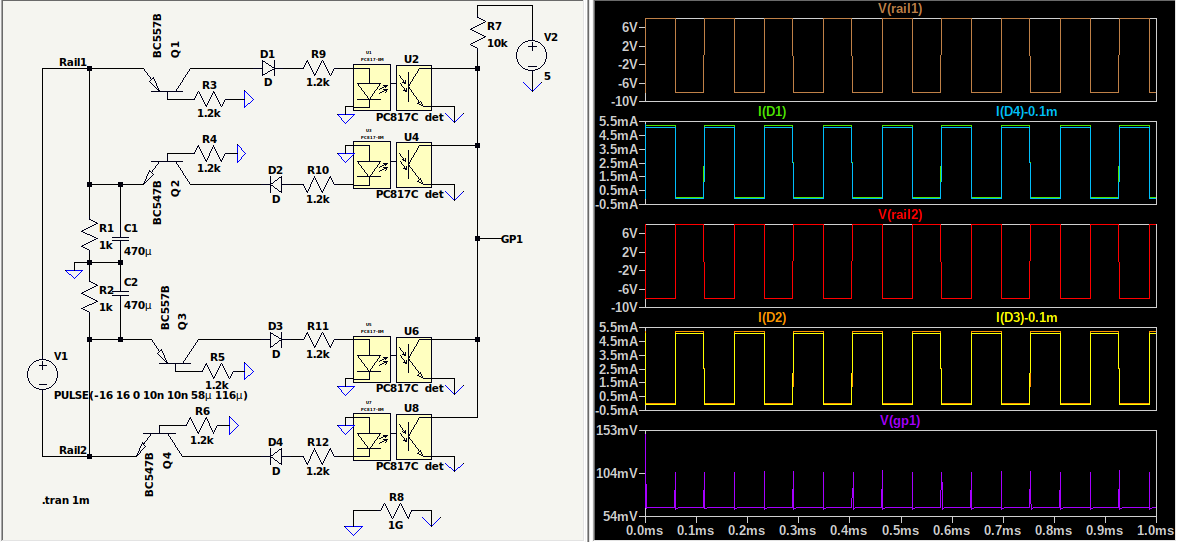

    lutshur
    Ce n'est pas tout à fait ça.
    Lorsque les signaux s'inversent, les transistors centraux conduisent. La position des contacts du relais n'a rien à voir avec la conduction de ces transistors.
    L'inversion par le relais doit être nécessaire pour garder le même ordre. Je n'ai pas la bonne formulation :
    l'image #44 montre que la modulation commence par l'alternance positive, disons sur le rail gauche. Après retournement, la loco attend ce signal sur le rail à sa gauche, ex rail droit. Il faut donc inverser.
    Nom : Capture d’écran_2026-03-31_01-47-33.png
Affichages : 120
Taille : 71,2 Ko
    lutshur
    Ca dépend comment on comprend "une forme de courant alternatif".
    Parce que présenté autrement, c'est bien l'inversion par le relais qui agit sur la conduction des transistors.
    Là, l'alim a changé de sens au lieu d'utiliser un relais.
    Nom : Sans titre.png
Affichages : 113
Taille : 134,5 Ko

  22. #52
    pour détecter l'absence d'un signal,
    j'insiste, mais je ne vois pas l'utilité des transistors avant les optos.
    d'autant plus que le signal est rectangulaire (ou presque)
    et qu'il n'y a pas de point 0V entre les 2 rails, le 0V des entrées opto n'existe pas.
    je reste sur le schéma #35
    voire même un simple pont de diodes, résistance, et 1 seul opto.
    Dernière modification par Pascal071 ; 31/03/2026 à 13h50.
    Pascal

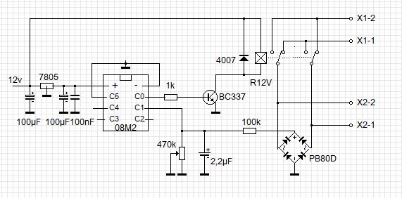

    mag1
    Citation Envoyé par Torre 13200 Voir le message
    de toute façon dès que possible je teste vos propositions
    Amitié à tous
    Puisque l'on en est aux tests, voici une reprise du schéma #17, avec alim 12V séparée.
    J'ai repris les mêmes entrées sorties du µC. La sortie relais sur C.0 n'a pas d'importance, la programmation se ferait sur la platine AXE092.
    Normalement, il devrait y avoir des questions....
    Nom : retournement.JPG
Affichages : 76
Taille : 44,7 Ko
    MM

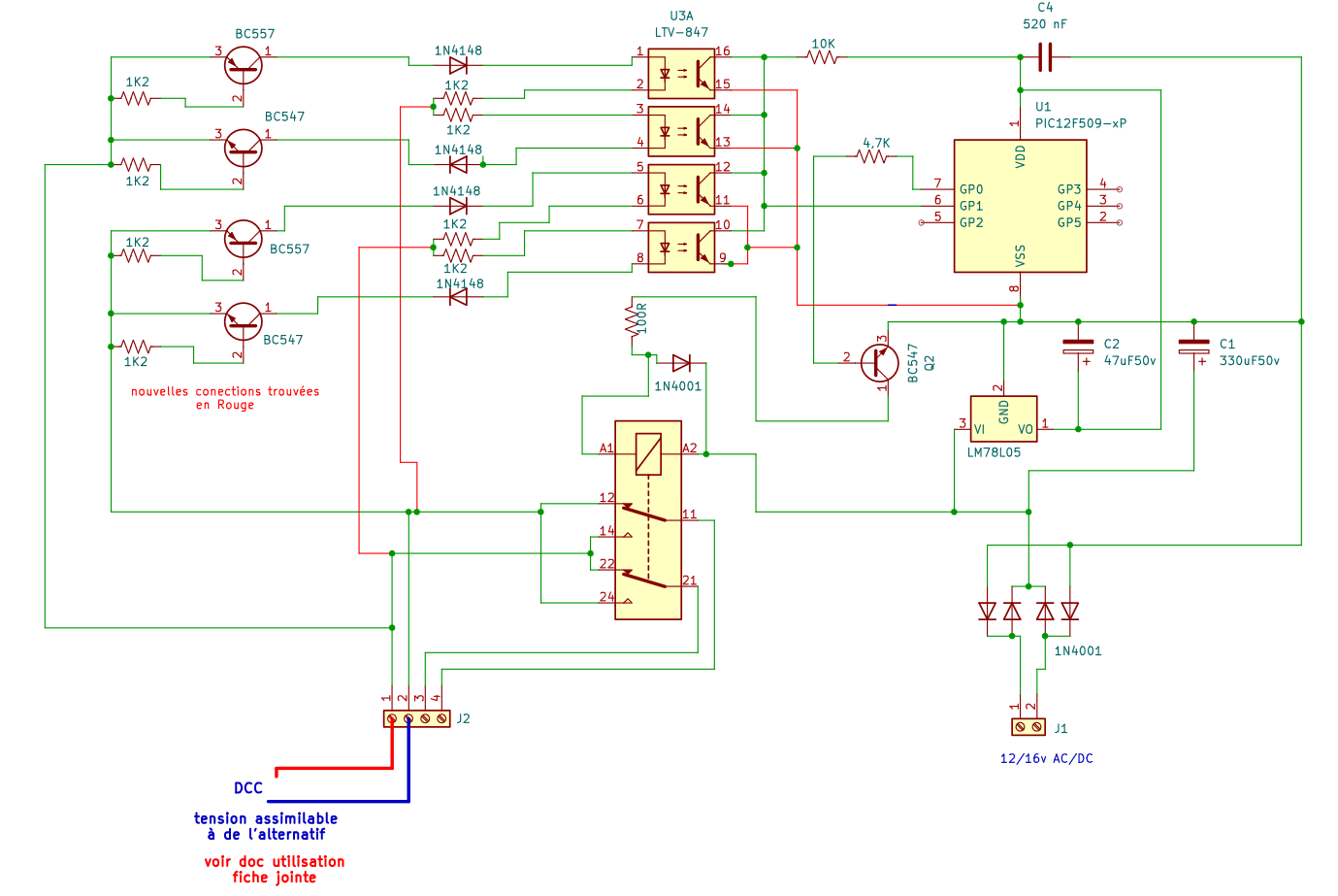

  29. #59
    Torre 13200
    #58 concernant le schéma
    la tension sur les bornes nommées X1 et X2 n'est pas en DC mais c'est une tension pulsée issue d'une centrale de commande dédiée
    précision sur le déclenchement de l'ordre de commutation du relais celui ci est donner je suppose par une chute de tension sur les rails dû a un court circuit
    voir le lien en #16 pour explication du fonctionnement des réseaux en DCC
    mais bon ce n'est pas le plus important
    l'essentiel c'est le principe de commande qui doit obligatoirement être basé sur la chute de tension dû au CC
    en ce qui concerne le schéma que j'ai posté comme dit par pascal il y a effectivement un problème j'ai refais la partie entrée sur plaque d'essais et rien ne fonctionne l'opto n'est pas sollicité .
    pour bien faire il me faudrait faire la dépose de tous les composants de ma carte pour pouvoir bien visualiser les pistes du PCB mais bon vue la petitesse de ma carte et la soudure des composants sur les deux face je ne m'en sent pas le courage surtout qu'elle fonctionne bien
  30. #60
    Torre 13200
    nouveau schémas avec de nouvelles connections trouvées
    Dernière modification par Antoane ; 02/04/2026 à 13h23. Motif: Conversion PDF -> png
