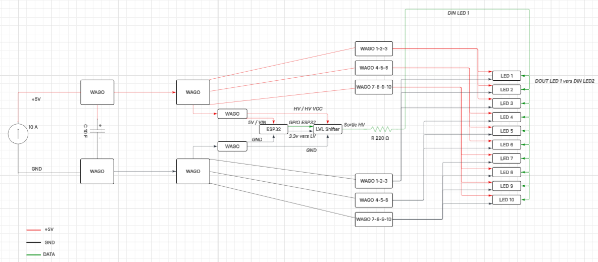

    Je me suis lancé dans le projet de réaliser une sorte d'étagère connectée pour mes figurines et statues jeux vidéos.
    En gros, l'idée serait de pouvoir lancer, depuis mon téléphone, un programme qui déclencherait tel ou tel ruban led, pour mettre en avant une statue. En parrallèle, ce déclenchement lancerait également une musique, correspondant à l'univers de la figurine que je met en avant.
    et une alim
    Pour ça, j'ai donc fait des recherchers, pour savoir ce qu'il me faudrait, et j'ai donc le matos suivant: cables en 1.5mm, des dominos, un ESP32, des résistances, un level shifter, des condensateurs, des fils dupont et une alim en 5V 10A (110-240).
    Je me sui fait un schéma pour le montage, que vous validerez, ou non ?
    Nom : Capture d'écran 2026-03-21 230701.png
Affichages : 101
Taille : 123,6 Ko
    En partant de ce schéma, j'ai fait mes branchements et mes soudures. Mais en branchant l'alim, juste un petit sifflement qui en provient, et la 1ère led du ruban qui est la seule à s'allumer. Rien ne change en inversant mes cables GND et Data (ne sachant pas lequel est lequel en sortie de ruban).
    Je me suis dit que c'était peut-être sous alimenté, en raison des cables dupont, que j'ai donc remplacés, sur la bonne moitié du circuit (ce qui concerne l'alim), par des 1.5mm. Mais le résultat est le même...
    Pouvez vous m'aider ? Je bloque !

    Bjr à toi,
    Cela n'est pas un schéma, tout juste une indication de connectique ....alimentaire (le plus et le moins)
    Ton EPS 32 il fait quoi ainsi que le circuit suivant ?
    Faut tout de meme un minimum de programme (fait correctement) pour aboutir à ce que tu souhaites !
    Tu es encore loin de la coupe aux lévres !!

    donc on suppose que le câblage est ok,
    quel code est utilisé ?
    essayer d'abord avec 1 seul ruban leds

    Merci pour vos réponses Pascal071 et bibifikotin, comme je l'ai dit, je suis néophyte en la matière.
    Je ne me suis pas encore penché sur le code, celui ci intervenant, pour moi, ultérieurement. Mon souci actuel est de réussir à alimenter mes rubans led (ou déja le 1er que j'utilise en test).
    Quand je lance WLED, je peux choisir les effets, la couleur, etc sur le téléphone, mais aucune réaction sur le ruban led... Mon ESP32 est bien allumé en rouge.
    Mon cablage semble donc déja être défaillant.

    Remoi, Ton systéme "alimentaire" alimente bien TOUTES tes leds en MEME temps ( le plus et le moins). Donc TOUTES les leds
    devraient s'allumer.
    Par contre je ne sais comment tu fais ,par un troisiéme fij sur ton schéma, pour envoyer " un ordre" à chaque led ? (issue de la résistance de 220 ohms)
    Faudrait donc nous en dire plus sur ce que sont ces leds ( spéciales !!!!) .

    pour le cablage des exemples.
    Pour Bibifikotin , c'est des leds avec un micro-controleur intégré , et une entrée série sur la premiere led.
    https://kno.wled.ge/basics/wiring-guides/

    Question bête, mais tu as bien chargé le firmware wled dans l'esp ?
