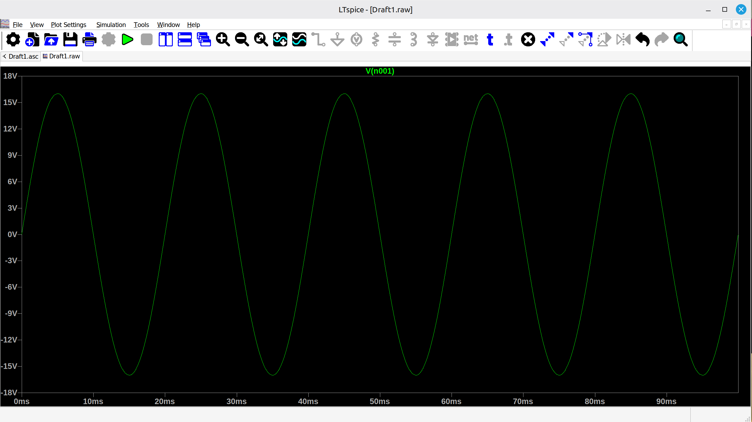

    J'essaye d'utiliser LTspice sous Linux Mint. J'ai téléchargé la dernier version (26.0.1) sur le site de AD (le .msi) je l'installe avec Wine 11 sans problème.
    Le logiciel se lance aussi normalement, mais à l'utilisation c'est pas ça :
    - Quand il y a une fenêtre texte qui s'ouvre (genre log d'erreur) l'écriture est très petite et difficilement lisible. Pourtant le reste de l'interface est "normal". La configuration de l'affichage dans winecfg me semble correcte.
    - Les courbes résultat de simulation sont pratiquement invisibles. Sur la capture d'écran ci-dessous c'est presque exploitable, mais en réel sur l'écran c'est très ténu et pratiquement illisible.
    Nom : Capture d’écran du 2026-04-09 18-36-02.png
Affichages : 78
Taille : 81,4 Ko
    Est-ce que la version est trop récente ? est-ce qu'il y a un réglage spécifique à faire ? (pour un autre soft j'avais trouvé qu'il fallait demander à wine d'utiliser une autre dll graphique que celle de base)

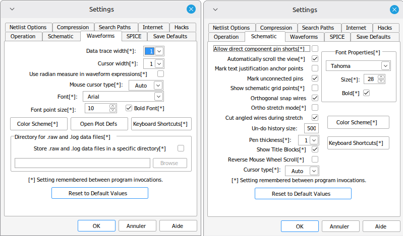

    Les réglages se font avec Tools/Settings, puisque je ne vois pas l'icone du marteau.
    Puis dans les onglets Schematic et Waveforms

    Forhorse
    Re : LTSpice 26 sous Linux
    Ah oui tout simplement...
    Ça marche !
    Merci beaucoup
