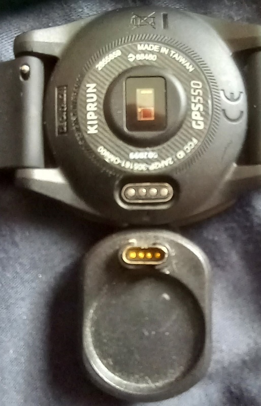

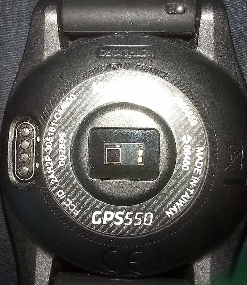

    Je possède une montre de running Kiprun 550 (Decathlon), mais je n’ai plus le câble de charge d’origine.
    J’ai essayé plusieurs câbles “compatibles”, sans succès. Le connecteur côté montre comporte 4 broches (voir photo jointe).
    Mes mesures (montre totalement déchargée depuis longtemps, broches numérotées de haut en bas) :
    Nom : montre kiprun.jpg
Affichages : 131
Taille : 448,8 Ko
    Test de continuité entre les broches : aucune continuité détectée
    Mesure de résistance : valeurs instables dans les MΩ
    Mesure de tension : quelques mV instables, sauf entre les broches 1 et 4 où j’ai 0.0 mV stable (mais sans continuité)
    A noter que le connecteur est réversible (pas de détrompeur) mais la notice précise qu'il y a un sens (une flèche sur la montre et le connecteur), ce qui nous donne 2 informations :
    - Les broches ne sont pas réversibles
    - Brancher a l'envers n'endommage pas la montre
    Je suppose qu’il y a soit :
    une électronique de protection côté batterie,
    soit une détection spécifique du chargeur (type identification par résistance ou data).
    Mes questions :
    Comment identifier la polarité des broches sans schéma ?
    Est-ce que ce type de montre se recharge directement en 5 V, ou via une tension batterie (~3,7–4,2 V) ?
    Y a-t-il des tests simples à faire pour identifier les broches (GND, V+, data, détection) sans risquer d’endommager l’appareil ?
    Certains câbles “compatibles” nécessitent-ils une résistance ou un protocole spécifique ?
    Je dispose d’un multimètre, d’une alimentation de labo et d'un peu de matériel complémentaire si nécessaire.
    Merci d’avance pour vos conseils.

    Re : Refaire un connecteur pour une montre de running
    Il ne convient pas : Si tu regardes attentivement tu verras qu'il y a 3 pins, et la montre en a 4.
    De plus l'espacement entre le bord de la montre et les pins n'est pas compatible.
    tocante
    Je ne peux pas éditer mon message : En regardant mieux il y a 4 pins en effet, mais ça ne passe pas (la forme de la montre n'est pas adaptée)

    J'avais pensé forcer la charge sur des pins au hasard, avec 5V et en limitant avec une résistance de 100 ohms, et en suivant intensité et tension aux bornes des pins.
    Qu'en pensez vous ?

    tocante
    merci pour ta réponse
    non c'est un chargeur pour Garmin, la fiche fait 8mm, et celle de la kiprun en fait 9 (j'ai les 2).
    Une petite photo floue :
    Nom : fiche kiprun.jpg
Affichages : 95
Taille : 161,7 Ko
    Citation Envoyé par tocante Voir le message
    Pièce jointe 518478
    comme bien souvent le même appareil est décliné sous plusieurs marques je me suis dit que peut être..
    https://www.google.com/aclk?sa=L&ai=...BAgEEBI&adurl=
    peut être que le chargeur est le même ?
    tocante
    Merci pour ces liens.
    En effet ça semble être le même modèle que celle sur Rakuten
    tocante
    Bon j'ai trouvé, il faut 0V sur la pin 1, 5V sur la 4 et injecter 5V avec une résistance sur la pin 3 pour lancer la charge.
