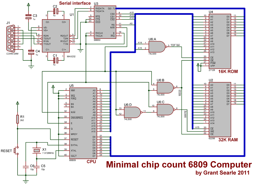

    Sur ce shéma, http://searle.x10host.com/6809/Simple6809.html
    il faut que j' enlève la liaison entre la pin OE/ de la RAM et la porte U6B et que je mette OE/ RAM au GND pour que le programme
    fonctionne
    Qu'est ce qui peut empecher le montage de fonctionner comme il cablé sur le schema

    vu que c'est une NAND, c'est que l'une de ses 2 entrées n'est pas à 1

    En effet les /OE (U2 RAM et U4 ROM) sont pilotés par le même signal issu de U6:B ce qui potentiellement peut créer un conflit avec les sorties de U2 et U4. C'est U6 et U6:C qui font que, normalement, ça n'arrive pas mais au temps de propagation prés.
    Il faut regarder si les signaux arrivent dans le bon ordre "temporellement parlant"

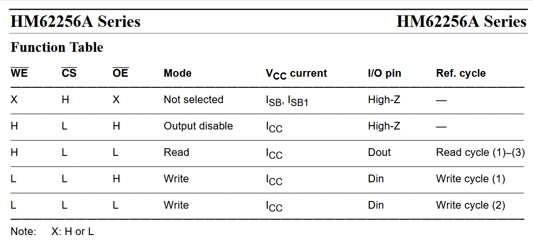

    Bon si on regarde la table de vérité c'est vrai qu'il y a un problème de high Z

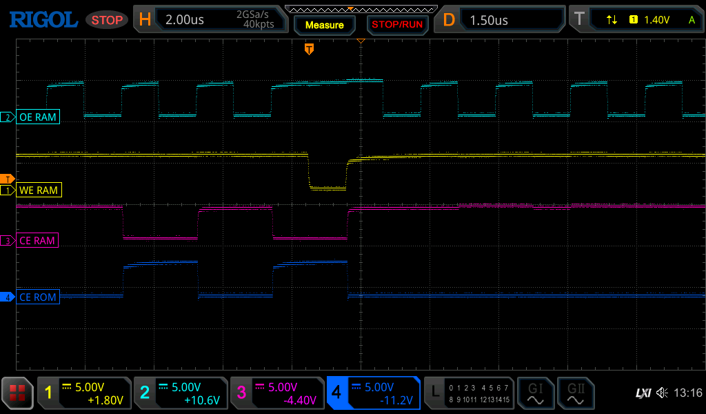

    JOTH
    Re : Porte logiques

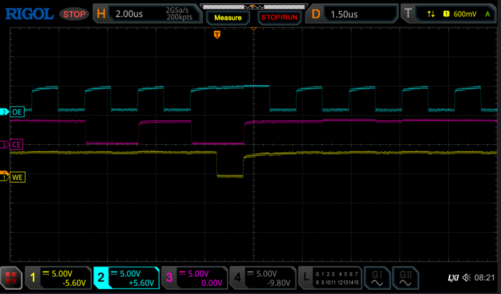

    Voila ce qu j'ai catpuré sur la RAM avec le cablage du schema
    Qu' en pensez vous ?

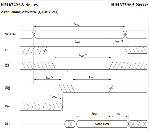

    Timing hm62256
    Nom : Capture RAM.png
Affichages : 130
Taille : 52,9 Ko
    Vincent PETIT
    Animateur Électronique
    Re : Porte logiques
    Salut
    Il paraît difficilement crédible que le programme fonctionne normalement avec un conflit permanent sur le data bus.
    Si la broche /WE est bien géré il n'y a pas de conflit permanent car D0...D7 passe en entrée si WE/ = 0
    Citation Envoyé par JOTH
    Il manque un signal => /CE de la ROM

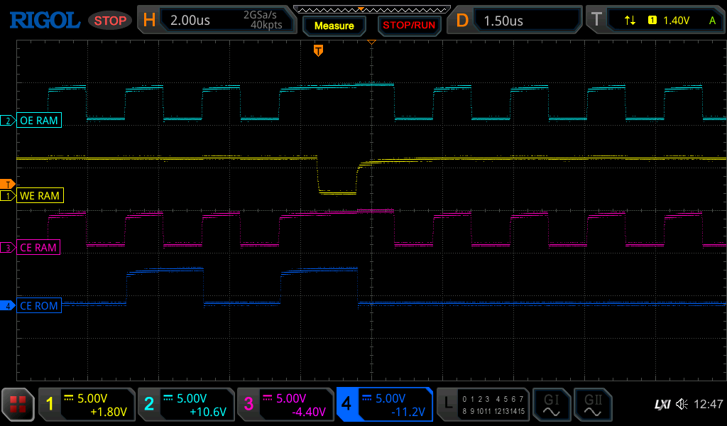

    JOTH
    Re : Porte logiques
    voci une capture juste apres reset
    N' oublions pas que ce cablage ne fonctionne pas.......... mais fonctionne avec /OE RAM decablé de U6B et mis au GND

    JOTH
    Re : Porte logiques
    ne pas tenir compte de la capture ci dessus

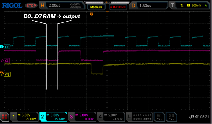

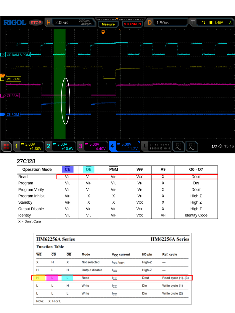

    Vincent PETIT
    Re : Porte logiques
    Il n'y a pas de conflit de bus sur la dernière image. Tout semble propre, lorsque les /OE passe à l'état bas, les autres signaux sont dans des états stables (pas en train de monter ou descendre) en revanche le soucis pourrait être lorsque /OE passe à l'état haut pour mettre les sorties en hautes impédances.
    Le conflit de bus peut avoir lieu si :
    /OE RAM et ROM = Low
    /CE RAM = Low
    /CE ROM = Low
    /WE = High
    (voir les tableaux sous la capture de ton oscillo)
    Nom : Capture136.png
Affichages : 127
Taille : 209,6 Ko

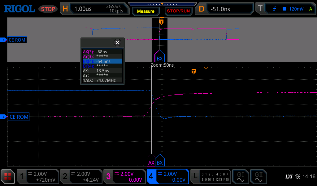

    Il faudrait reprendre une mesure, 1 acquisition, idéalement high resolution (souvent dans le menu horizontal), en triggant sur le front montant de /CE ROM afin de voir avec une bonne précision ce que j'ai entouré en blanc sur la capture de ton oscillo. Il ne faut pas que les 2 /CE soient à l'état bas même un court instant car les sorties RAM et ROM seraient en conflit.
    JOTH
    Re : Porte logiques
    Electroniquement /CE ROM doit avoir un leger decalage du fait qu'il passe par une porte et que /CE RAM viens du bus add

    • Soit, plus pernicieux (et quand même assez improbable, quoi que...), le hold-time du OE/ de la ram (par rapport à E) est insuffisant (http://matthieu.benoit.free.fr/cross...ets/MC6809.pdf p.3 signal 18 "Read Data Hold Time") un RC 330ohm/100pF en sortie du U6b devrait suffisamment retarder le READ/ (mais avec les composants modernes, ça va plus vite qu'"à l'époque", au fait, les 74xx00, c'est quoi? du "vrai" LS, du HC, du HCT, ... et idem, la vitesse de la RAM)
    Vu le quartz choisi, on peut prendre des composants vraiment très lents vu que les temps de lecture ou d'écriture sont de l'ordre de la micro-seconde.

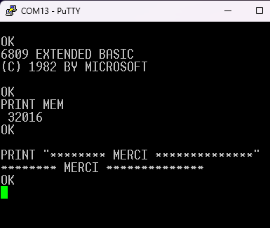

    Cetait bien un probleme de timing mais au niveau du CPU (faut que je revois au niveau du xtal)
    J' ai injecter directement 7.3728MHz avec un géné et ça a demarré à 115200 bauds
    @polo974 oui ce sont des composant d'epoque 74LS00 les memes qu'au schema
