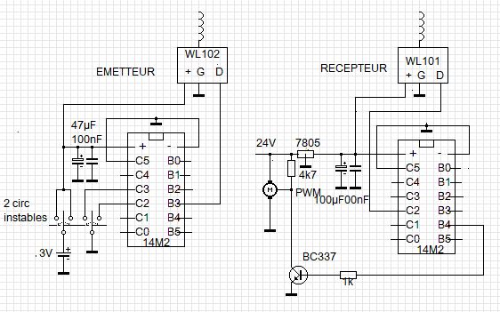

    Hello,
    Rions un peu, voici un schéma qui devrait répondre au pb posé en titre de cette discussion:
    Nom : teleomventilo.JPG
Affichages : 37
Taille : 56,7 Ko
    Pas moderne certes, rien n'est testé, je ne sais pas encore si ils fonctionnent, test en juin.
    PWM vers 19600 Hz, de 10 à 100%
    Émetteur sur piles 3V avec un commutateur double (ON) OFF (ON)
    Quelques lignes de code à ajouter.
    Et si ça sert à rien, c'est pas grave...
    MM

    Voici les codes émetteur et récepteur qui pourraient accompagner les schémas:
    Code:
    ;télécommande ventilo MM 130526
    ;émetteur
    #picaxe 14M2
    symbol plus=pinC.0
    symbol moins=pinC.1
    symbol vit=b1		;byte vitesse
    symbol ident=b2
    pullup %1100000000		;pullup sur C.0 et C.1
    	ident=127	; valeur test identification
    	vit=20		;vitesse mini RC=10%
    	do
    		do loop while plus=1 and moins=1	; attente appui
    			do while plus=0			; appui sur plus
    				vit =vit+1 max 199	;incrémente tant que plus=0
    				pause 200				;vitesse de variation
    				rfout B.3,(ident,vit,vit,vit,vit,vit,vit,vit); transmission
    			loop
    			do while moins=0		;appui sur moins
    				vit=vit-1  min 20
    				pause 200
    			loop
    	loop
    ;télécommande ventilo MM 140526
    ;récepteur
    #picaxe 14M2
    symbol vit=b1
    symbol ident=b2
    	pwmout B.4,50,0		;fréq PWM=19600 Hz
    	do
    		rfin C.2,ident,vit,vit,vit,vit,vit,vit,vit  ;attente réception vitesse
    		if ident=127 then
    			pwmduty B.4,vit
    		endif
    	loop
