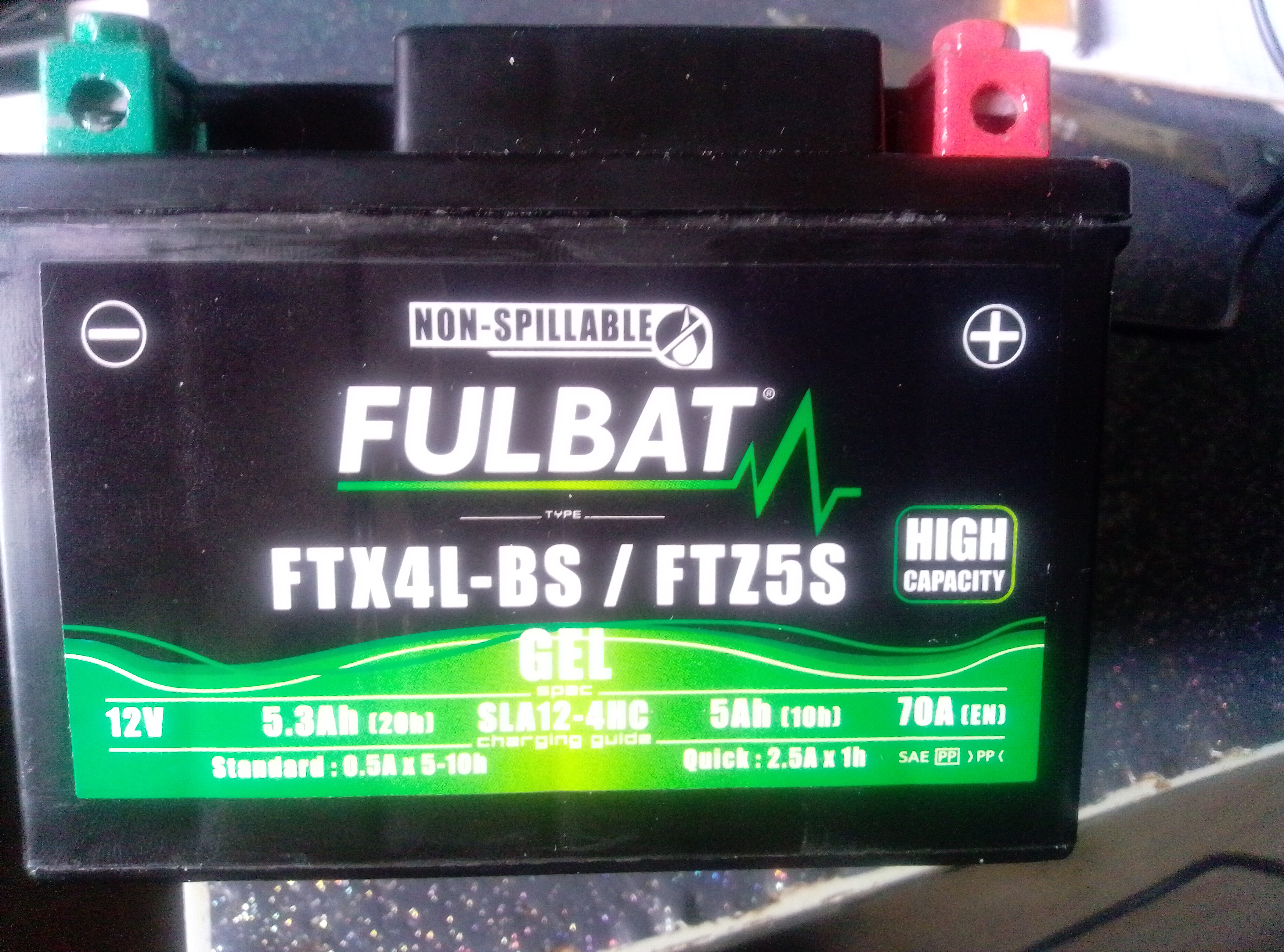

    Bonjour à tous.
    Ma question est simple. Je désire recharger des piles lithium 1,5 volts sur une batterie 12 volts avec un chargeur "allume cigare".
    Je mets en pièces jointes les photos de la batterie et de la pile (le chargeur est prévu pour 4 piles).
    Pouvez vous me dire combien de piles je peux recharger ainsi ?

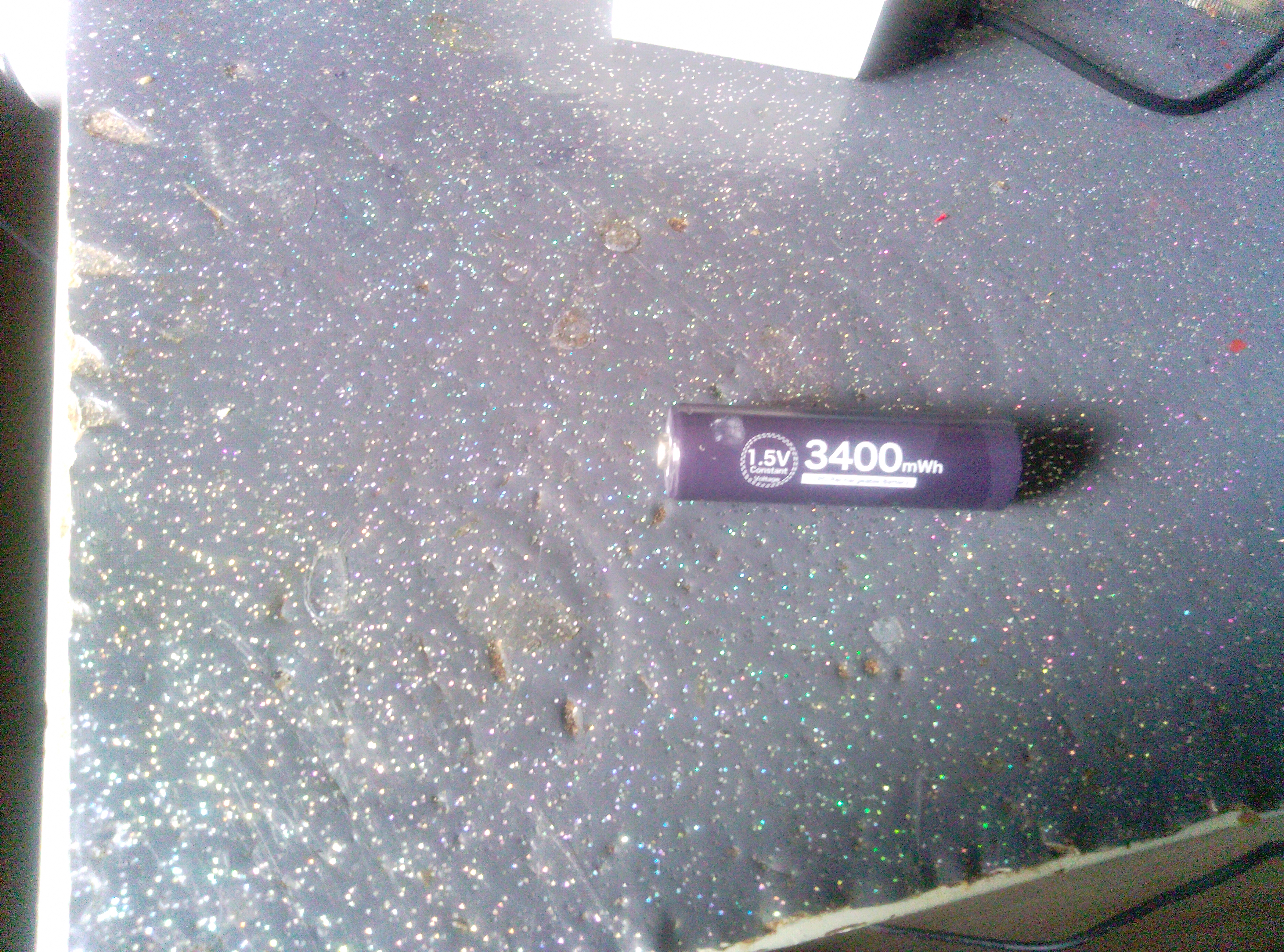

    C'est quoi ce chargeur ? Et cette "pile" (un lien ?) qui n'en est peut-être pas une ?

    Ce sont bien des piles AA Lithium 1,5 V 3400 mWh.
    Le chargeur, alimentation sur classique 5 V, 2A, 4 emplacements de piles AA. Sortie Max 4 x 0,5 A.

    Si ce sont bien des piles elles ne se rechargent pas
    Si ce sont des accus il faut voir les spécifications du fabricant (je ne connais pas ce genre d'accus) et réaliser (ou acheter) le chargeur qui va bien.

    Ce sont bien des "accus" Lipo rechargeables, AA, vendus avec leur chargeur 4 "accus" spécialement adapté. Je les utilise depuis un an.
    Re : Charge pile lithium 1,5V sur batterie 12V
    il faut sans doute un chargeur adapté ce qui ne sera pas le cas d'un chargeur pour NiMh/NiCd.
    La batterie est un élément lithium 3.7V avec un buck pour descendre à 1.5v.

    Peut être le terme lithium n'est pas adapté, ce sont des piles AA Lipo...et j'ai le chargeur ad hoc.

    Ta question, tu dois la poser au fournisseur de tes batteries (merci de ne pas utiliser le terme de pile qui ne convient pas, et ce doublement). Il est indiqué dessus qu’elle délivre une tension constante (1,5V) ce qui n’est pas le cas des piles (ordinaires) ni des batteries lithium. C’est donc un composant hétéroclite au comportement inhabituel inconnu. S’il n’a que deux bornes (comme une pile), le chargeur doit présenter une tension convenue, qui place son électronique dans un état de récepteur tout aussi convenu, avec les sécurités indispensables pour les lithium, chatouilleuses et dangereuses de ce point de vue, comme les accidents qui commencent à se multiplier le montrent.
    Si le fournisseur ne propose pas le produit que tu cherches, je te déconseille de le bricoler toi-même.
    Édit: l’image que tu montres en #1 (Fulbat) est une batterie de 12V étanche.

    Le calcul peut se faire en considérant les capacités.
    La batterie a une capacité de 5.3 Ah, soit : 63.6 Wh.
    L' "élément AA" en photo a une capacité de 3.4 Wh.
    Il est donc théoriquement possible de recharger 18 de ces "éléments AA".
    Après, il faut considérer la pratique car les chargeurs et/ou convertisseurs ont un certain rendement, disons 80%, ce qui amène vers 15 éléments.
    Le chargeur est prévu pour 4 éléments, mais on ne sait pas le nombre minimum d'éléments possibles.
    Il faut aussi considérer que la moto peut nécessiter une capacité minimale pour démarrer qu'il faut préserver.
    Dernière modification par Gwinver ; 31/05/2026 à 19h24.
