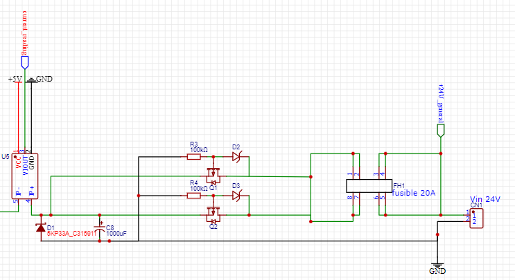

    Bonjour a tous, je travaille actuellement sur l'etage d'alimentation d'une recycleuse de filaments integrant protection contre les surtensions, protections contre les surintensité et protections contre les pic de tensions. Etant debutant j'aurai besoin d'une relecture de mon schema, d'avance merci
    Voici le schema en question
    Avec :
    Q1,Q2 -> MOSFET P channel IRF4905
    D2,D3 -> diode zener 1N4744A
    U5 -> capteur de courant a effet HALL ACS770ECB-250B
    D1 -> diode TVS 5KP33A
    Bien cordialementNom : capture etage d'alimentation.PNG

    FH1 est un porte fusible, il a 8 broche pour mieux repartir le courant

    A quoi servent Q1 et Q2 ?
    Pour qu'un pmos soit conducteur il faut Vgs < 0 , ici ce n'est pas le cas mais leur diode intrinsèque y remédient.

    C'est justement le gros point sur laquelle j'ai besoin d'aide, normalement Q1 et Q2 serve a protéger contre les inversions de polarité (si jamais quelqu'un branche le plus sur le moins et vis versa) mais je ne suis pas du tout sûr de mon schéma

    Citation Envoyé par Hippo Voir le message
    Q1 et Q2 serve a protéger contre les inversions de polarité (si jamais quelqu'un branche le plus sur le moins et vis versa) a
    Remoi, Ya d'autres façons de se protéger des inversions de polarité
    La simple diode qui ne laisse passer que dans un sens et bloque dans l'autre
    ou le pont de diode qui lui est TOUJOURS bon quel que soit le sens du courant
    Bien sur perte de 0.6ou de 1,2 v (suivant diode ou pont )Suffit donc de passer à 25V pour retomber sur ses pattes.

    L'étage d'alimentation se trouve en amont du schéma. Quelle est la source d'énergie ?
    D'où viennent les surtensions et les pic de tension ?
    Quel est le courant nominal ?
    Actuellement
    - quand tu envoies le +24 V à l'endroit, Vgs est positif -> Q bloqué, ce sont les diodes qui conduisent
    - quand tu envoies le +24 V à l'envers, Vgs est ~ -24 V -> Q conducteur (mais pas longtemps, il supporte Vgs entre -20 et +20 V)
    Pour protéger contre les inversions :
    - détrompage
    - diode en inverse en aval du fusible
    - 2 mosfet tête-bêche mais il faut une commande (ça peut être un interrupteur)

    La zener, c'est une offrande à Vulcain ? ? ?

    C'est une TVS ~ 38 V. On ne sait pas de quoi elle protège et pourquoi . . .

    Je ne suis pas sûr de l'intéret de la capacité de 1 mF, qui va induire des pics de courants. On pourrait ajouter du filtrage, mais alors autant bien faire les choses avec un peu de LC (dissipatif pour éviter les résonances), et plutot pour filtrer le bruit / EMI -- sauf si il a été établi que c'est nécessaire, mais ce n'est alors pas à chatGPT de dimensionner ce condensateur au doigt mouillé.
    On peut regrouper les circuits Dz-R et en avoir un unique commandant les deux MOSFETs directement en parallèle. 100kOhm est a priori trop grand, on pourrait viser 10 à 50 fois moins pour avoir ~1 à 5 mA dans la zener.
    penser qu découplage de l'alimentation du capteur Hall.
    J'imagine que la source est à droite (ce qui est contre-intuitif) et la recycleuse de filaments à gauche.
    Auquel cas le montage à PMOS est ok. C'est le classique : https://circuitdigest.com/electronic...t-using-mosfet
    La zener protège les Vgs, le limitant à la plage allant de - Vz à ~700mV

    Tout faux. C'est la faute au schéma . . .
