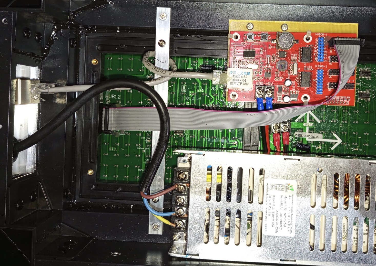

    Bonjour, je suis nouveau sur le forum et très novice en électronique. J'espère que vous pourrez m'aider à résoudre mon problème et je vous en remercie par avance. Pas certain que le message soit à la bonne place, n'hésitez pas à le déplacer dans le forum adéquat si besoin.
    J'ai récupéré un panneau à affichage led, qui date de 2017 ou avant. Il n'a pas de marque ni de numéro de modèle et n'est accompagné d'aucune notice. Il fonctionne et fait défiler un texte.
    Le câble qui transmet les instructions d'affichage possède à l'extrémité libre (non branchée sur le panneau) un port série RS 232.
    Ma question : quel logiciel utiliser afin de programmer un nouveau texte défilant ?
    Et question bis, n'ayant pas de port RS 232 sur mon portable, j'imagine qu'il faudra un adaptateur vers USB ?
    Je joins quelques photos au cas où cela pourrait vous aider.

    bonsoir,
    une liaison RS232 ou Ethernet ..vu le cable gris connecté ?
    une photo de ton connecteur ?
    Effectivement un converisseur USB/232 serait necessaire ..si c'est bien une communication RS3232
    Re : Quel programme pour un panneau de LED ?
    vu la connectique, c'est plutôt une liaison IP.
    essayer un cable RJ45 croisé ou droit pour déjà obtenir le lien physique.
    installer un scanner ip pour détecter son adresse ip.
    en espérant que la carte dialogue en http et génère une page web...

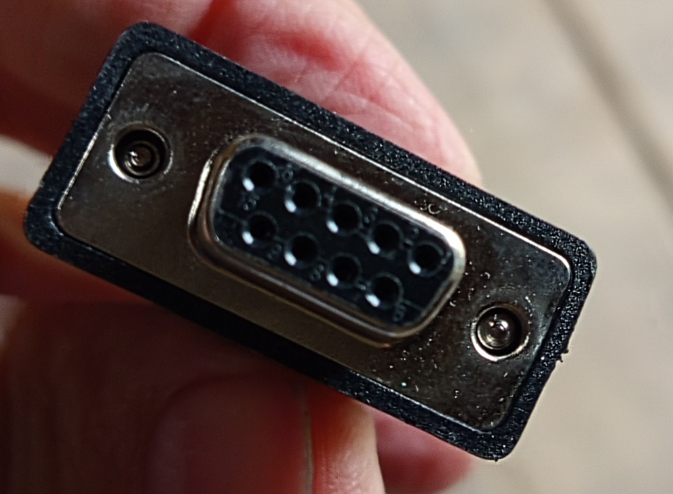

    Voici une photo du port que j'avais oublié de joindre.
    c'est bien une DB9 donc RS232 possible mais quid du contenu ?
    donc le prise RJ mène à une db9?
    alors avec un cordon USB-série style https://www.amazon.fr/Adaptateur-Bro...65Q-&hvexpln=0
    il faut essayer, à l'aide d'un terminal série exemple https://learn.andoyaspace.no/ebook/t...minal-program/
    il faut essayer à plusieurs vitesses de com en tapant entrée, en espérant que le panneau envoie un prompt ou un menu...
    je commencerai avec 9600Bds, 8bits, parity None, 1stop
    si le protocole est propriétaire, impossible de dialoguer avec ce panneau...

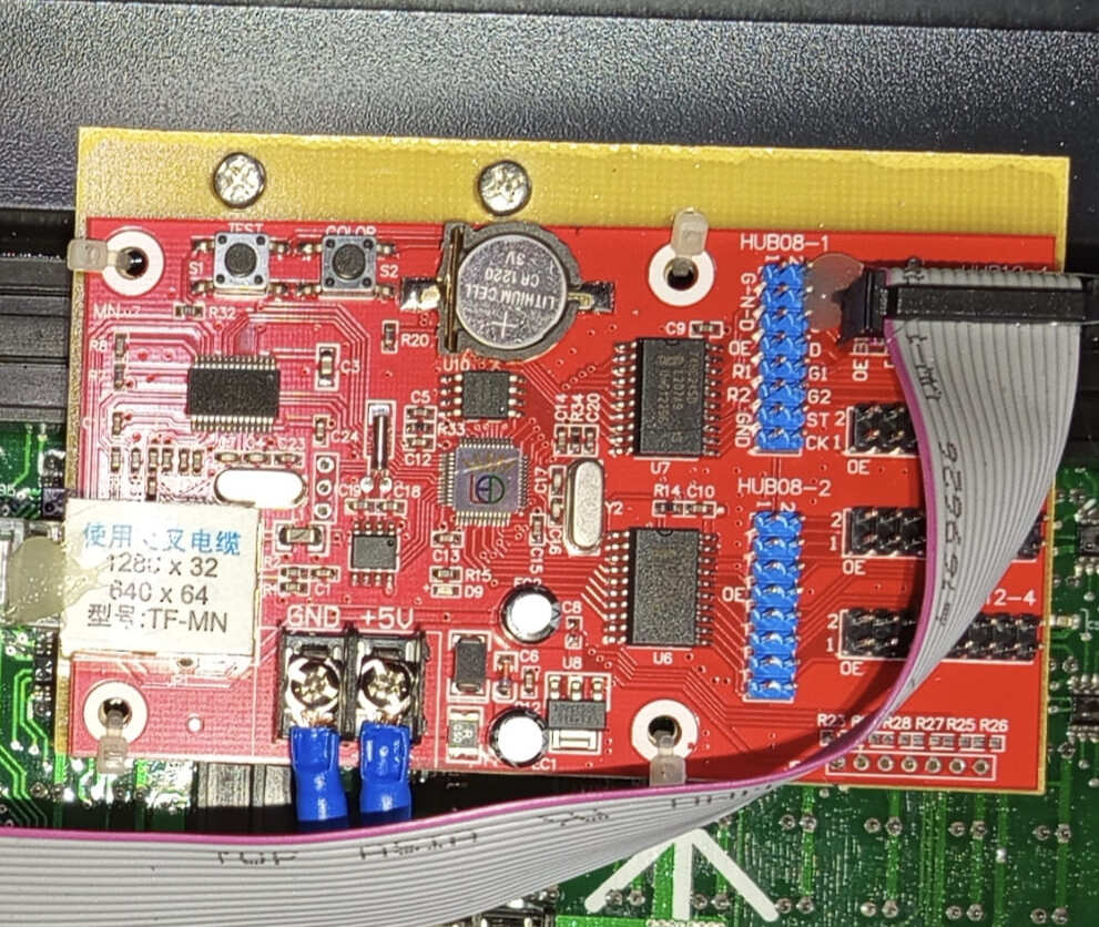

    Hello,
    Tu peux rechercher "TF-MN led" avec ton moteur de recherche favori, c'est la référence de ta carte.
    Au vu des visuels trouvés, il y a des versions série RS232 et des versions Ethernet. Visuellement ta carte semble être une version ethernet.
    Par exemple : https://www.goldsupplier.com/provide/p121352073.html

    oui mais le demandeur nous montre un db-9 ?
    pourtant l'inscription modèle TF-MN est bien en sortie IP
    on utilise un cordon db9 sur une sortie RJ45 sur le port console (RS232) des routeurs cisco...
    Merci Pascal,
    Oui, la prise rj, connectée au panneau se termine à son autre extrémité par un connecteur db9. Il me faut donc bien un connecteur vers USB tel que celui que tu indiques.

    j'essaierai sans ce cordon, avec un câble RJ45, et un navigateur à l'adresse 192.168.1.252
    comme noté ici: https://shop.mlxled.com/TF-MN
    il y a des infos ici pour le modèle leds rouges: https://www.facebook.com/JTTechtroni...2647008891547/
    et ici pour ton module: https://www.myledcard.com/tfmn-ether...ler-p-330.html

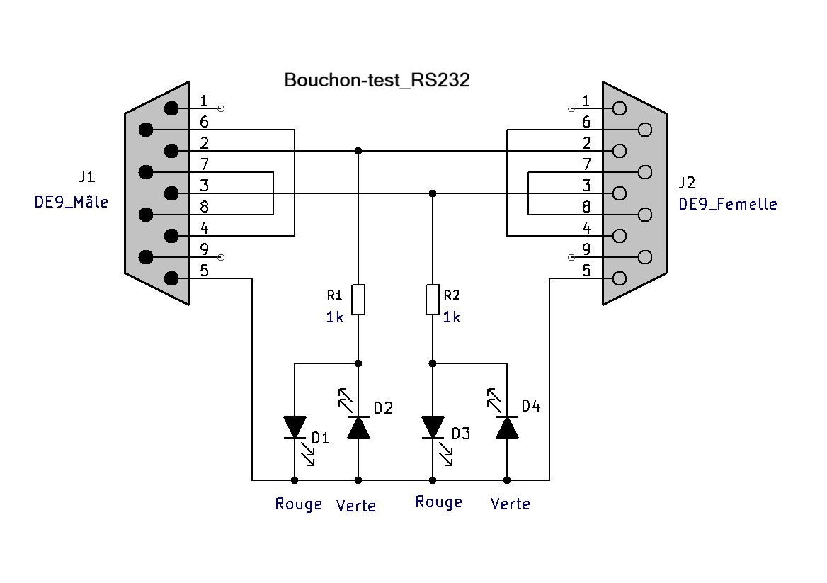

    Re : Quel programme pour un panneau de LED?
    pour un port com, j'ai toujours sous le coude un cordon mâle-femelle avec leds pour vérifier,
    le "bouchon" qui m'a rendu bien des services au boulot pour tous les équipements.
    un double inverseur (non représenté) permet d'inverser 2 et 3 suivant le cas.
    au repos, les 2 leds vertes doivent être allumées, rouges pendant le dialogue.
