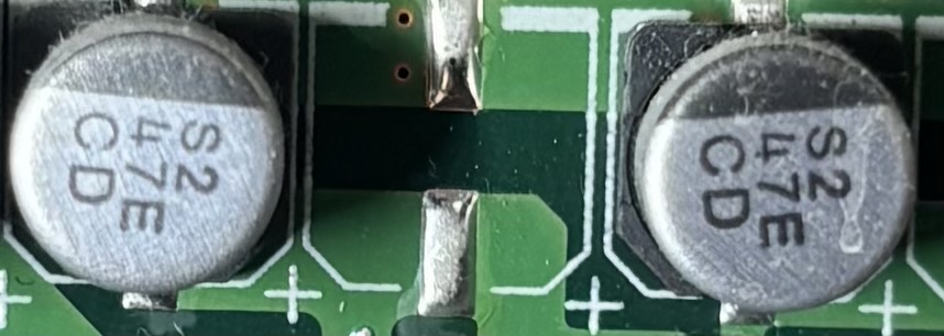

    j'aimerais avec confirmation que les composant suivants sont bien des condensateurs.

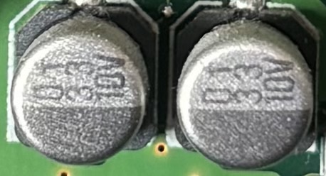

    Sur les photos 2998 et 2999 ce sont bien des condensateurs.

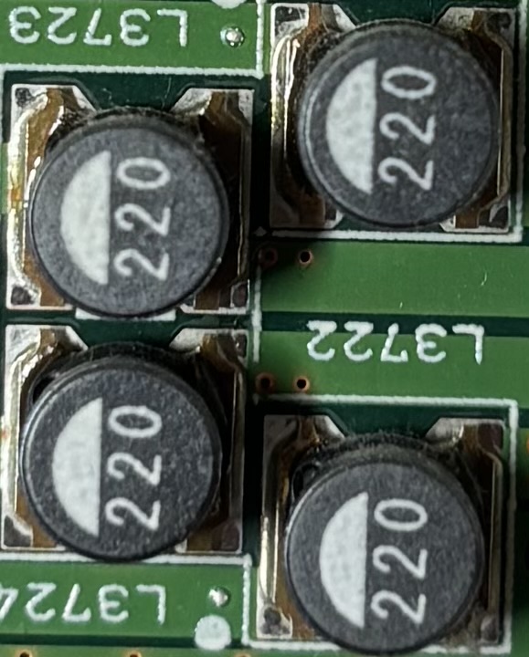

    Sur la photo 2997, l'aspect et le marquage sur le PCB fait plus penser à des inductances.
    Re : renseignement composants électroniques
    bonsoir,
    en effet 220µH.

    Bonjour, merci pour ta réponse. Désolé je suis novice mais pour IMG_2998 le marquage "47e" signifie t-il 47uF?
    Et pour IMG_2999 le marquage "0T 33 10V" signifie t'il 33uF ?

    doudou911
    oui c'est bien ça.
