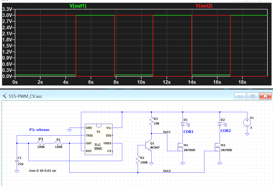

    Aujourd’hui je cherche à retarder l'allumage d'une led par rapport à une autre.
    En fait ce sont deux ensembles de leds cob type "pluies de météors".
    L'allumage de fait progressivement de la base vers le pointe
    puis extinction
    et ça recommence
    comme sur la vidéo :
    https://fr.made-in-china.com/video-c...ecoration.html
    ce que je voudrai donc obtenir si c'est possible et de préférence de manière simple c'est un allumage décalé pour qu'il n'y ait pas de période d'extinction.
    Merci à vous pour votre aide

    Re : temporisation allumage LED
    Il faut nous dire quel type de bandeau / leds tu veux te servir.
    et quel effet est souhaité.
    dans la vidéo en #4, 2 groupes de leds sont simplement commandés l'un après l'autre, les yeux font tout le travail pour voir un chenillard.
    dans ce cas, un simple astable avec commande de leds inversé est suffisant.
    mais l'effet visuel est loin de la vidéo en #1 qui utilise un bandeau adressable.
    l'effet visuel en #1 est possible avec un 555, un 74HC595, un ULN2803, 8 leds,
    je peux faire le schéma et l'implantation, si le demandeur le souhaite seulement.
    et je voulais en faire démarrer une en décalage par rapport à l'autre
    https://fr.aliexpress.com/item/10050...origin_prod%3A
    le module fait donc tout le travail.
    impossible de (dé)synchroniser un module par rapport à l'autre,
    par contre tu peux les alimenter l'un après l'autre, alternativement.
    exemple avec un TLC555 qui fonctionne à 3V:
    Nom : 555-Led_alt.png
Affichages : 136
Taille : 49,9 Ko
    Pascal

    @Pascal071 : pourquoi ne pas prendre Out1 sur le drain de M2 (avec une R de rappel en parallèle de D2), et éviter ainsi l'inverseur ?
    Sous Vgs = 3V, le 2N7000 risque de peiner (0.8V < Vgsth < 3V @ 1mA -- 5,3Ohm @ Vgs = 4.5V).
    Dernière modification par Antoane ; 17/07/2026 à 07h33. Motif: typo
    oui, ou simplement 2x BC547, il n'y a que 20mA à commuter.
    on attend l'avis du demandeur...
    Pascal

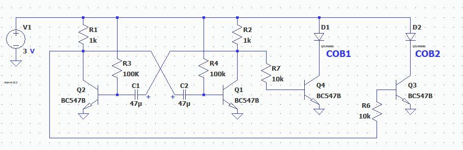

    voici un schéma plus simple, chaque Led COB s'allume à tour de rôle 3 secondes environ:
    Nom : Capture d'écran 2026-07-17 155611.jpg
Affichages : 75
Taille : 42,9 Ko
    Pascal
    Dans les vidéos, l'allumage et l'extinction des led sont progressifs
