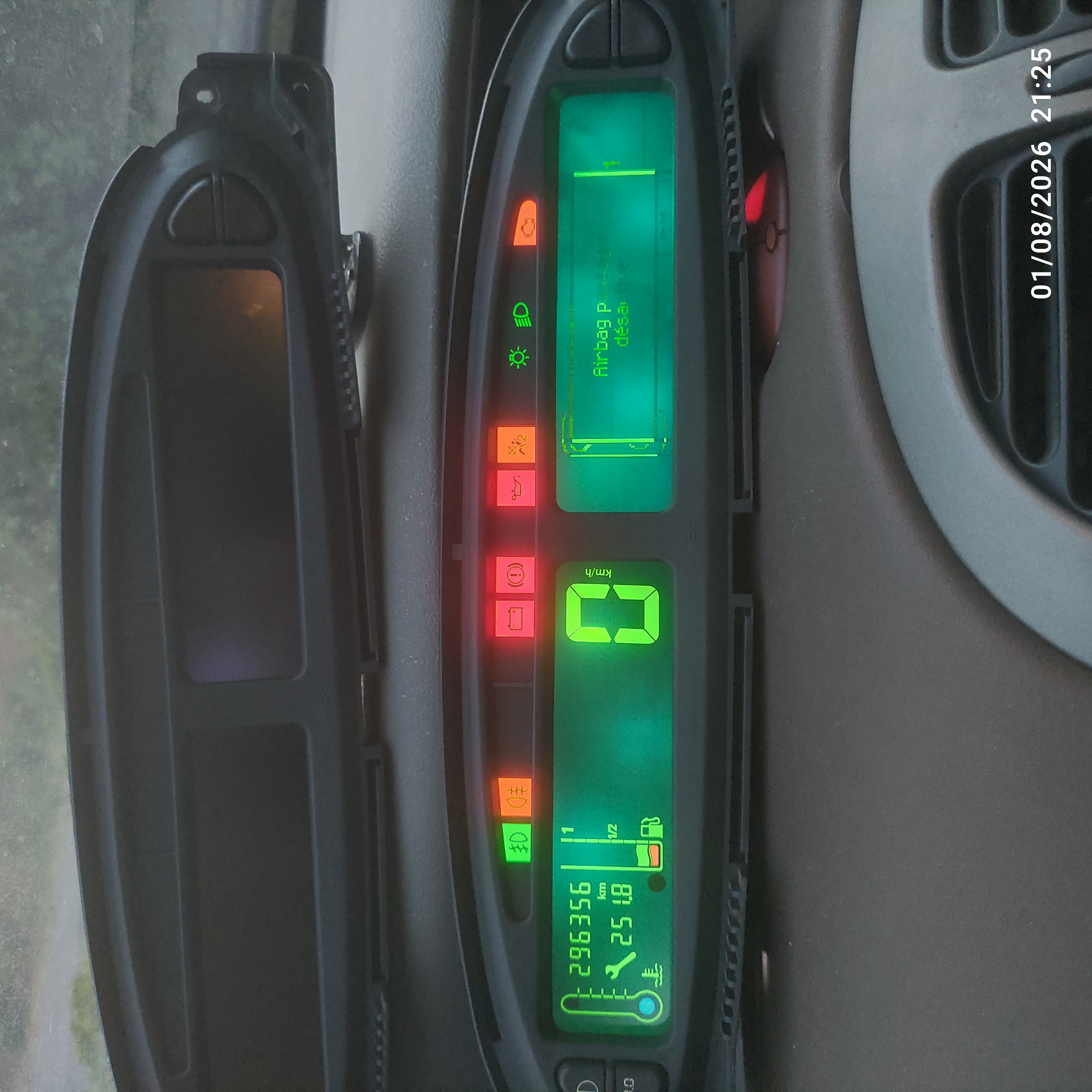

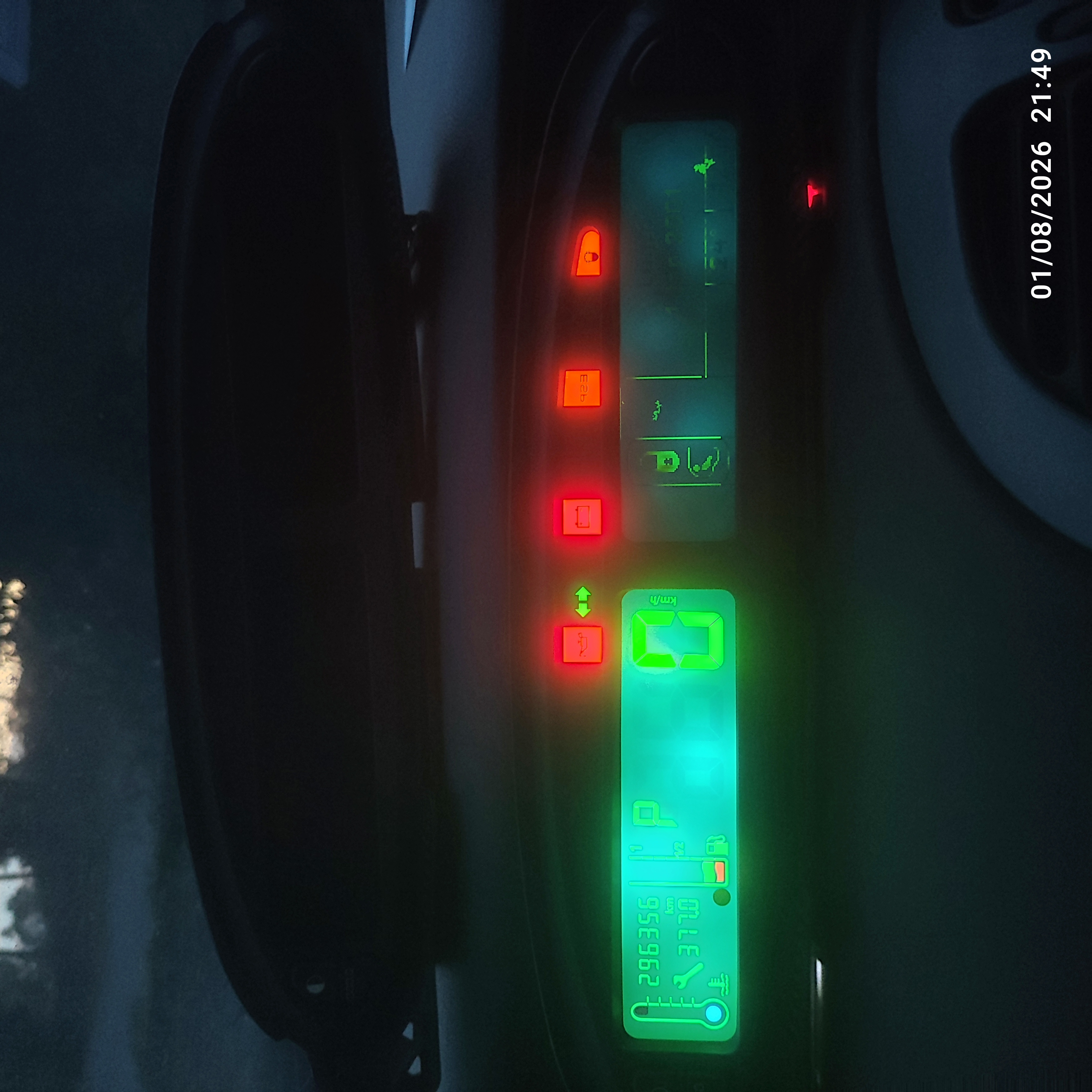

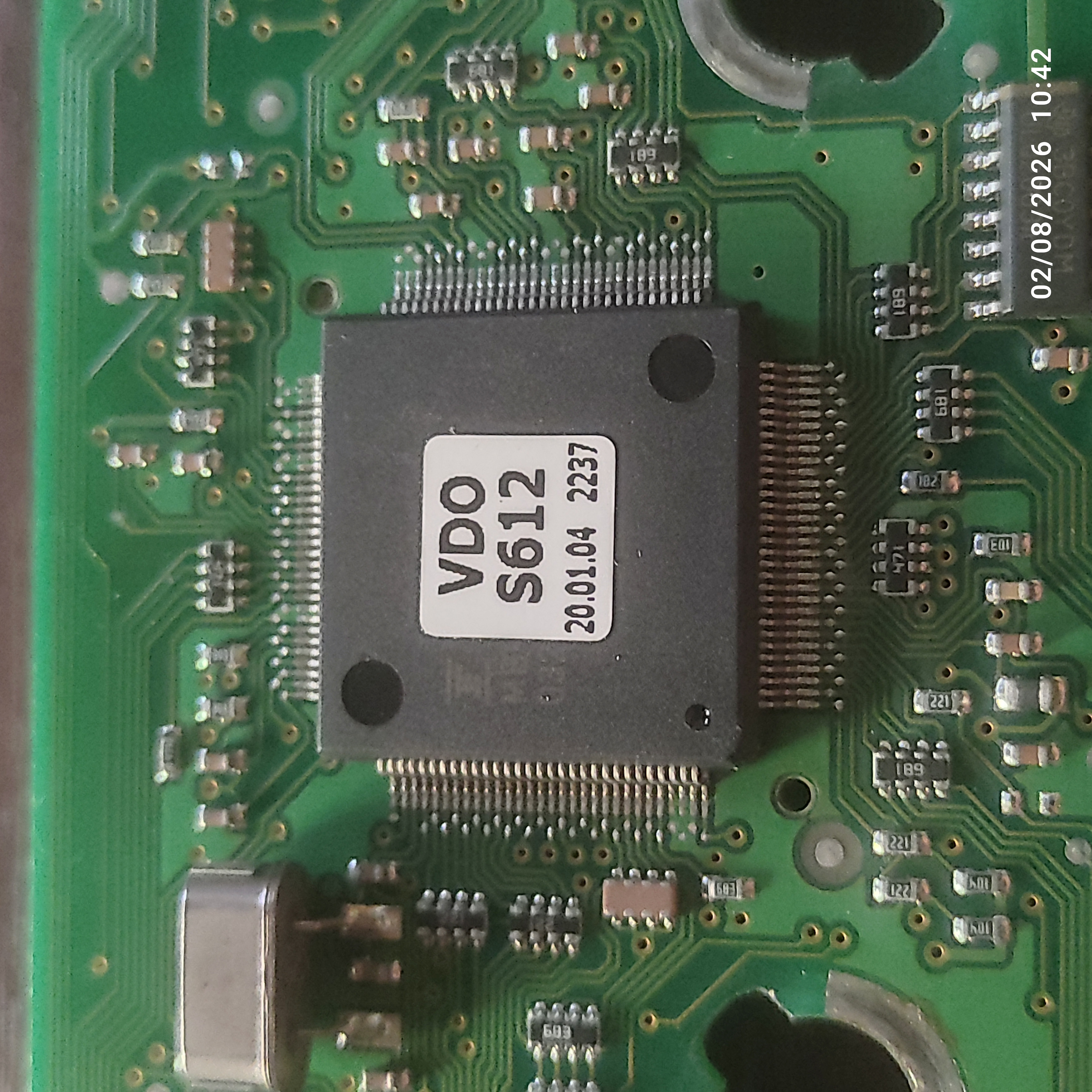

    Il y a deux mois en voulant changer les ampoules de mon compteur, il y a eu un faux contact, ça a légèrement fumé donc un composant a dû griller, bref depuis l'écran de droite restait constamment allumé, y compris contact éteint.
    Je viens de recevoir un compteur d'occasion, il fonctionne, malheureusement l'affichage de droite est flingué, tout comme le mien d'ailleurs, c'est une maladie sur ce véhicule Xsara Picasso.
    Plus il fait chaud et moins l'écran à cristaux liquide est visible, sans parler des "pixels" qui ne fonctionnent qu'en appuyant fort sur l'écran.
    C'est très ennuyeux car c'est l'écran qui affiche les messages d'alertes, et sur un véhicule à bientôt 300 000 km, c'est indispensable.
    Questions de curiosité: est-ce que ces afficheurs sont "gravés" d'origine pour n'afficher que les informations de l'appareil dans lequel ils sont installés, ou bien n'importe quel afficheur à cristaux liquide peut afficher n'importe quel information de n'importe quel appareil ? Sont-ils réparables ?

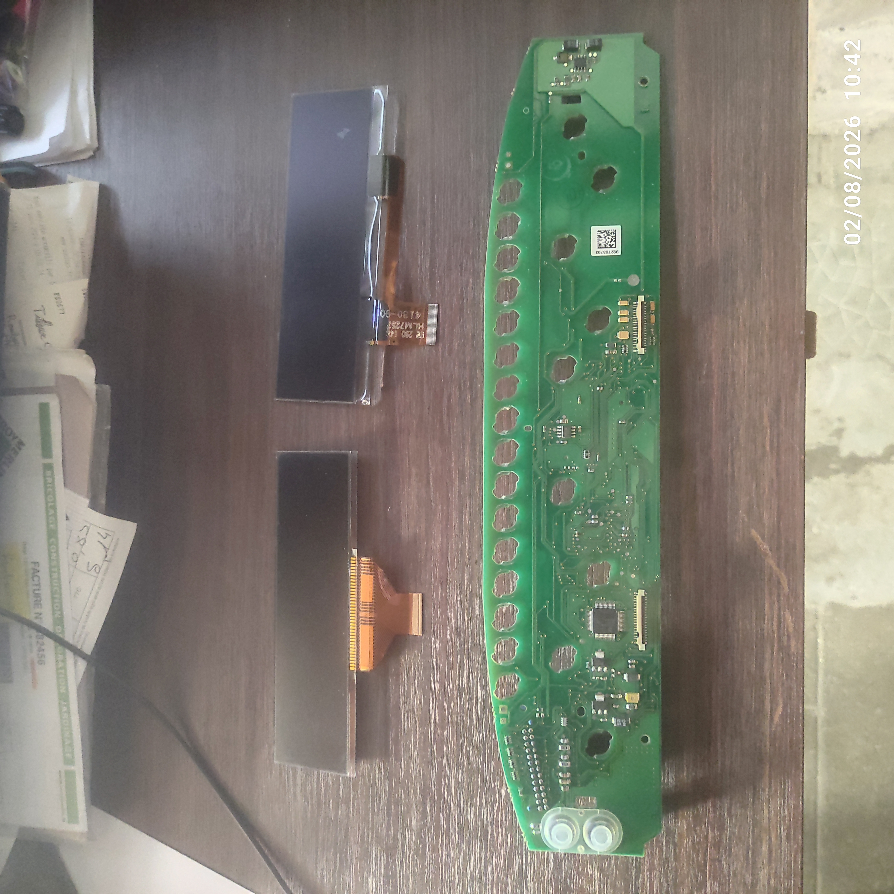

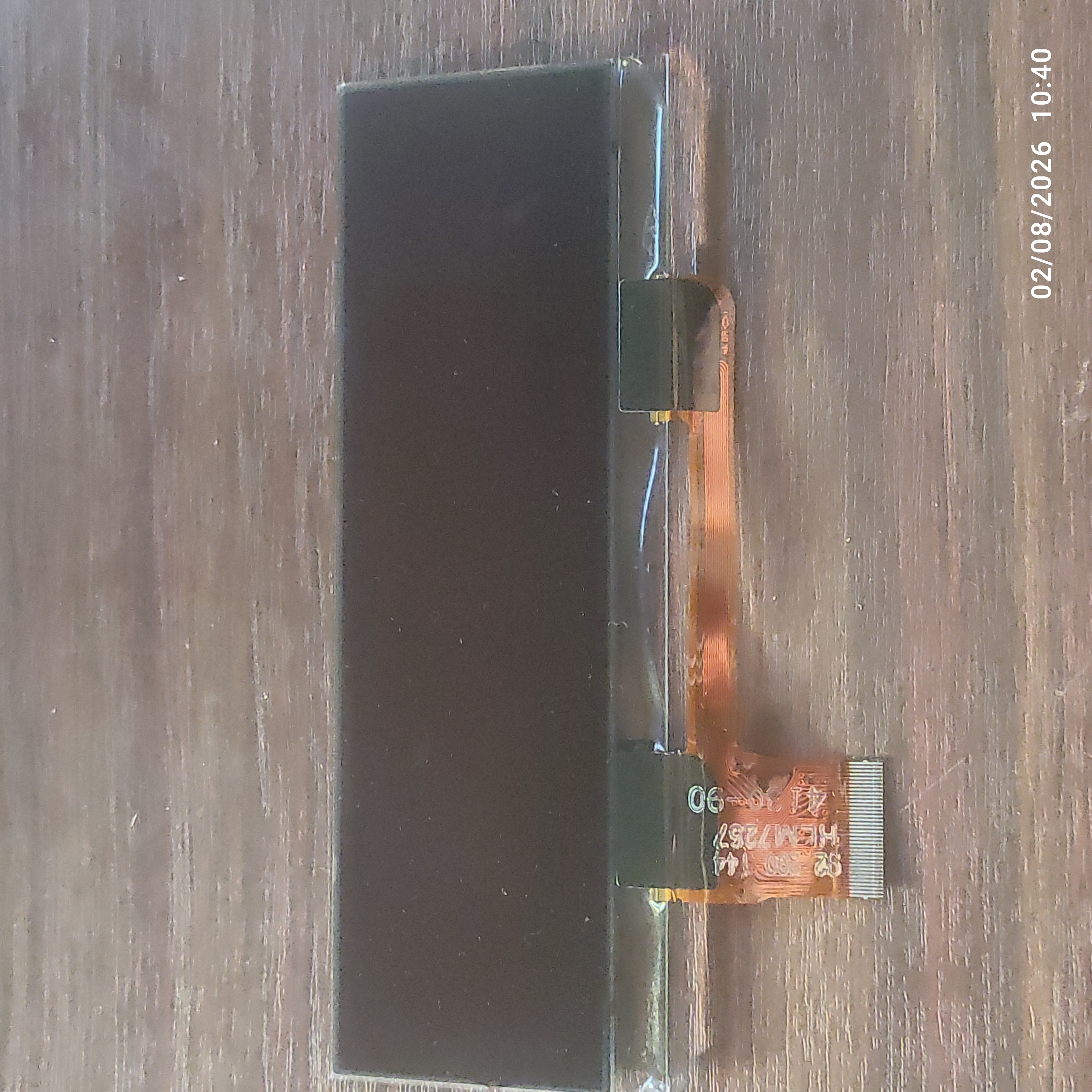

    J'ai fini par achever mon compteur d'origine, je l'ai donc démonté entièrement, les afficheurs sont remplaçables mais je ne trouve rien sur internet, même pas sur les sites chinois, donc je vous met les photos de la platine et de l'afficheur, si des fois quelqu'un aurait une idée où je peux en trouver.

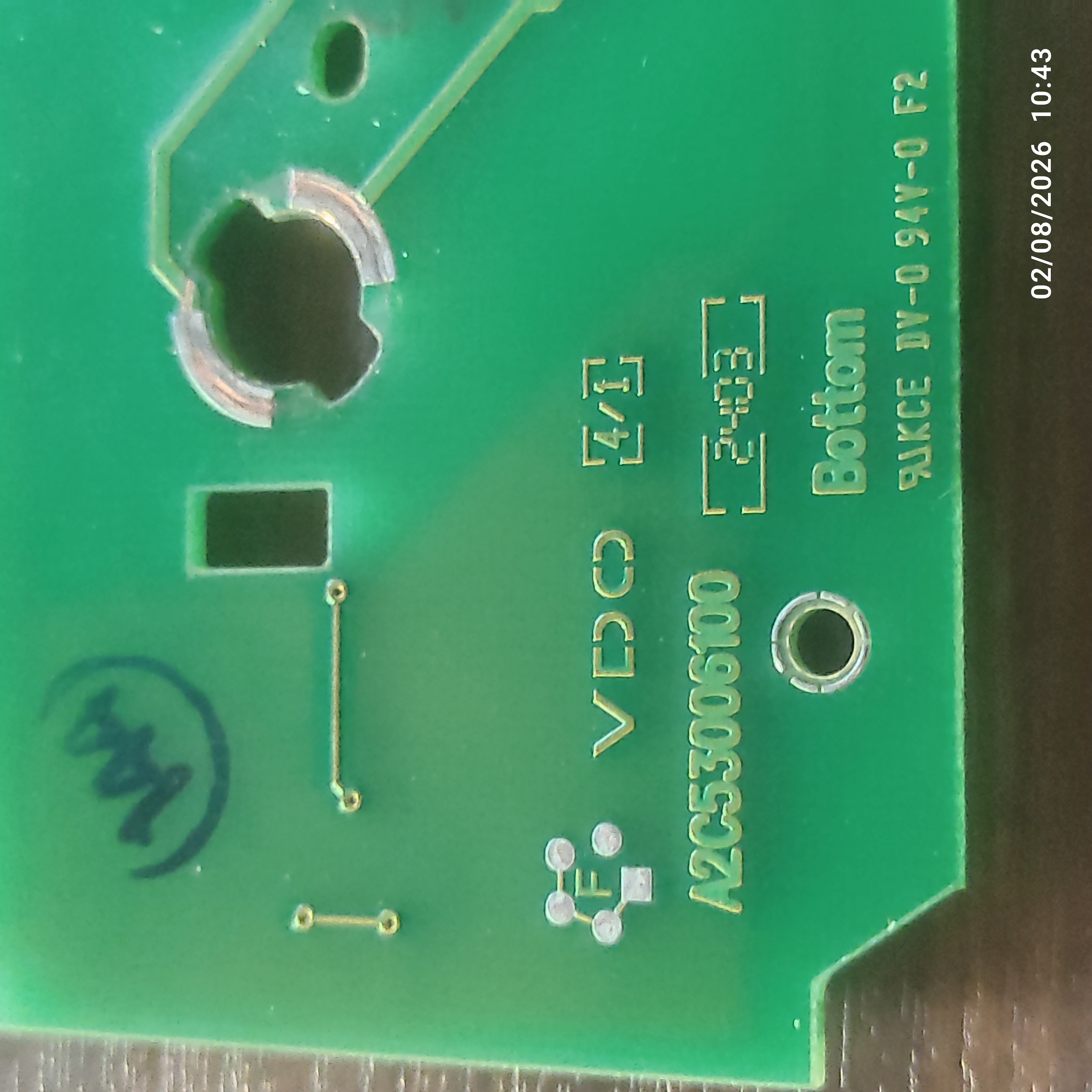

    Compteur VDO, référence PSA965166 280 ou VDO 9651667280 (référence spécifique pour véhicules avec BVA, donc très très rare).
    Référence de l'afficheur défaillant HLM7257.

    Mon compteur:

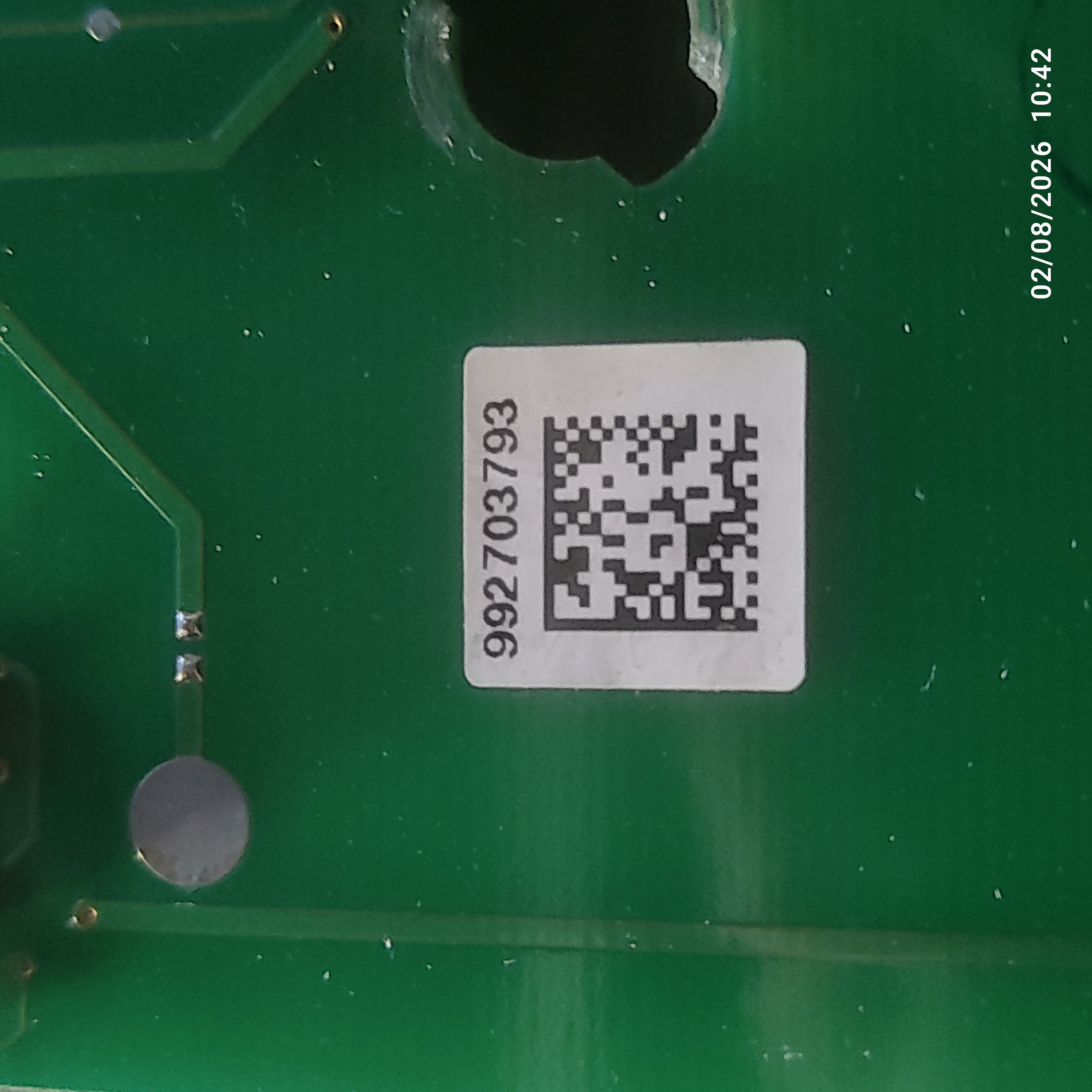

    Compteur d'occasion:
    Re : Afficheur compteur de voiture
    Y a un microprocesseur , faut donc le meme ( avec SON programme) pour le véhicule en questioN.
    Bonjour j.b.s2 et tout le groupe
    Citation Envoyé par j.b.s2 Voir le message
    ... il y a eu un faux contact, ça a légèrement fumé donc un composant a dû griller ...
    En réalité, c’est un court-circuit qui en effet, à détruit quelque chose. Il y a probablement un transistor interface, entre le micro et les LED.
    pour les tentatives de réparations, le mieux serait de chercher un forum spécialisé automobile voire PSA qui existe peut-être. Il faut chercher.
    Édit: pas sûr que la pièce soit disponible en SAV, puisque là carte contient la mémoire du kilométrage total, valeur ”tabou" objet de fraude possible.

    Merci pour la réponse, à force de recherches, les principales différences d'incompatibilités sont la présence d'un système de navigation ou non, ainsi que des ceintures "pyrotechnique", pour le reste (carburant, puissance, options diverses, BVA ou BVM etc) il semble que ce soit programmable (télécodage), donc peut-être en passant chez Citroën ?!
    La référence exacte de mon compteur est devenue introuvable, j'ai acheté le seul disponible sur internet et l'affichage est défectueux, d'où ma question sur l'interchangeabilité des afficheurs ou bien sont-ils gravés pour ne fonctionner qu'avec l'appareil pour lesquels ils sont prévus ?!
    Si l'afficheur n'est pas "gravé" mais qu'il affiche les informations provenant du microprocesseur, alors c'est interchangeable, j'achète un compteur "non compatible" et je récupère seulement l'afficheur pour le mettre dans mon combiné.
    Malheureusement je n'y connais rien sur ces afficheurs à cristaux liquides, d'où ma question sur ce forum.

    Oui c'est ça, je voulais dire un court-circuit, j'arrive à contourner ce court-circuit en faisant des shunts, mais à force de faire des shunts hasardeux j'ai grillé pas mal de composants, la platine est morte et certainement irréparable.
    Concernant le kilométrage, ils ont pensé à tout, il est enregistré dans une mémoire à part (le BSI il me semble, l'ordinateur du véhicule en quelque sorte).
    Quand on met un nouveau compteur ou un d'occasion, c'est le kilométrage le plus élevé qui s'affiche automatiquement.
    Par exemple ma voiture a environ 295 000 km, le compteur que j'ai acheté en avait environ 165 000. Et c'est bien mon kilométrage qui s'est affiché sur le compteur d'occasion, pas le kilométrage de l'ancien véhicule sur lequel il était installé. D'ailleurs on le voit sur les dernières photos.
    Donc pas de triche possible.

    Voici un montage pour vous montrer quelques différences entre mon compteur (en bas) et une autre référence plus récente (en haut).
    La date, le jour, l'heure et la température ne sont pas affichés au même endroit, et sur le mien il y a des encadrements. L'un se règle avec une télécommande uniquement, l'autre avec des boutons physiques.

    D'après Citroën DocBackup, seulement les références 6105GG (à télécoder) et 6105GK (télécodé) sont compatibles.
    Référence sur mon combiné : VDO 9651667280 (PSA965166 280). Cette référence correspond au 6105GK de PSA.
    Même référence sur le combiné acheté d'occasion.
