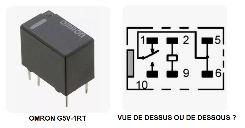

    Ma demande vous paraitra quelque peu étrange mais je reste perplexe au vu des datasheet de ce relais : OMRON G5V-1RT.
    Je travaille sur la conception d'un PCB, et je n'ai pas ce composant sous la main.
    Son boitier porte un marquage qui, en principe, correspond à la pin 1.
    Mais les datasheet d'implantation que j'ai consultés prêtent à confusion : vue de dessus ou de dessous ?
    Certes, on lit parfois l'info "bottom" (autrement dit vue de dessous), mais ça ne correspond pas au marquage du boitier... Sauf si c'est en fait une vue de dessus...ou que le marquage ne correspond pas à la pin 1, mais à la 10...

    Quelqu'un parmi vous aurait-il déjà utilisé ce composant pour me confirmer son implantation correcte ?
    Merci beaucoup.

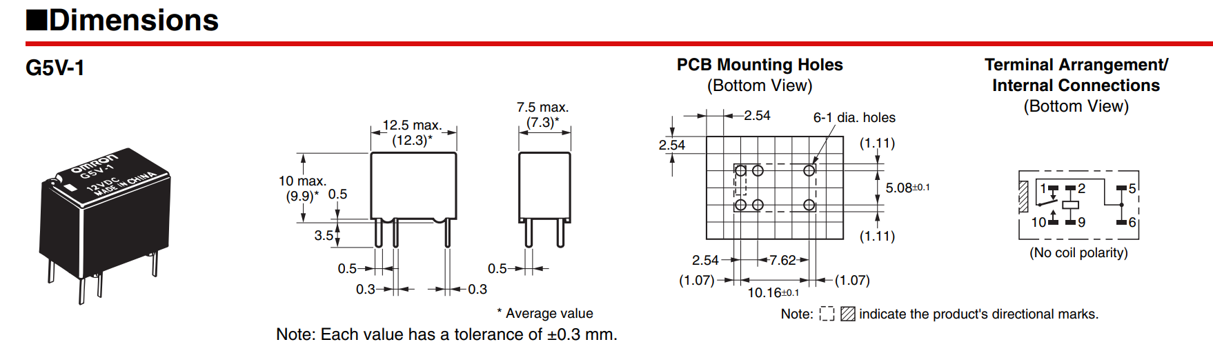

    Le lien pour le datasheet.
    Re : Câblage Relais OMRON G5V-1RT
    Bjr , Pour moi , c'est une vue coté broches ( donc vu de dessous)
    Le data sheet et les croquis joints sont bons.
    C'est presque symétrique à part les contacts. Un coup d'ohmmètre dira où se situe le contact repos, donc le 1.
    la datasheet de ton lien indique clairement que c'est une vue de dessous (bottom view)

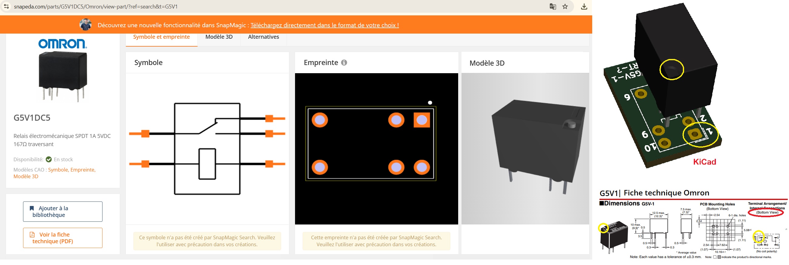

    RATAXES64
    Oui, j'ai mis du temps à répondre, mais je voulais bien vérifier.
    ce relais est bien connu de kicad, l'empreinte PCB et les N° pins sont corrects.
    Sauf erreur de ma part, les empreintes sous Kicad sont toujours données vues de dessus, et l'incohérence demeure... C'est d'aileurs pareil chez Snapeda, qui, prudent (?), n'indique même pas le N° des pins, et met en garde en indiquant que les symbols et empreintes n'ont pas été créés par SnapMagic Search...
    Nom : Implantation OMRON G5V-1RT.jpg
Affichages : 83
Taille : 320,9 Ko
    Si on se réfère aux images 3D de ce composants, sachant qu'en principe le marquage correspond toujours à la pin 1 :
    -> Dans KiCad et Snapeda, les empreintes proposées seraient en fait vues de dessous...
    -> Dans la datasheet OMRON, l'empreinte proposée serait en fait vue de dessus...
    Bref, le doute persiste!
    La seule solution serait que je dispose d'un tel relais pour contrôler son implantation correcte, autrement dit le bon emplacement des pins 1 et 10.
    N'en n'ayant pas sous la main, je sollicite parmi vous celui ou celle qui en disposerait, ou qui en aurait déjà câblé.
    Merci d'avance.
    Il ne faut pas se fier à la forme ronde sur le dessus et le trait blanc qui indiquent le sens mais pas la pin 1.
    Le brochage est identique à un DIP, sur l’empreinte la pastille carrée indique bien le 1
    Pascal
    le renfoncement dans le relais, n'est pas le repère de la broche 1, c'est la marque blanche qui fait fois, et la numérotation suit le principe des DIP/DIL, l'empreinte kicad est donc bien cohérente en vue de dessus (relais sur l'empreinte) et la vue de dessous de la doc (empreinte et relais sur les faces opposées)
    RATAXES64
    Donc, on reste bien au format d'implantation DIP/DIL: Ouf! Je n'ai pas à rerouter mon PCB!
    Cela veut dire que toutes les vues 3D ont un "faux repère" qui indique en fait la pin 10 (comme sur la datasheet). Pour mon dossier, j'ai fini par trouver un exemple 3D sans repère.
    Merci à vous.

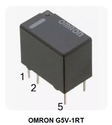

    donc on est bien d'accord.
    Nom : OMRON G5V-1RT.jpg
Affichages : 72
Taille : 22,3 Ko
    Pascal
