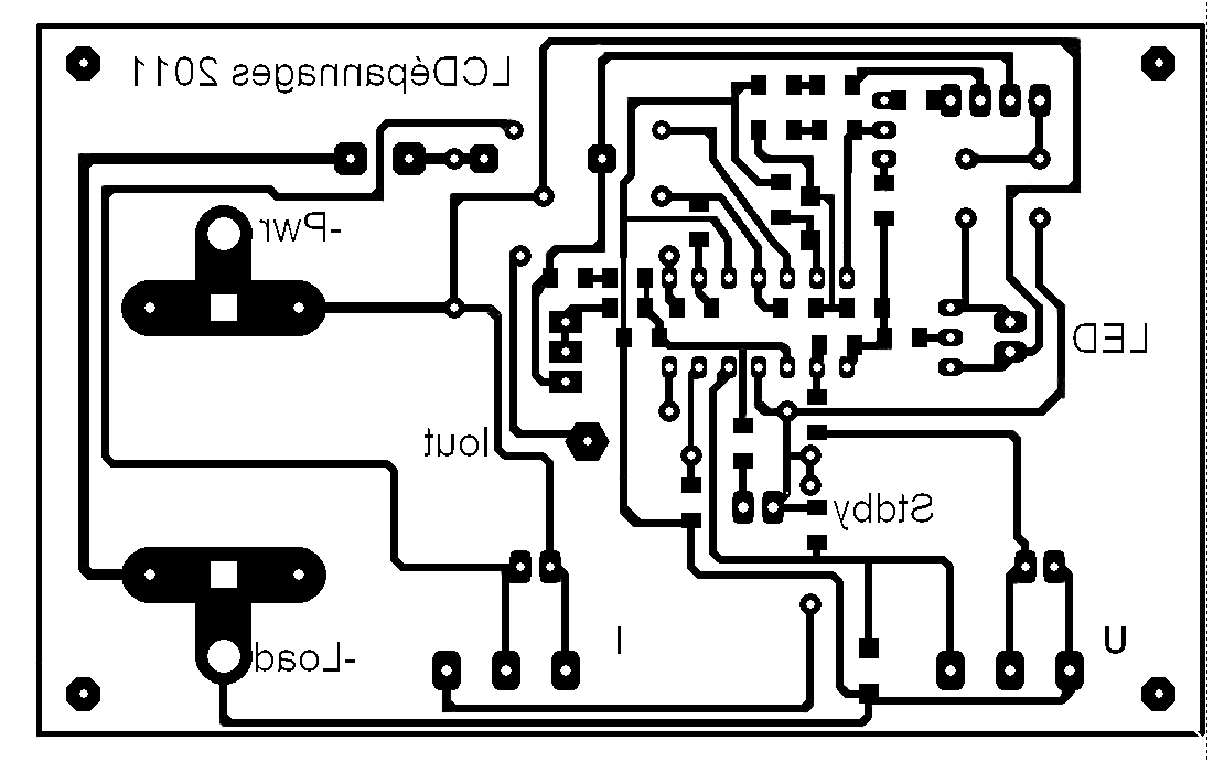

    ptilabat
    Re : Alimentation de Labo: un design de référence
    J’avais posé la question parce qu’avec fichier gerbert je pouvais l’envoyer pour recevoir un beau circuit bien fait et verni
    Je bricole les vélos et trottinettes électriques et pour ca je veux me faire une alim à toute épreuves
    J ai un transfo de 9.8 kg avec deux enroulements de 23 volts indépendant et je veux faire une alim double
    4 condos de 63volts 15000 neuf
    je vais répondre a chacun
    pour girocompas
    le besoin : un moteur de trottinette fait 24 ou 32 volts et 235 w
    Pour la compétence c est de bien faite le CI les pistes sont fine et rapprochées après ce n’est plus un problème
    Doudou911 et antek : vous avez bien compris
    pour bibifrikotin
    c’est cette réalisation sur le forum
    -Réalisation de carcan en 0-35V 8A, avec typons et feuille de calcul Excel: #322
    Et je vais me mettre les mains dedans
    J’ai bien laissé un message j’espère une réponse
    Je vais essayer de faire le circuit a partir d’une copie écran de aperçu avant impression de wintypon
    C’est net et propre avec une imprimante laser
    Merci pour vos réponses je vous tiens au courant si ca marche

    ptilabat
    J en suis la et c'est la que le cambouis (perclo) arrive
    j ai débuté le bricolage dans les année 80 avec un radio amateur de Reins henry Thieblemont
    il me ramenais a chaque vacances des des circuits digne d’une usine et c’étais une IA a lui tout seul
    La je trouve les piste hyper fine mais je vais risquer quitte a perdre du cuivre
    Si quelqu’un a du bon matos pour me faire ca nickel je suis preneur
    Je met en PJ ou j’en suis arrivé
    Merci de me dire si je me plante
    Georges

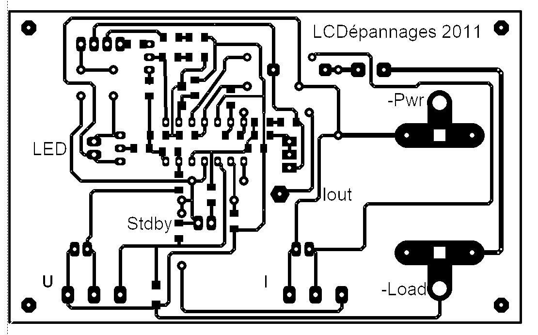

    bonjour ptilabat
    tu ne sortiras rien de correct avec cette copie d'écran pleine de court-circuits et pistes non continues.
    j'ai bien essayé de télécharger Wintypon version démo pour ouvrir les fichiers .WT5,
    mais mon ordinateur me répond problème de sécurité, alors je n'ai pas été plus loin.
    le mieux serait de refaire un schéma et son PCB avec un logiciel standard et gratuit, Kicad par ex.
    et de créer les fichiers gerber prêts à te faire un beau circuit double face, avec sérigraphie, etc. pour moins de 10€ (les 5, minimum) chez les Chinois..

    ptilabat
    Pièce jointe 519880
    voici ce que ca donne a l'imprimante et c'est pour ça que demandais conseil les pistes sont très fines et très rapproché
    Le seul logiciel que j'ai utilisé c'est tci pour du circuit très simple
    je ne maitrise pas du tout kicad mais tout peu s'apprendre Carcan ne répond pas au message que j'ai laissé
    je vais essayer sur le facebook des groupe locaux si sur l'ile il y aurai pas un résident avec une version complète de vintypon
    Pour info je suis sous win10 et j'ai charger et installé wintypon demo sans problèmes

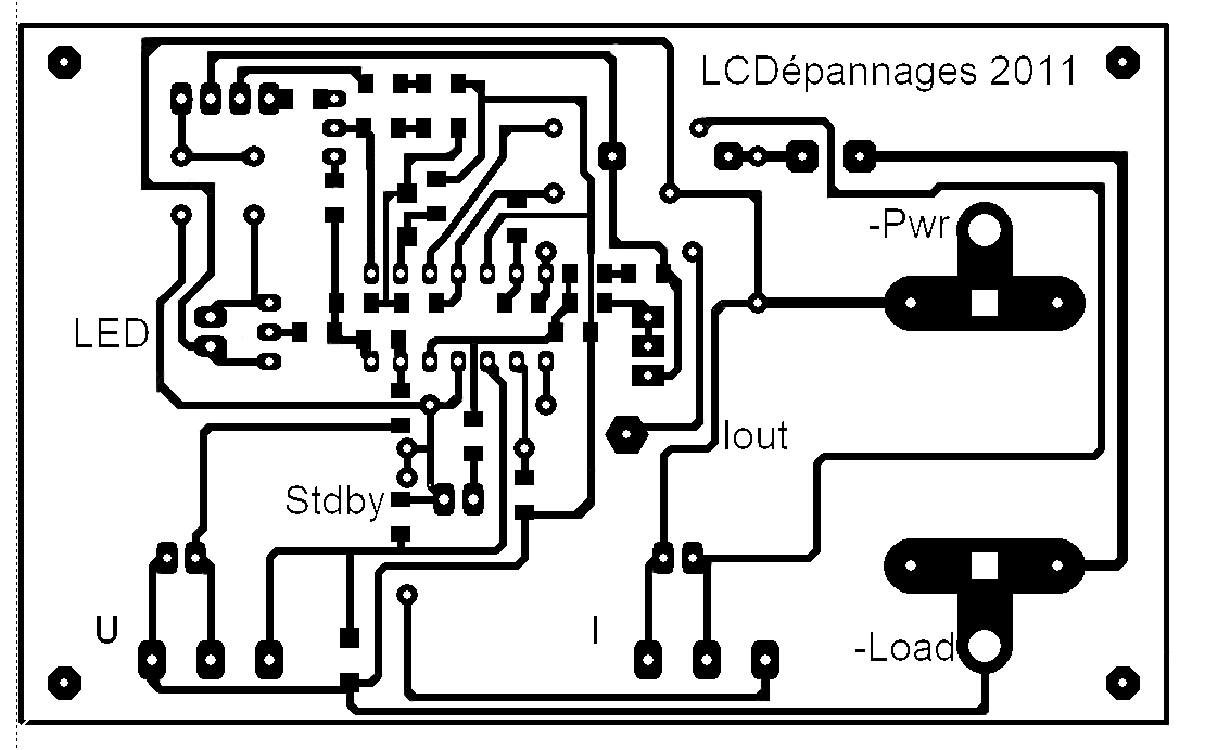

    wintypon version démo ne fait pas les gerber...
    voici une copie d'écran plus propre du circuit dans wintypon:
    il faudrait remplir tous ces trous dans les coins des pistes avec paint.
    Nom : Capture d'écran 2026-06-28 141834.png
    Merc les voila modifier si ca peu servir ce sir j'essai la gravure

    bonjour ptilabat
    avant d'attaquer ce projet, il faut suivre les 600 (!) posts concernant cette alimentation, avec des remarques souvent importantes.
    le dessin de circuit n'est qu'une partie du projet,
    on n'a pas l'implantation des composants correspondant, ni le câblage avec la partie puissance.
    à savoir que de nombreux composants sur ta carte sont des CMS, d'un modèle (longueur) définie.
    avec 23Vac tu ne monteras pas à 35Ven sortie
    pour 35V 8A, à partir de 46Vac, il faudra reprendre pas mal de valeurs de composants
    et de sacrés refroidisseurs + ventilo.
    à part le plaisir de passer des heures de mise au point et destruction de composants, il existe des alim. pas trop cher:
    https://www.amazon.fr/RUZIZAO-Alimen...hvexpln=0&th=1
    si tu utilises 46Vac en entrée, il faudra commuter les enroulements pour utilisation < 20V
    au dessus de 30V, le design devient plus complexe.

    si j'ai bien compris les échange avec gemini que j ai mis en pdf(voici la liste des composant claire) je doit pouvoir sortir 2 alim o 27 V et de 7 ou 8 A
    les vélos et trottinettes que je teste font 36 volts 250w donc je peu avoir les deux alim en série ça le fait
    l implantation est en PJ et pour les cms je pense mettre des composants normaux coté cuivre s'il le faut

    tes pièces jointes ne passent pas.
    2 alim. en série ok si les enroulements secondaires du transfo n'ont pas de point commun.
    Pascal

    Les pistes semblent très fines, et pas nécessairement suffisamment larges pour permettre d'y souder du fil de 1,5/2,5 mm².
    Par ailleurs, des plans de cuivre aideraient la dissipation thermique.
    on n'a pas le schéma d'implantation...
    les seules pistes transportant du courant sont -Load et -Pwr, tout le reste n'est que la régulation.
    la partie puissance est sur une autre carte.
    l'alim. complète est là, version 2A:

    implantation.pdf les deux enroulements 23 volts sont separé sans points milieux
