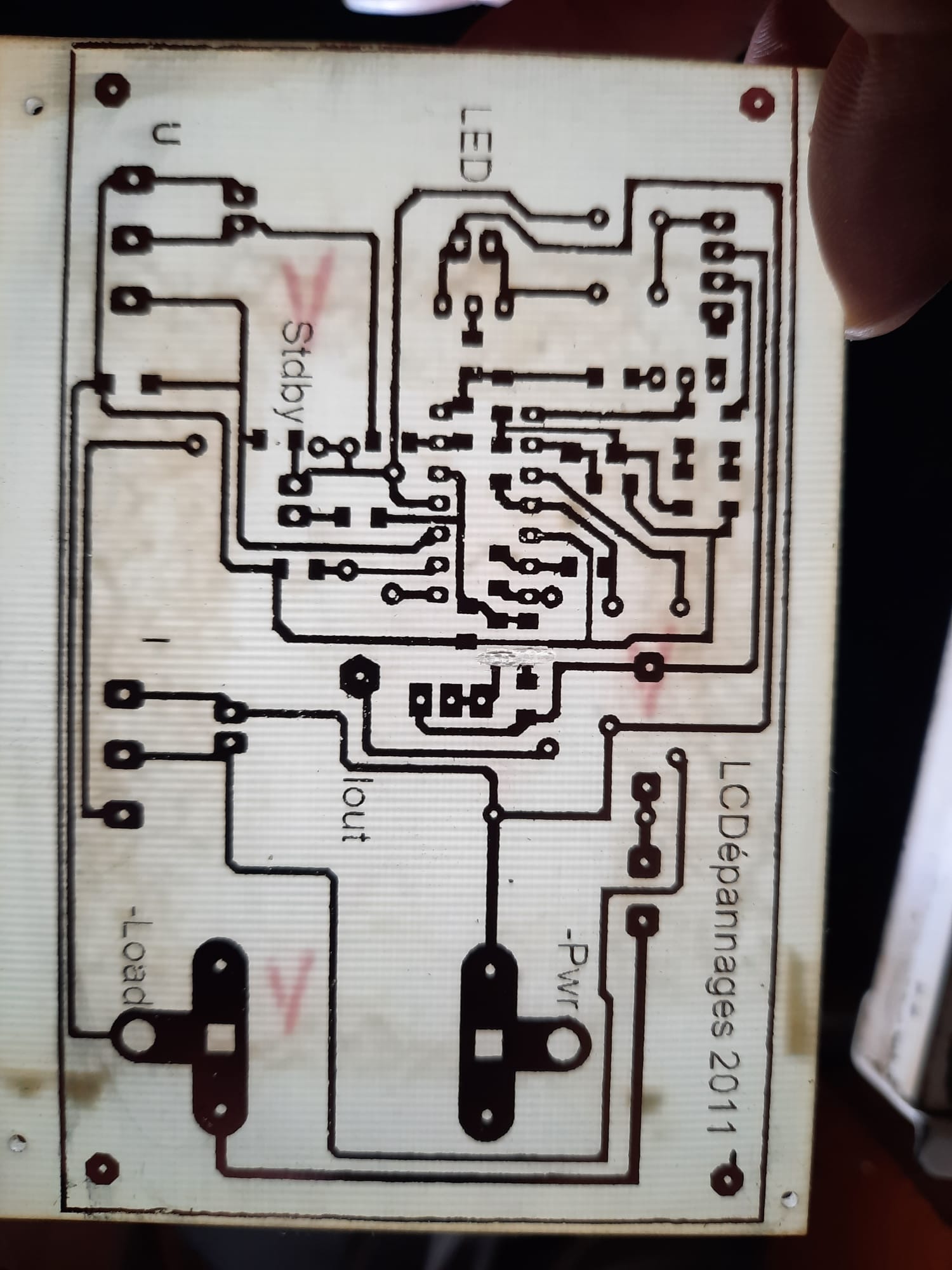

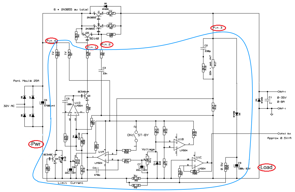

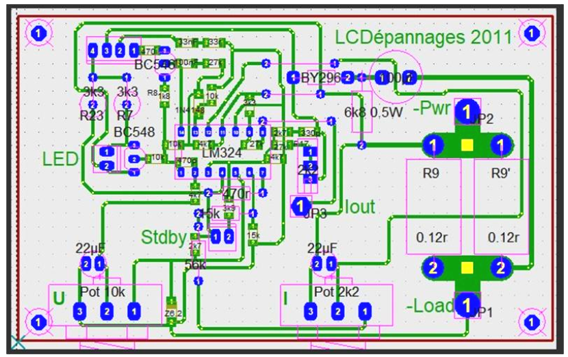

    j'ai du mal à faire la correspondance schéma-circuit
    pas de 4e AOP sur le schéma (pins 12,13,14) + transistor
    R7-R23 inversées et valeur différente du schéma

    cuivre.pdf voici le cuivre perclo demain

    Schéma Principe.PDF sur le shema de principe j ai 4 oap
    c est le transistor qui est inversé ou il fait juste intervertir les resitances ?

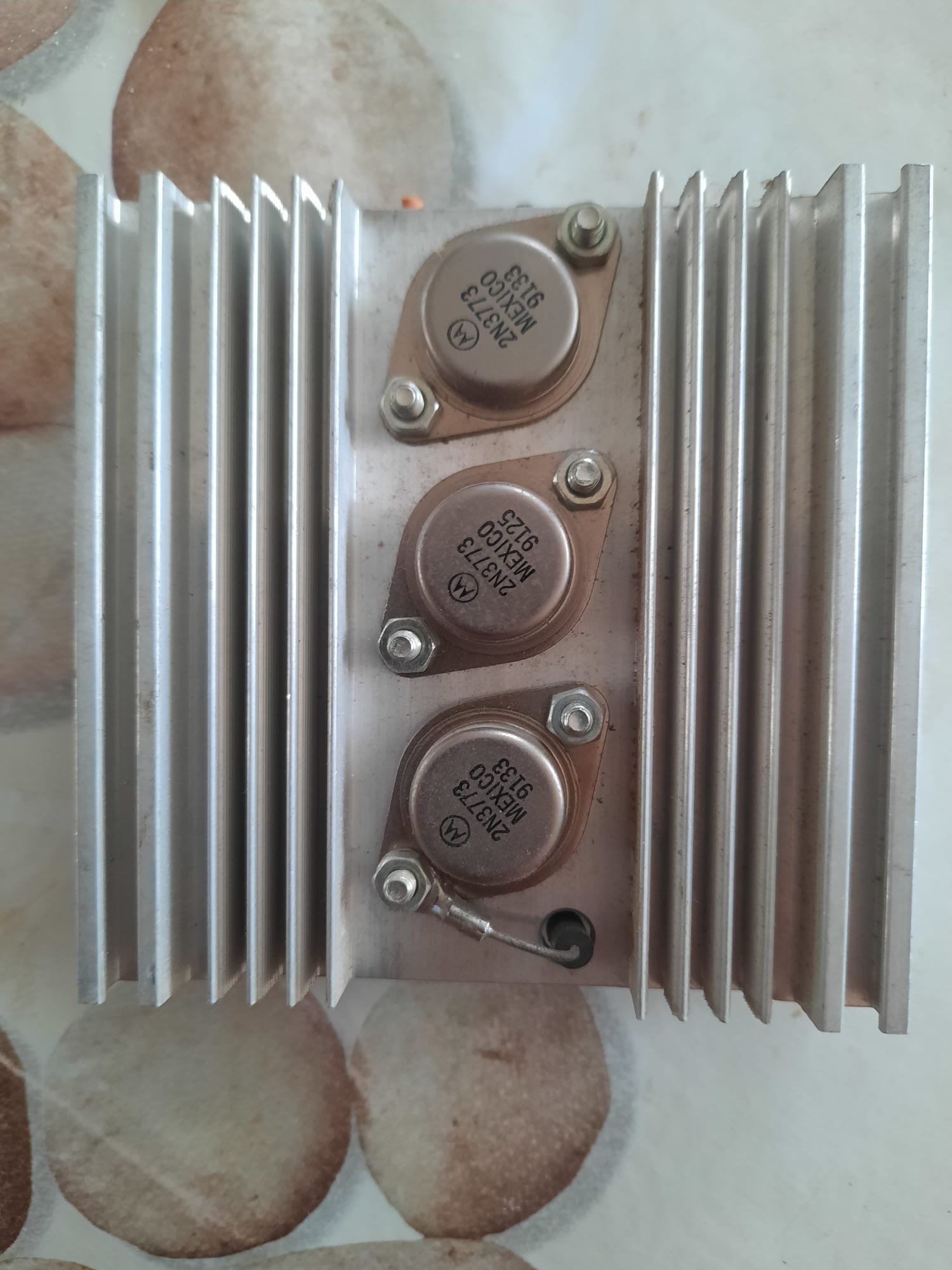

    pour la partie puissance j'ai ça

    R7 et R23 ont les bonnes valeurs en fait (3k3 1W)
    donc, récapitulatif du contenu du circuit imprimé décrit
    les composants de la carte sont entourés en bleu.
    sauf erreur de ma part...

    ok c'est prévu comme çà le bd148 sur un radiateur a part sur un radiateur a part vue que les 2n3773 ne sont pas isolé du radiateur

    Ok pour les "boulons " de puissance, ne manque que le boulon ( driver) BD140

    Re : Alimentation de Labo: un design de référence
    + la diode anti retour D2, R4:3k3, et les n x résistances d'émetteur 0,47ohm 1W
    il faut relire tous les posts de la discussion d'origine pour la mise au point et les valeurs de composants fonction des tensions et courant désirés...

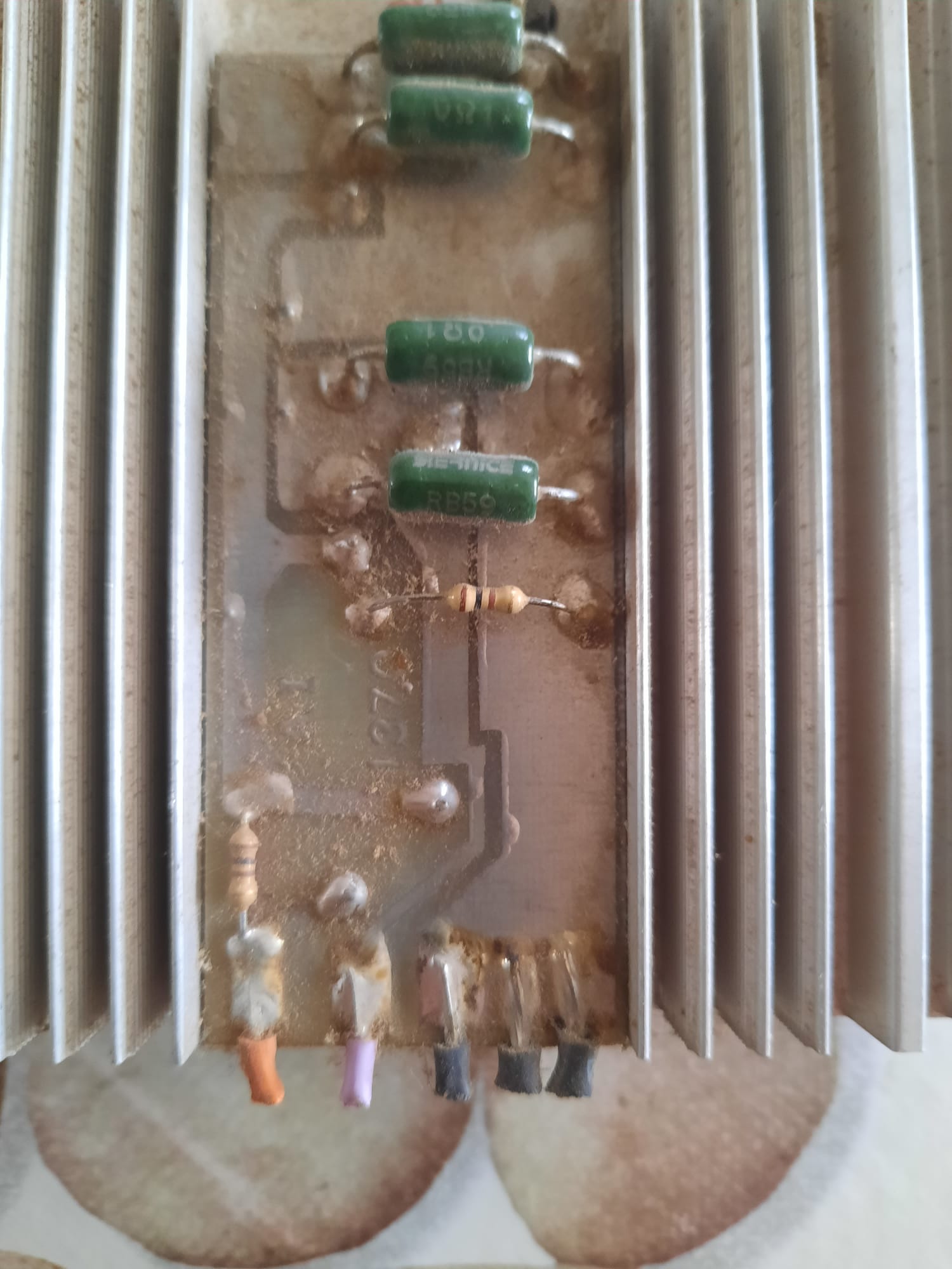

    cote face pour les résistancesNom : WhatsApp Image 2026-06-09 at 20.40.10.jpeg
Affichages : 197
Taille : 216,2 Ko j ai pas de mérite c'est de la recup

    il faudra modifier le c.i., seuls 2 transistors sont montés en //
    apparemment le 3e est monté en darlington pour les 2 autres.
    et respecter les valeurs 3x 0,47ohm du schéma

    merci je vais faire la transformation pour les 3773
    voici le ci gravé Nom : WhatsApp Image 2026-07-03 at 10.10.51.jpeg
Affichages : 195
Taille : 239,8 Ko je vais controler entre 4 et 5 du ci

    les résistances pouvant dissiper sont montées en traversant,
    les résistances shunt R9, R9' sont montées en hauteur sur le circuit
    les 0,47ohm d'émetteurs sont montées proches des transistors 3773

    concernant la photo du circuit, tu pourra étamer toutes les pistes, car elles me paraissent bien transparentes.
    et vérifier à la loupe l'isolement entre les pistes.

    le circuit est photographier encre nettoyé avec une lumière derrière pistes faire ressortir les pistes
    si on zoom la photo je vous pas de coupure mais un pont entre 4 et 5 du ci
    j ai prévu étamer les pistes mais elles sont très rapprochées
    peut être les argenter mas ça ne donnera pas d épaisseur

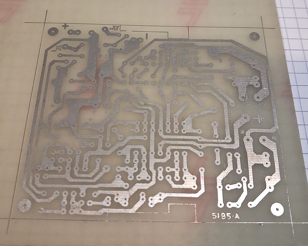

    un circuit d'un fond de tiroir, étamé chimique, semaine 51 1995, c'est marqué dessus...
    pastilles Letraset© et stylo Rotring© encre de chine sur calque
    les lignes de contour doivent être supprimées à la découpe.
    c'était le bon temps

    mais l'argenture chimique ne comblera pas les pistes (manque de cuivre à certains endroits)
    avec un circuit comme ça, je préfèrerai recharger toutes les pistes une fois les composants soudés.

    Est bien vous aviez raison les piste était trop pres remplacer la cms par du classique pas une bonne idée étamer les pistes si pres a pres il y a vite des pti-pont qui se refond quand on soude les composant la cata sur toute la ligne
    Comme un interlocuteur avais dit refaire le circuit pour avoir un gerber et faire faire ces circuit je me suis dit je vais essayer j ai charger KiCad et je me suis embarquer dans une galère
    Enfin la parti régulation comme Pascal071 me l’avais entouré
    En pièce jointe 1 je mets le pdf du schéma je peu le mettre au forma kicad si quelqu’un le veux
    En pièce jointe 2 l implantation des composants
    Je me suis arrêté la j attend votre avis tout est encore modifiable
    Savoir si je vais dans un mur ou pas
    J aurais au mois appris a me servir de kicadPJ-2.docxPJ-1.docxPJ-2.docxPJ-1.docx

    par contre je ne pensais pas que Kicad 10 avait des couleurs si pourries par défaut !
    pour le schéma, je mets:
    couleur de fond: Blanc
    fils et composants: Noir
    mais les images ne serviront pas pour créer un gerber...
    tu pourrais faire un zip de tout le dossier projet, ça m'éviterai d'avoir à re-créer tout le projet.
    après vérif, ça sera facile de créer un beau gerber.
    Pascal
