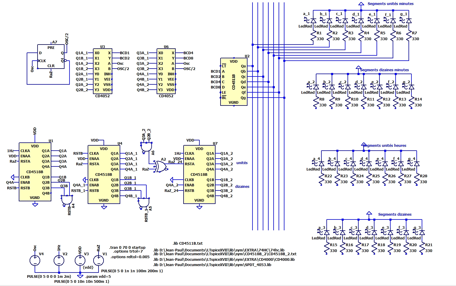

    Je me suis amusé à simuler une horloge entièrement multiplexée sous LTspice.
    Après avoir validé la logique du comptage heures minutes secondes et le multiplexage, j'ai réalisé qu'il me serait laborieux d'en vérifier le fonctionnement sur les graphes.

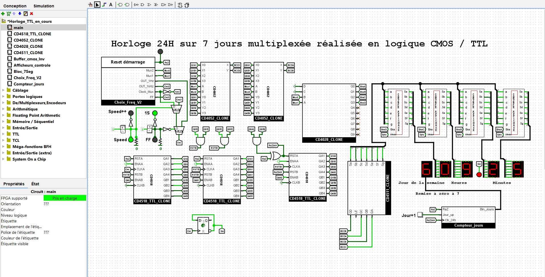

    J'ai cherché une autre solution de simulation "dynamique" et c'est ainsi que j'ai découvert Logisim Evolution, un simulateur entièrement logique.
    Et il a fallut que je me rende à l'évidence qu'il ne possédait pas de biblipthèques cmos série CD4xxx
    Ma première tâche a été de créer ces modèles à partir des datasheet et des tables de vérité (CD4518, CD4511, CD4028 et CD4052)
    Une fois ces circuit clonés et validés individuellement, je me suis lancé dans le clonage du circuit LTspice.
    J'y ai ajouté des fonction non développées sous LTspice comme les avances rapides et le compteur des jours de la semaine de 1 à 7
