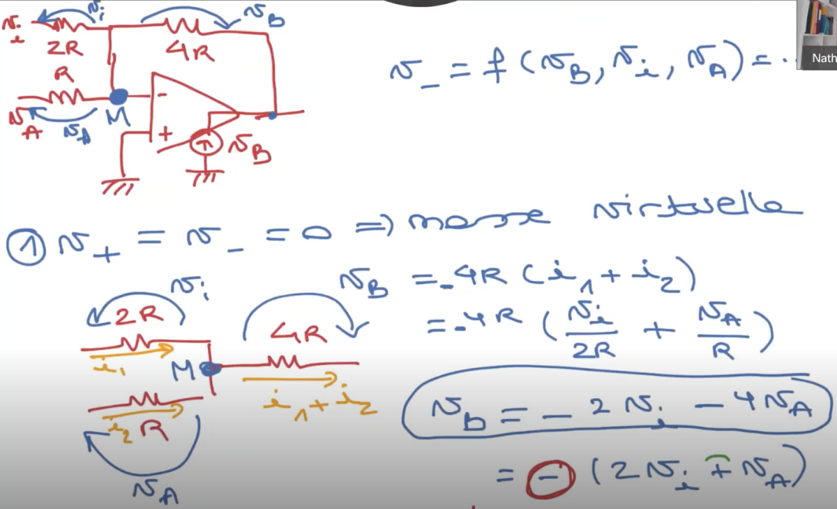

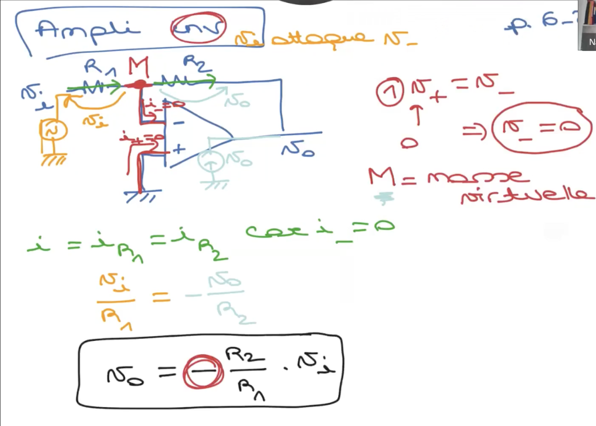

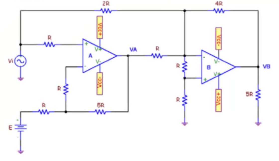

    Je ne comprends pas comment on détermine où placer la masse virtuelle dans un exercice avec Ampli Op.
    Voici l'exercice donné par ma prof (l'énoncé et sa résolution de l'ampli A et l'ampli B) et elle place la masse virtuelle au niveau du point M mais je ne parviens pas à comprendre pourquoi elle l'a placé à ce niveau à particulièrement et comment avoir une méthode qui fonctionne pour tous les exercice pour trouver le placement de la masse virtuelle.
    De plus, comment détermine-t-elle quelle résistance de celles qui sont entre les amplis est à considérer pour quel ampli.
    Merci beaucoup.
    Laura

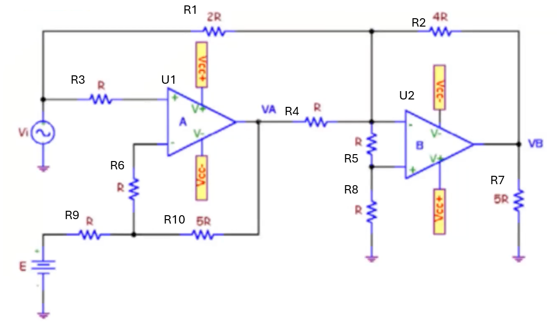

    Avec des notations permettant de faire référence aux composants :

    Le problème autour de U2 sont les résistances R5 et R8, qui rendent le montage innabituel. On va donc essayer de les simplifier.
    L'AOP est supposé idéal fonctionnant en linéaire => le courant dans R5 est nul
    L'AOP est supposé idéal, donc avec courant d'entrée nuls => le courant dans R8 est égal au courant dans R5, i.e. il est nul. => la tension aux bornes de R8 (et donc le potentiel sur l'entrée non-inverseuse de U2) vaut 0 => le potentiel sur l'entrée inverseuse de U2 est donc nul également.
    La question est de savoirs quelles tensions on veut faire intervenir dans les équations. A priori, on veut faire intervenir l'entrée (Vin), la sortie (VB), et les paramètres (E). On divise par ailleurs l'exercice en deux parties, l'une ou on exprime VA en fonction des tensions "intéressantes", et une où on utilise VA, en espérant qu'il disparraise des résultats finaux.

    ça dérive aussi du fonctionnement de l'AOP en régime linéaire (avec contre-réaction), où le point de fonctionnement intéressant est quand V+=V- (ou ou plutôt la tension différentielle (V+ - V-)=0), et comme l'un des 2 est à la masse, alors on a V+=V-=0V donc la masse (virtuelle sur celle qui n'est pas reliée directement à la masse) sur ces 2 entrées
    Re : Masse virtuelle dans un exercice avec Ampli Op
    avec un AOP idéal R5 ne sert à rien par contre avec certaines vieilleries c’était un moyen de compensation(manque peut être un condensateur en série avec icelle).
