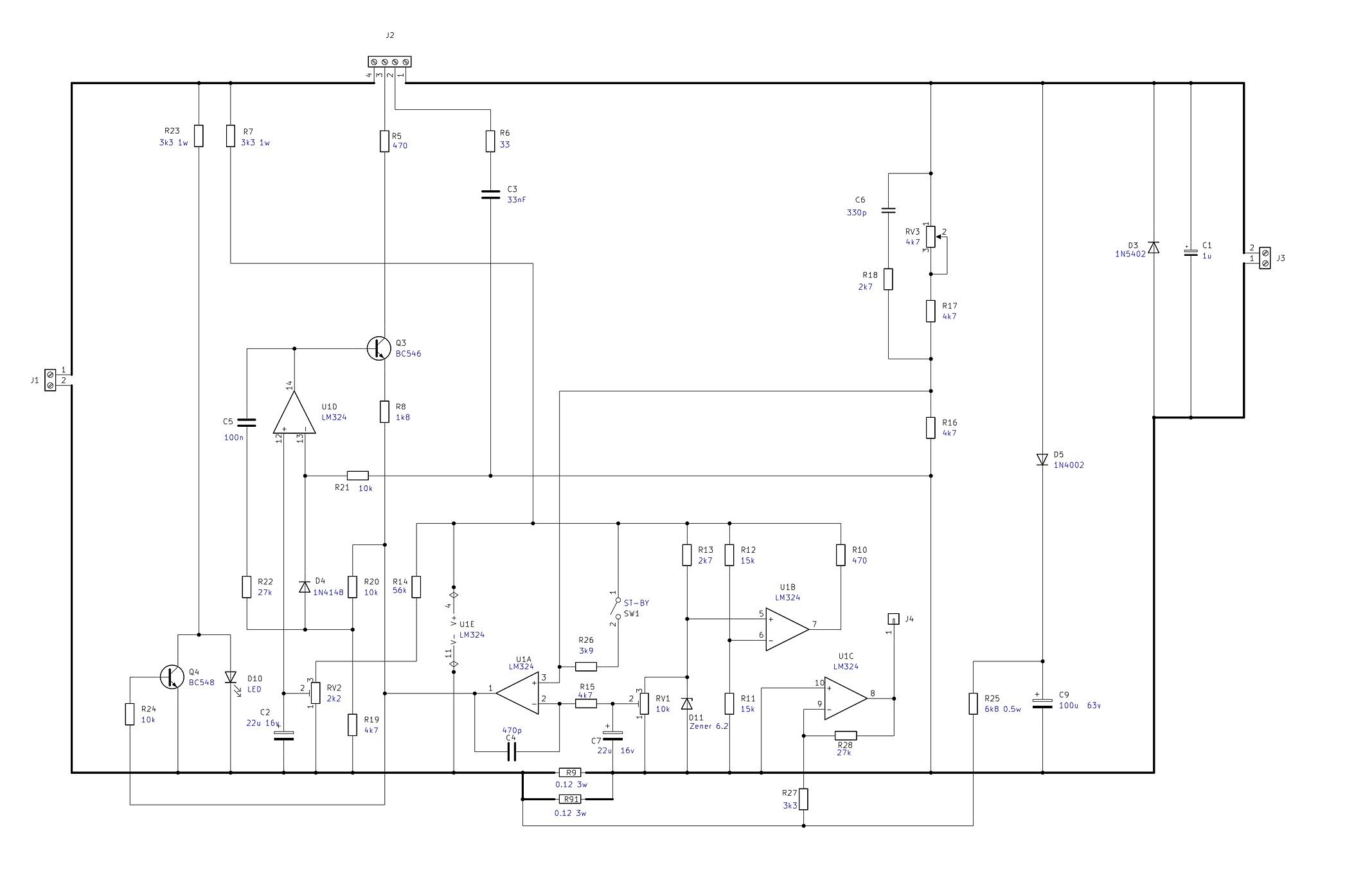

    on est bien d'accord avec ce schéma comme référence ?
    Schéma Principe.PDF

    je n'en reviens pas que tu ais déjà tracé le schémas, avec les empreintes et tout...
    donc je vais vérifier, modifier ( 1 ou ? erreurs)
    des borniers à vis pour la puissance
    des connecteurs (pin) pour les potentiomètres, led, Sw1
    c'est quoi RV17, un potentiomètre ou un ajustable ?
    (j'ai la flemme de relire la description de @Tropique)

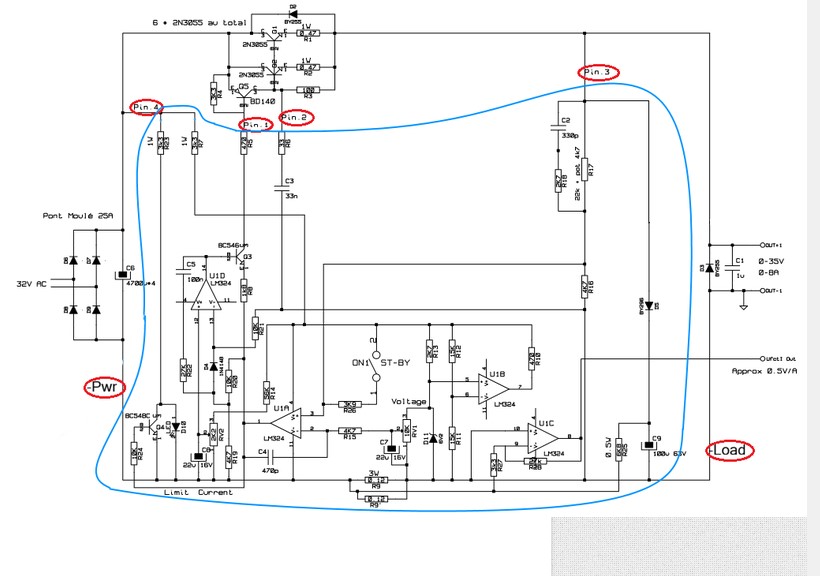

Taille : 81,9 Ko je suis parti de cette alim ( alim présenté par carcan)et je veux faire que le circuit de la régulation entouré par pascal
    Le pdf c est une copie d'ecran je ne savais pas que kicad produisait ces propre pdf

    Re : Alimentation de Labo: un design de référence
    rv 17 est un ajustable

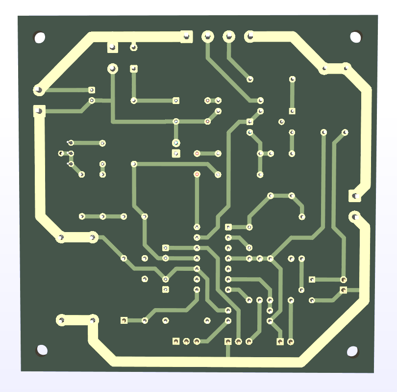

  9. #69
    bonsoir ptilabat
    résultat, je te laisse vérifier schéma et implantation pour plus de précautions,
    mais j'ai confiance

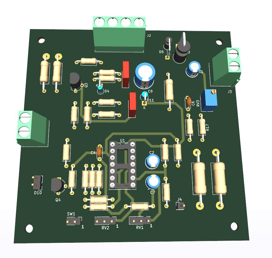

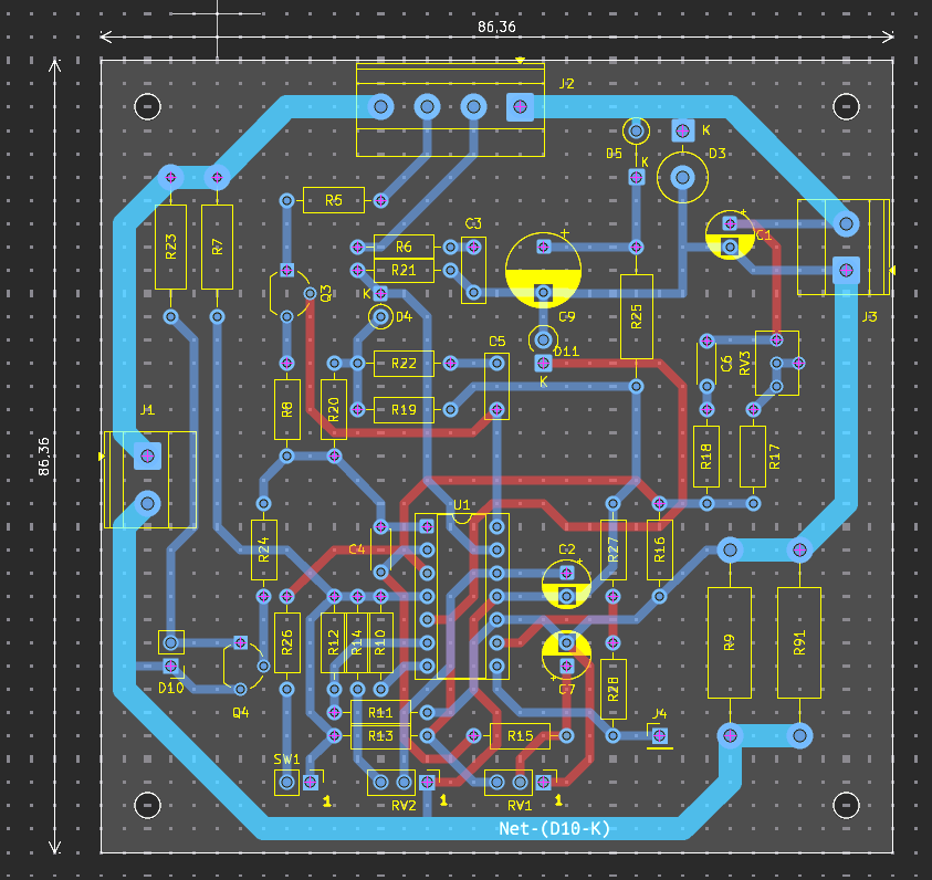

    ci-joint le fichier zip du projet en Kicad 10:
    0-30V.zip
    le circuit mesure 86,36 x 86,36mm, soit moins de la limite 100x100mm pour petit prix chez JlPcb.
    projet en vue 3D: Alim_0-30V-3D1.png
    côté piste, j'ai laissé de quoi étamer les pistes de puissance: Alim_0-30V-3D2.png
    implantation composants: Alim_0-30V-Comp.png
    Pascal
  10. #70
    sur le pcb, j'ai repris les empreintes pour correspondance avec les composants utilisés (taille de résistances par exemple)
    voici le schéma,
    attention au brochage de J2 pour la liaison transistors de puissance
    Nom : Alim_0-30V-Sch.jpg
Affichages : 102
Taille : 151,8 Ko

  11. #71
    ptilabat
    un grand merci c est du travail de professionnel
    moi j ai mis un mois a reproduire le schéma de carcan
    Maintenant je génère le fichier gerbert j y mettrai le tempe
    oui vous me l'envoyer prêt pour une commande
    encore merci pour cette aide

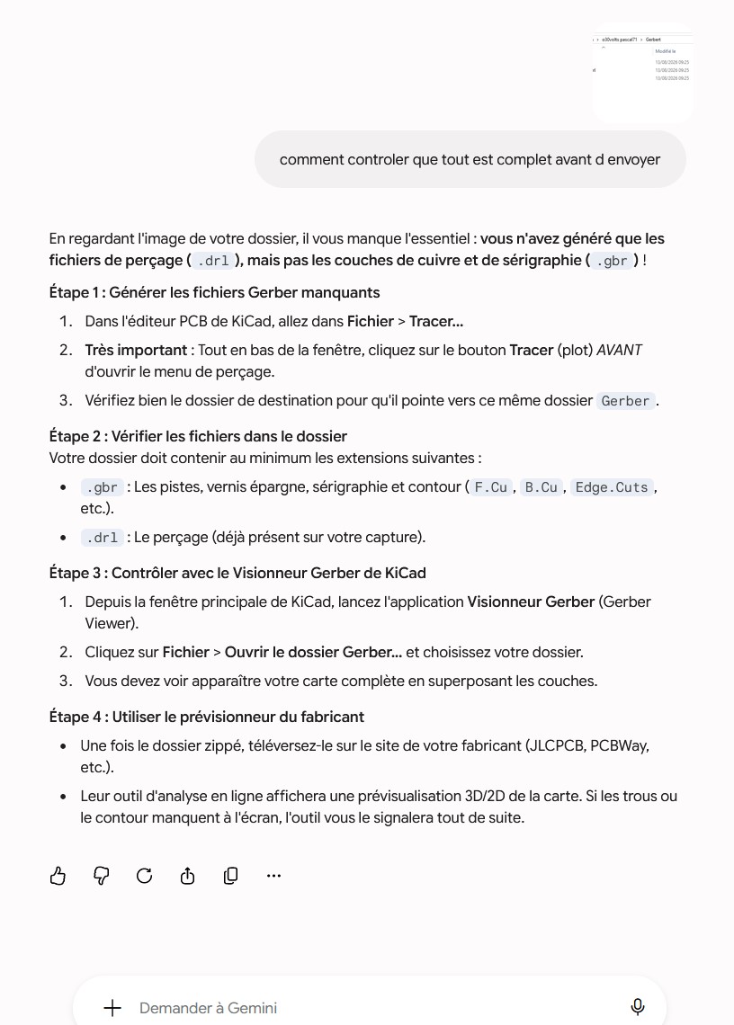

    pour avancer je me sers de geminiNom : Capture d’écran 2026-08-13 094128.jpg

    j ai fait le gerbert je croyais ca plus compliqué
    je vois met le zip et si vous trouver bon j envois a la gravure

  17. #77
    hé bien chapeau bas pour la prise en main si rapide de Kicad !
    fichier zip gerber avec sérigraphie modifiée (repères résistances visibles)
    Pascal

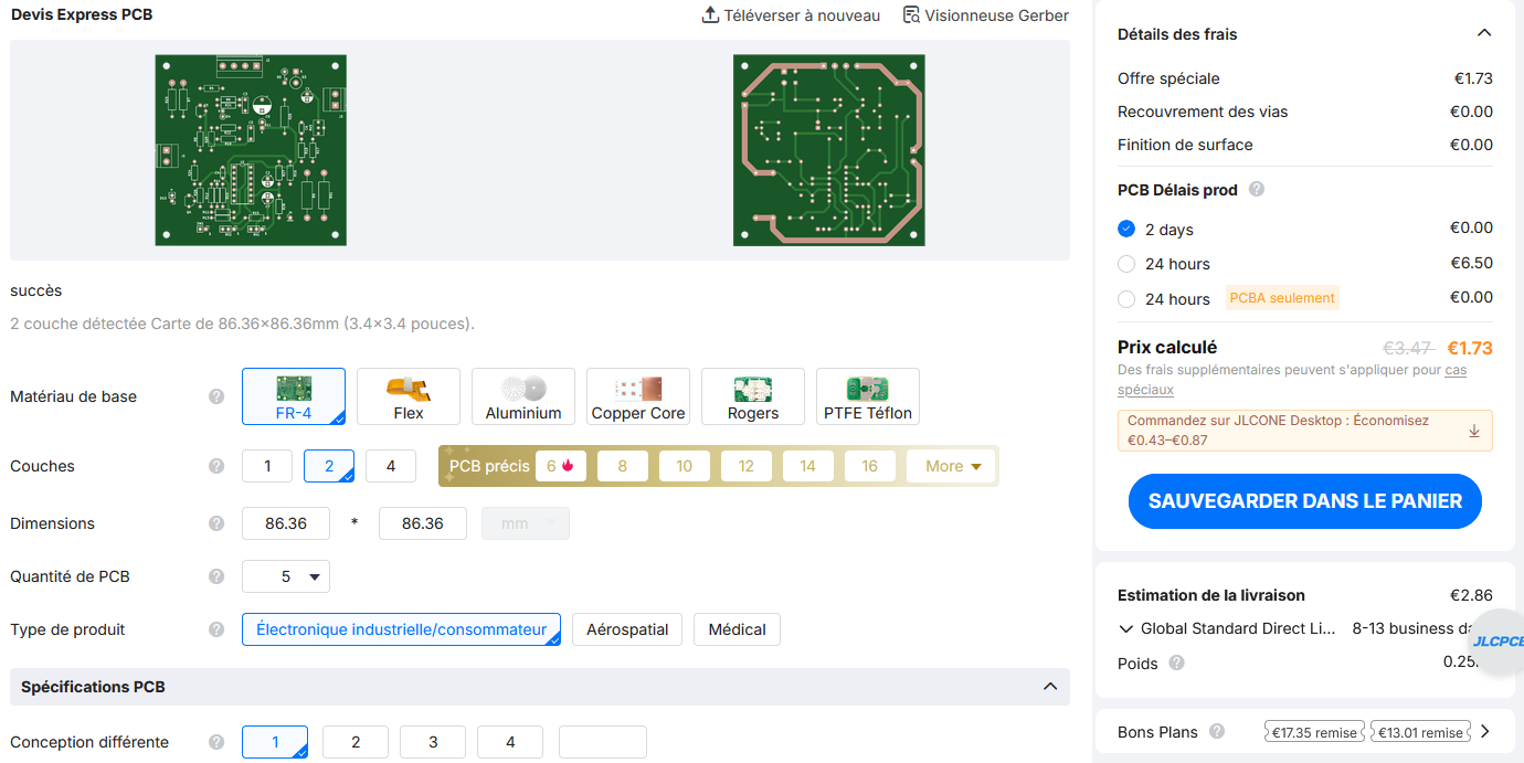

    aperçu commande chez Jlpcb https://cart.jlcpcb.com/fr/quote?spm=jlcpcb.Public.2006
    env. 5€ pour 5 circuits...
    cocher Global Standard Direct Line comme moyen de livraison,
    sauf imprévu, livraison sous 10 jours
