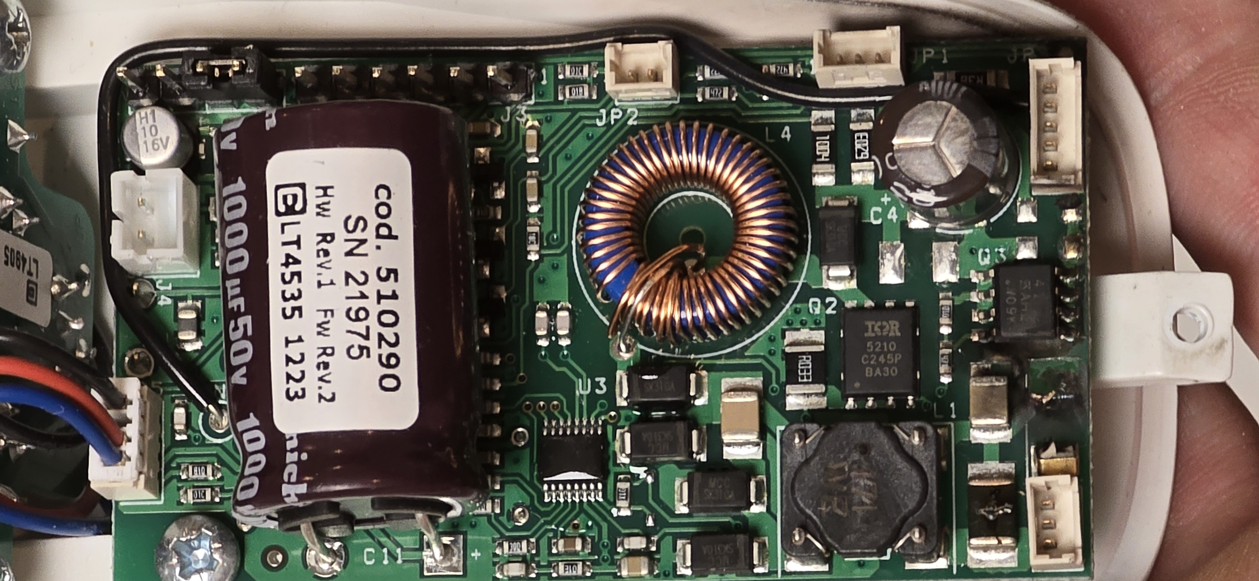

    Bonjour à tous !
    Après avoir branché un appareil sur 220v au lieu de 24v, pensez-vous que la carte électronique en photo ci dessous soit réparable ?

    230Vac au lieu de 24Vac, plusieurs composants ont dû souffrir,
    personnellement je n’essaierais même pas

    En théorie oui mais en pratique non car il y aura en plus des composants explosés ceux qui seront fragilisés et qui claqueront ensuite, le secteur fait à peu prés les mêmes dégâts que la foudre.

    en plus il y a surement un ou plusieurs composants programmés..
    par exemple, le bidule noyé sous de la résine on a pas la ref et il contient peut être un programme

    C'est une carte de scialitique

    réponses homogènes sont un mauvais signe pour le demandeur.
    Certitude, la tension présentée est au delà de ce que n"importe quel circuit, jonction peuvent supporter.
    Elles ont donc servi de fusibles, proposant un autre chemin à la tension.
    Au final, l'ensemble de la carte peut avoir été impacté.

    Avec un peu de chance, le composant carbonisé en bas de la photo a fait office de fusible, le reste ne semble avoir rien subit (en apparence du moins). A minima, remplacer les composants en bas à gauche autour du connecteur blanc (j'ai l'impression que c'est un régulateur de tension à sa droite)

    ben moi, je vois une diode pétée, un cms pulvérisé, un ci cramé et je me demande si la self (enfin, je suppose que c'est une self.. le gros truc noir à gauche avec quatre pattes) n'à pas eu un coup de chaud

    juste pour un test de curiosité il me semble que sur la photo en bas à gauche il y a un connecteur et juste à droite de ce connecteur il y a un composant détruit je pense que tout le noir que l'on voi sur les composants voisins viens de la destruction de ce composant mais que les composants noircis ne sont pas forcemmment détruits à mon avis le composant qui est détruit serait un varistor auquel cas tu ponte les deux pastilles où il était soudé et tu met sous tension il y a de grande chance pour que ça fonctionne MAIS SI C ' EST LE CAS JE TE DECONSEILLE DE L'UTILSER à des fins médicales tu pourras toujours t'en servir pour l'éclairage de ton coin bricolage
