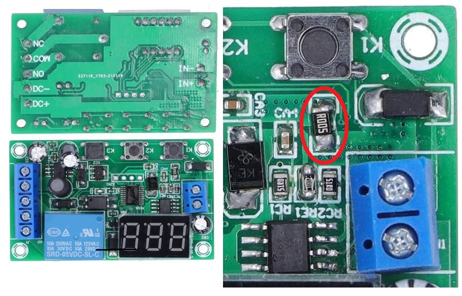

    Mon panneau solaire de 300W peut, en théorie, produire en sortie du régulateur MPPT un courant de 22A.
    La centrale de gestion électrique du fourgon (elle gère la recharge des batteries du fourgon et de la cellule depuis le secteur si présent, l'alternateur si en marche ou le panneau solaire) et affiche les données tension et courant de la batterie cellule.
    Cette centrale de marque Schaudt EBL 227 ne peux gérer un panneau solaire de plus de 200W (fusible interne de 20A)
    Je pense injecter quand même la production de mon panneau dans la centrale et de surveiller le courant et lorsque celui-ci arrive à 15-16A basculer la sortie du régulateur directement sur la batterie. (ces derniers jours le courant produit n’a jamais dépasser les 13A).
    Le module, pas cher, ne peu gérer que 10A, le shunt est une résistance CMS type 2512 de 0,005 mhms (R005 sur la photo) votre avis de mettre en parallèle une autre résistance identique et de régler le seuil du courant à 8A pour le basculement à 16A réel.

    si le "module pas cher" ne peut gérer que 10A le composant de puissance risque de claquer
    le "module pas cher" est dédié à la charge de la batterie ?
    Re : Modif module relais à seuil de courant
    il y a le module 30A....

    Merci de vos remarques, quelle bille je fait le relais est noté 10A.
    Merci pour le lien pour le 30A, ma façons de faire les recherches est à revoir..
    Par contre le principe du montage pour augmenter la mesure est il viable?

    Bjr
    Dans le principe oui
    Mais il faut lire et verifier avec la datasheet du ci qui gere si les valeurs sont dans la plage admissible et comment est calculee la gestion
    Y a pas que la R current sense qui peut intervenir
    L’autre aspect est la dissipation de la dite R modifiee qui est a reevaluer
    Cdlt
