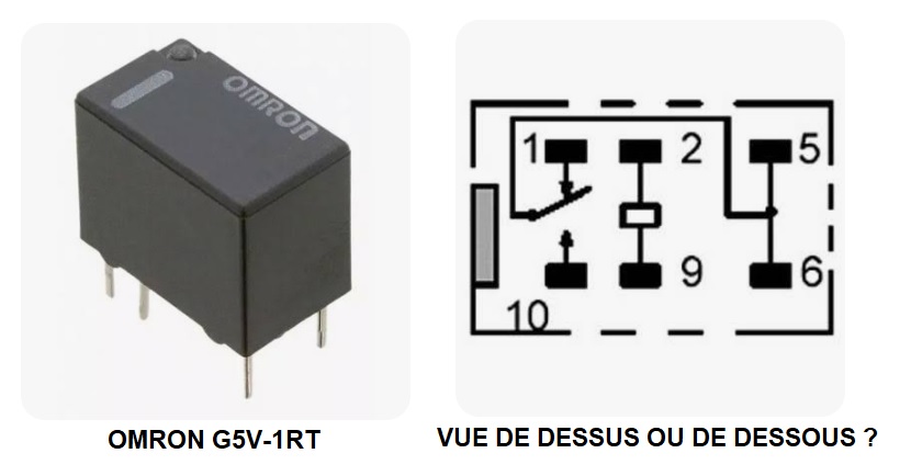

    Ma demande vous paraitra quelque peu étrange mais je reste perplexe au vu des datasheet de ce relais : OMRON G5V-1RT.
    Je travaille sur la conception d'un PCB, et je n'ai pas ce composant sous la main.
    Son boitier porte un marquage qui, en principe, correspond à la pin 1.
    Mais les datasheet d'implantation que j'ai consultés prêtent à confusion : vue de dessus ou de dessous ?
    Certes, on lit parfois l'info "bottom" (autrement dit vue de dessous), mais ça ne correspond pas au marquage du boitier... Sauf si c'est en fait une vue de dessus...ou que le marquage ne correspond pas à la pin 1, mais à la 10...

    Quelqu'un parmi vous aurait-il déjà utilisé ce composant pour me confirmer son implantation correcte ?
    Merci beaucoup.

    Bjr , Pour moi , c'est une vue coté broches ( donc vu de dessous)
    Le data sheet et les croquis joints sont bons.

    C'est presque symétrique à part les contacts. Un coup d'ohmmètre dira où se situe le contact repos, donc le 1.

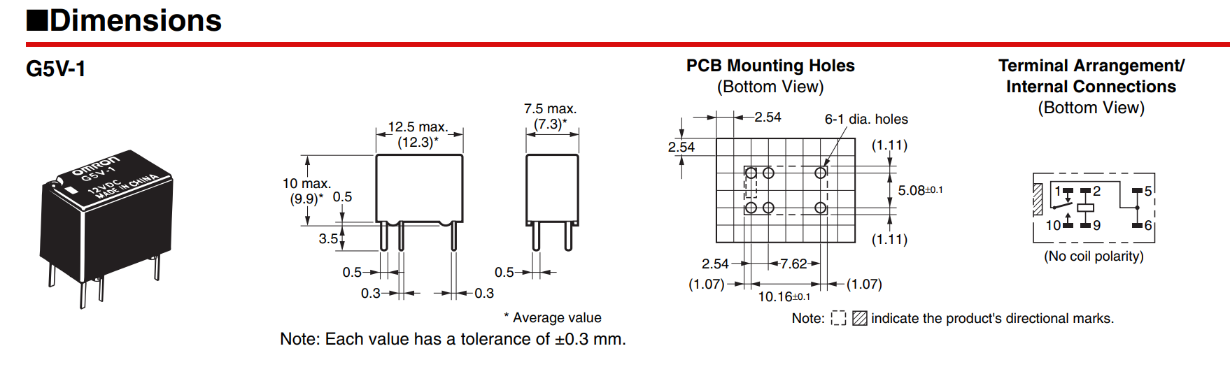

    la datasheet de ton lien indique clairement que c'est une vue de dessous (bottom view)

    ce relais est bien connu de kicad, l'empreinte PCB et les N° pins sont corrects.
