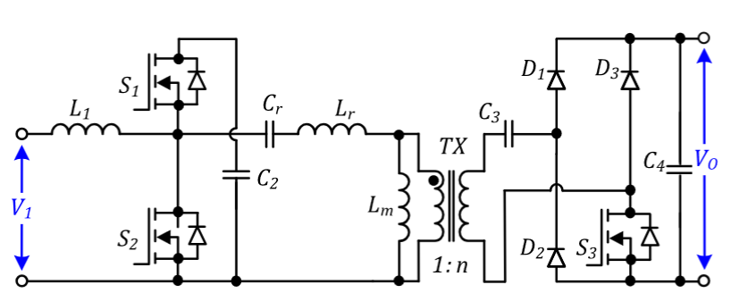

    je suis tombé l'autre jour sur ce circuit de convertisseur que je trouve joli.
    Si ça intéresse certains de s'attacher à en étudier le fonctionnement… je peux aider et donner des pistes si ça intéresse, sinon je donnerai une publication d'origine sous peu.
    On peut dans un premier temps oublier C3 et assimiler S3 à une diode.

    east un circuit pour tres haut voltage?
    Antoane
    Responsable technique
    Re : Convertisseur DC/DC isolé exotique
    Pas nécessairement.
    Dans l'application de départ, V1 était un panneau solaire alors que V0 était connecté au réseau 230 V via un onduleur .
    bobflux
    C'est un résonant, c'est la classe
    Antoane
    L'arangement C2 - S1/S2 est le côté fun.
    C2 n'est pas connecté à une source DC
    bobflux
    Il est current-fed ou voltage fed ?
    Antoane
    Voltage-fed sur V1.
    Dans l'application de départ V1 était un PV + capa de filtrage
    bobflux
    C'est plus optimisé de booster la tension d'entrée via S1 que de changer le rapport du transfo ?
    Antoane
    C'est une question de plage de tension d'entrée, plutôt que de gain.
    Le "LLC" travaille à la résonance, en DCX / SRC.
    Vincent PETIT
    Animateur Électronique
    Ce truc est intrigant.
    On dirait que C2 joue le même rôle que dans une pompe de charge ?
    Antoane
    Hallo Vincent,
    C2 a une très grande capacité.
    Il n'y a pas de circuit genre capacité commutée dans ce montage, ou du moins pas dans le sens ou on déhcargerait directement une capa dans une autre
