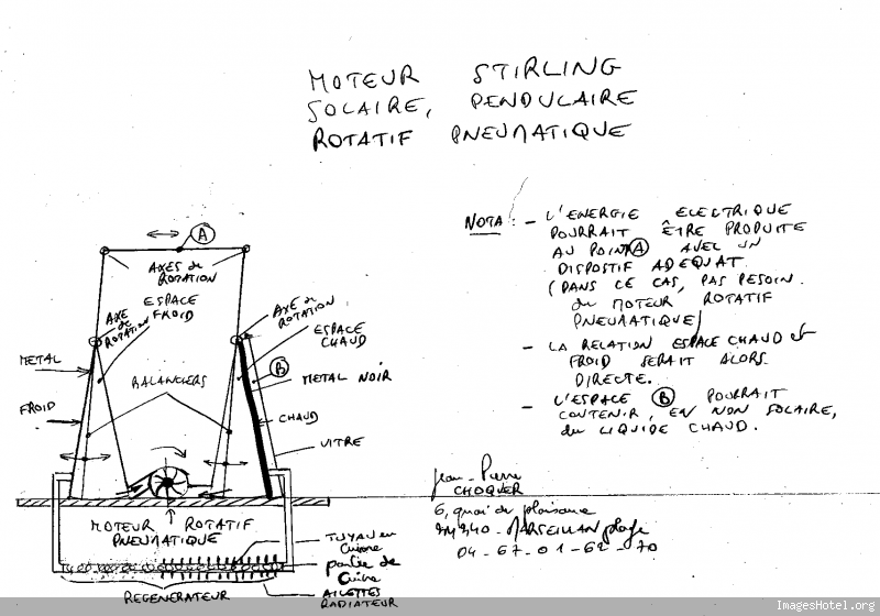

    Je travaille depuis quelques semaines le moteur stirling qui serait le plus adapté à une utilisation solaire, le plus simple à construire, avec mes petits moyens.
    En voici un original!
    C'est un moteur stirling pendulaire.
    Le moteur stirling pendulaire démarre seul, donc aucun problème de démarrage à l'aube... si le soleil veux être présent!
    Une version est un entrainement mécanique par pneumatique.
    L'autre serait électrique.
    Je le soumets à la critique!
    voici l'adresse du plan:
    http://www.imageshotel.org/images/pa...pendulaire.png

    invite0324077b
    Re : énergie contenue dans 1 m3 d'eau à 90 °
    ca ne peut pas marcher : ca ressemble a un type alpha ou les 2 piston sont remplacé par 2 espece de souflet
    mais dans un alpha le mouvement des 2 piston est dephasé : ici c'est en phase donc ca ne marchera pas
    la recuperation d'energie par une turbine a ir est une grosse perte par rapport a un simple vilbrequin
    et torouver une turbine qui pousse avec les 2 sens de l'air , il faut l'inventer
    comme dans beaucoup de dessin de moteur alpha le regenerateur et un petit truc sur un tuyau : je n'y crois pas : il faut laisser passer un gros debit avec une faible perte de charge
    pour une faible temperature le regenerateur doit etre tres court : ca bonne place est donc dans le piston deplaceur d'un type beta
    inviteb91a18a6
    Pour travailler ce projet, je ne suis pas parti de rien...
    Voir le fonctionnment de ce moteur stirling pendulaire à l'adresse suivante:
    http://www.youtube.com/watch?v=4sV_0...eature=related
    Il fonctionne!
    je l'ai adapté en séparant le piston en deux pistons (un chaud et un froid, voir brevet déposé par serge klutchenko).
    Là ou j'ai un doute, c'est concernant la communication chaud /froid entre les 2 pistons. Ce n'est peut-être pas utile, donc dans ce cas, inutile aussi le régénérateur, par contre, il faut garder absolument la relation arrière des pistons chaud et froid, dans le cas où la pression serait supérieure à celle de l'air ou qu'un autre gaz que l'air serait utilisé.
    la version que j'envisage est électrique, donc la turbine serait inutile aussi.

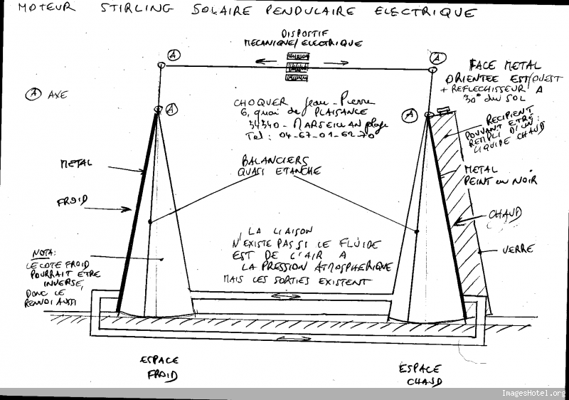

    Voici mon nouveau plan simplifié...
    adresse:
    http://www.imageshotel.org/images/pa...alectrique.png
    Autre intérêt pour le solaire, grand plan de chauffe, piston rectangulaire, pouvant évoluer dans les 2 dimentions à volonté.
    Seule la base a une dimention limitée par le type de gaz et la pression choisie.
    papimusique
    inviteb91a18a6
    Une erreur s'étant glissée dans mon adresse, voici l'adresse du nouveau plan:
    http://www.imageshotel.org/images/pa...ectrique_1.png

    Dans ton système, je ne vois pas de variation du volume. Pour récupérer de l'énergie, il faut faire varier le volume (avec un déphasage par rapport au "balancier").
    Pourquoi mettre deux balanciers ? Un seul balancier isolant ne serait-il pas suffisant ?
    Cà fait quelque temps que je pense à une solution, qui ne doit pas être trop loin de la tienne...
    Je vais essaye de la décrire :
    - Un "balancier" unique (et isolant) avec une source chaude et froide de chaque coté.
    - L'étanchéité est réalisée par une membrane au niveau de l'axe du balancier. La déformation de la membrane doit permette de suivre l'inclinaison du balancier.
    - Le haut du balancier est relié à un vilebrequin par un axe. C'est ce vilebrequin qui récupère l'énergie mécanique.
    - Pour suivre le vilebrequin, le balancier doit pourvoir s'incliner, mais aussi monter et descendre. Pour cela, soit l'axe du balancier est lui-même relié à une biellette. Soit la membrane fait directement celà. (A voir... Dans ce second cas, il n'y aurait même pas besoin d'axe au balancier !).
    - En montant et descendant, la membrane fait varier le volume. Cette variation est déphasée d'environ un quart de tour par rapport au balancement.
    On obtient un stirling extrêmement simple :
    - Très peu de pièces mobiles (vilebrequin, balancier, membrane)
    - Une excellente étanchéité (membrane)
    - Très peu de pertes mécaniques (frottement sur les axes du vilebrequin, l'hystérésis de la membrane)
    Par contre, pas possible d'obtenir des hautes température (à cause de la membrane) et il y aura sans doute une fréquence de résonance du balancier/membrane, ce qui veut dire que la vitesse de fonctionnement ne peut pas être variable.

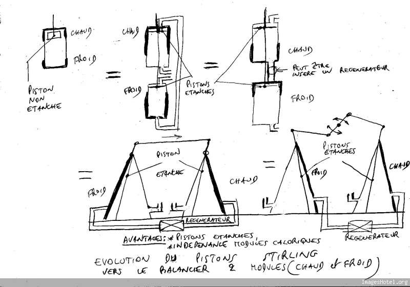

    inviteb91a18a6
    Pour les sceptiques, voici une page qui explique l'évolution de ce que je décris, concernant les cylindres stirling:
    http://www.imageshotel.org/images/pa...esstirling.jpg

    Citation Envoyé par papimusique Voir le message
    Là, c'est simple, il faut considérer un seul pistion, ayant un coté chaud et l'autre froid et diviser en deux le cylindre et le piston.
    Le gros avantage d'un stirling avec une seule chambre, c'est qu'il n'y a pas besoin d'étanchéité autour du déplaceur.
    En coupant en deux chambres, tu te trouves obliger de faire l'étanchéité autour des deux demi-déplaceurs. En plus de l'étanchéité du piston moteur.
    Regardes cette image :
    Source : http://cm1cm2.ceyreste.free.fr/stirling.html
    Je l'ai modifier (voir en piéce jonte). J'ai juste rallongé le piston et le cylindre fermé en intercalant de l'isolant. Cette "simple" transformation permet de limiter les flux thermiques quasiment sans pertes mécaniques supplémentaires. Seul l'augmentation du poids du déplaceur qui engendrera une augmentation des contraintes dans les axes peuvent augmenter les pertes par frottements (mais un isolant, ce n'est très lourd !)
    Un villebrequin, c'est simplement une manivelle !
    Quoi que tu faces, il faut que tu installes des renvois pour déphaser le piston moteur avec le déplacer.
    J'ai fait aussi un croquis d'un déplaceur/pendulaire auquel je pense depuis quelque temps..
    Dernière modification par Philou67 ; 02/12/2008 à 09h45.
