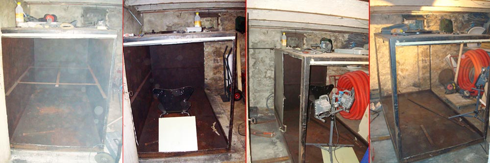

    bonjour,je souhaiterais découper ma citerne,il y restait +- 2cm. de mazout.J"ai commencé la découpe avec aucun appareil électrique.
    De plus,dans le trou que j"ai déja fait,j"y ai versé +- 60 litres d"eau.
    Puis-je continuer avec une disqueuse? d"avance merci pour vos réponses.le trou fait déja 40cm/40cm

    Il restait environ 2cm de fioul, donc même avec les 60L d'eau versés, il y a toujours un peu de fioul qui flotte à la surface de l'eau (parce que le fioul et l'eau ne se mélangent pas) et les vapeurs d'essence qui vont avec. Voulez vous vraiment prendre le risque que ça vous explose à la figure ? Même à la scie, l'opération peut être dangereuse dans ces conditions...

    outil electrique ou a main ce n'est pas le probleme ... si c'est explosif une etincelle produite par un outil a main fera exploser aussi fort qu'un outil electrique
    heureusement le fioul ne fait pas de vapeur explosive a temperature normale ... pour faire assez de vapeur il faut chauffer assez fort ... ca pourait etre dangereux de couper au chalumeau sans avoir mis d'eau
    mettre de l'eau ne vous parait pas une bonne solution parce que le fioul flote au dessus de l'eau : c'est pourtant une bonne solution parce que l'eau froide fait de l'inertie thermique et evite de chauffer un mince film de fioul sur la tole qu'on coupe : arroser copieusement avec de l'eau est un bon moyen d'eviter les probleme

    sinon continuer à remplir d'eau afin d'évacuer le fuel
