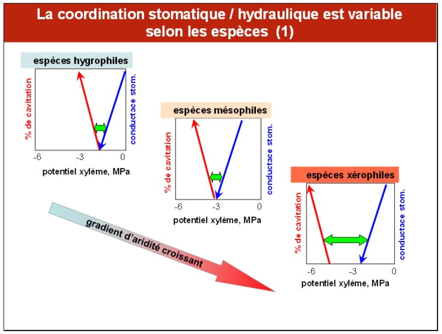

    Bounoume n'apprendra sans doute rien, puisqu'il a parlé de cavitation ( terme qui ne vient pas de nulle part ou ou de zéro connaissances ) , mais je détaille quand même.
    Les sources dessins viennent de https://www.plantes-et-eau.fr/ mais quand une source est ultra qualitative, progressive et bien illustrée, faut pas se priver d'en faire la promo ( même si elle ne vend rien et moi non plus ).
    L'adaptation des plantes est TRES diverses selon son origine, c'est juste "génétique".
    Voir les 3 trés grandes familles ci dessous.
    Nom : hygro méso xéro.jpg
Affichages : 209
Taille : 111,1 Ko
    Un plant hygrophile ( Bouleau saule peuplier bambou) sera le premier en danger mortel à plus d'un titre.
    Il fonctionne plein régime, il pompe l'eau du sol, et quand il commence à "sentir" le manque et qu'il réduit le volume pompé, il est déja proche de l'apoplexie.
    Un plant mésophile aura le même comportement, mais plus tard, donc avec un sol plus asséché ( ce qui laisse possiblement plus de temps sans mirtalité avant une nouvelle pluie salvatrice )
    Un xérophile, le must du must en résistance de sol asséché. Le plant se met en "repos" donc en grosse sieste, il ne pompe quasi plus d'eau dans le sol et il survit juste ( alors que la cigale hygrophile faisait la fiesta jusqu'à la dernière goutte ).
    Donc les familles entre autres des cèdes, prunus, if, junipérus, chêne liège ( les autres sont plus plus fragiles ), et donc buis, et junipérus. Donc ils se mettent en sommeil, ils n'assèchent plus d'eau dans le sol. Donc le sol se dessechera alors par une action naturelle trés trés lente ( selon la profondeur ). Et ensuite, bien plus tard, alors l'arbre commencera à entrer dans un stade critique........alors que l'hygrophyle, il aura pompé la réserve à la limite de sa propre mort, et qq jours de plus et c'est fini ( bon, je la fais simple ).
    L'assèchement du sol n'est pas le seul paramètre, ce qui compte c'est le degré d'assèchement X la durée.
    Un sol peut engendrer une cavitation ( dans un même arbre ) de 1 % ou 10 % au bout de 2 semaines( c'est pas encore mortel ) ...mais...........au bout de 2 mois ce même taux d'eau dans le sol ( et les racines dedans ) ce sera 50 % de cavitation, et donc un phénomène irréversible et donc mortel.
    ( j'ai plus les sources sous la main, désolé )
    L'arbre le plus en danger en France, et trés présent jusque peu de temps, c'est de loin le fagus, le hêtre. Il faut avouer que c'est un pied tendre, aussi, donc son recul est inéluctable.
    Il a été affecté par des plants pépinières souvent contaminés par un champignons mortel, ça n'a pas aidé le renouvellement depuis la replantation. Il est souvent classé mésophile, mais j'ai de gros doute sur ca ca capacité dans le temps ( voir plus haut ). Et il est chatouilleux à plus d'un titre, en demandant un sol aéré ( donc la compaction naturelle d'un sol "vierge" non travaillé risque de le condamner ), et plusieurs parasites. Bref, il est fragile à pleins de titres.
    Dans tous les cas, pour les arbres et le sujet posé, le pb majeur chez nous relève bien plus de l'intermittence du régime hydrique que de la température ( sans nier cette dernière non plus ).
