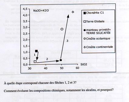

    Re salut, voilà la suite de mon DM:
    http://forums.futura-sciences.com/at...1&d=1306753074
    Il faut dire ce que représentent les flèches dans la création de la terre.
    Je pense:
    1collision de chondrites avec la protoplanète
    2formation de la terre globale
    3la force gravitationnelle et centrifuge fait se différencier les différentes couches de la terre.
    Ai-je bon?
    Merci de me répondre.
    Tawahi-Kiwi
    Re : Reconnaitre une roche par composition chimique.
    Pour cette question, il faut reflechir au produit initial et au produit final de la Terre.
    Le produit initial, ce sont en effet les meteorites, en particulier les chondrites. Si la Terre etait homogene, elle aurait presque un composition de chondrite (c'est d'ailleurs pour cela que Terre globale et chondrite C1 ne sont pas exactement au meme endroit).
    C1 est donc la composition theorique de la Terre. SiO2 est similaire, les elements alcalins (Na & K) sont plus bas, du a la volatilite de ces elements (ils ont tendances a s'echapper lors d'impacts par exemple). Ta reponse pour 1 est donc correcte.
    Pour 2 et 3, il faut reflechir a la Terre actuelle et aux definitions. La "terre globale", c'est la terre non differentiee, donc homogene; la Terre silicatee = manteau primitif, c'est le manteau appauvri (actuel) + la croute, non differenciee, mais sans le noyau qui ne fait pas partie de la terre silicatee.
    2 est caracterise par une augmentation importante en silice entre la terre globale et la terre silicatee. Pour enrichir la roche en silice, il faut pour bien faire, soit amener de l'espace un truc tres riche en SiO2, soit appauvrir la roche en d'autres elements, sauf SiO2. Sur Terre, il n'y a qu'une partie de notre planete qui n'a quasi pas de silice. La fleche 2 correspond a la formation de ces deux enveloppes majeures de la Terre...d'un cote le manteau primitif, de l'autre....je te laisse deviner.
    3 est caracterise par une legere augmentation en silice et tres forte en alcalins. Comme tu l'as suggere, c'est la differenciation magmatique qui est a l'oeuvre. La roche initiale est le manteau primitif. Il suffit de voir ce qu'est la definition du manteau primitif pour comprendre quels sont les facteurs en jeu. La definition ci-dessus est suffisante. Attention que la differentiation magmatique est principalement due a la gravite et un peu a l'hydrodynamique et les proprietes physiques des liquides. Les forces centrifuges n'ont que peu a voir.
