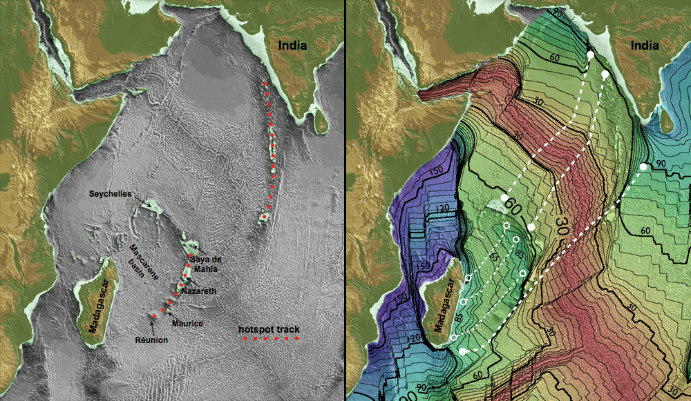

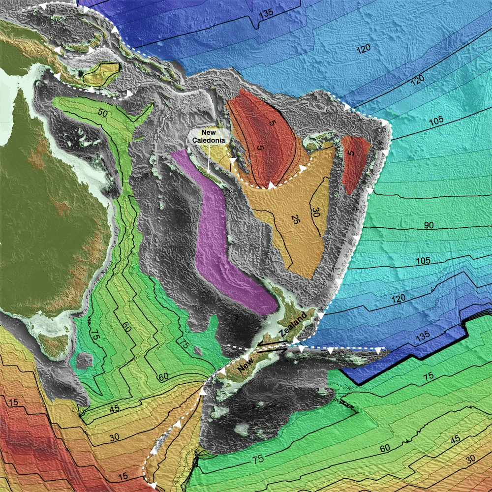

    Puis-je tenter une question néophyte :
    Vos cartes de datation des roches de surface sont bien belles et précises, mais comment ont-elles été réalisées ?
    http://forums.futura-sciences.com/at...zealandiaoegif
    http://forums.futura-sciences.com/at...adagascaroegif
    Dernière modification par Tawahi-Kiwi ; 31/05/2011 à 09h21.
    Pfhoryan
    Re : Atlantide ET géologie.
    Citation Envoyé par jbl007 Voir le message
    Techniquement, avec la suite de logiciel GMT (http://www.soest.hawaii.edu/gmt/), les données de datation disponibles sur le site d'earthbyte (http://www.earthbyte.org/) et les données ETOPO1 (http://www.ngdc.noaa.gov/mgg/global/global.html).
    Je fais une première carte topo, puis je fais une carte de datation, et je superpose les deux avec photoshop.
