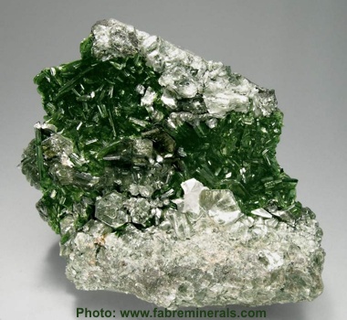

    Bonjour et bienvenue sur les forums Futura-Sciences,
    J'ai bien quelques idees mais cela necessiterait quelques photos plus rapprochees des cristaux bien cristallises
    Les cristaux sont-ils d'aspects tabulaires (eventuellement, un empillement de feuillets) ou sont ils plutot en prismes trapus.
    Les parties de cristaux fragmentes peuvent aussi aider a l'identification si des clivages (la facon dont la cassure se fait) sont visibles.
    La densite est assez faible, elle est sans doute plus elevee pour des grains individuels.
    A priori, mes options pour le moment seraient :
    - Chloritite (roche formee essentiellement de tablettes de chlorite (en particulier, clinochlore), la densite correspondrait approximativement, et la photo est proche)
    http://upload.wikimedia.org/wikipedi...ore-usa12c.jpg
    http://www.realgems.org/edelsteine_l...hlore%2001.jpg
    http://www.johnbetts-fineminerals.co...m/50540det.jpg
    - Actinolite (roche formee essentiellement de baguette d'amphibole (en particulier, l'actinote)
    http://www.irocks.com/db_pics/mdpics/MD-247712a.jpg
    http://www.minfind.com/mfthumbs/800_...e46a77599b.jpg
    http://upload.wikimedia.org/wikipedi...ite-229843.jpg
    -Epidosite (roche formee essentiellement de baguette d'epidote (en particulier, zoisite)
    http://www.irocks.com/db_pics/new201...N-JB001-17.jpg
    http://www.innerbridges.net/wp-conte...epidote-1-.jpg
    http://www.cfm-minerals.it/images/Mi...dote789bis.jpg
    et ces trois mineraux, chlorite, actinote et epidote peuvent frequemment etre trouves ensembles donc c'est possible d'avoir les deux (ex. tablettes de chlorite et baguettes d'epidote) etc.
