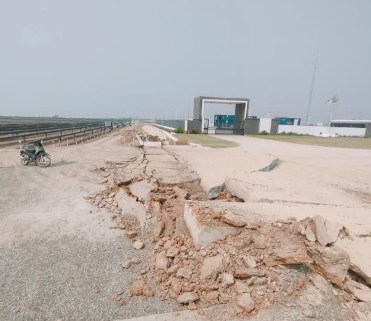

    Tawahi-Kiwi
    Re : Seisme de Mandalay, Myanmar 2025
    L'auteur (GP Energy Myanmar) de la video a egalement poste une image vu de l'exterieur.
    Nom : 498688474_1204478258388546_3086914520675725157_n.jpg
Affichages : 86
Taille : 106,5 Ko
    Source: Earthsky.org
