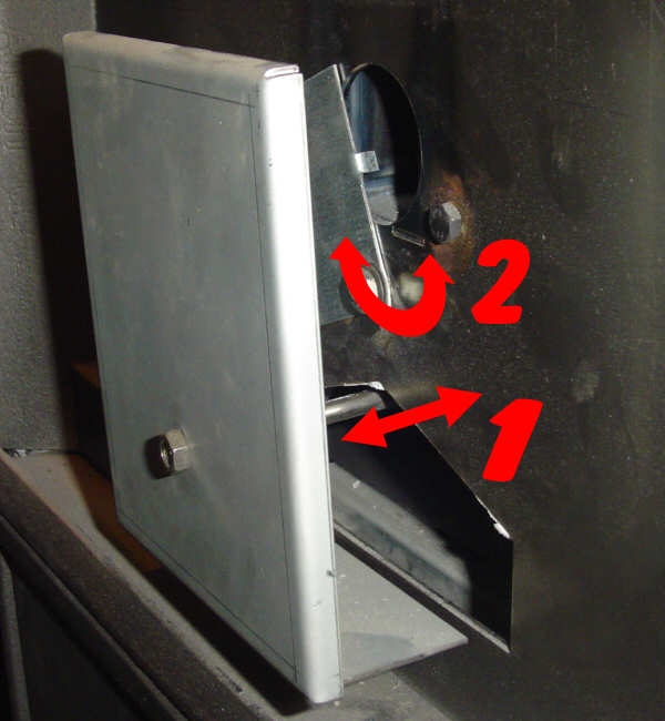

    Allez, je fais l'effort de reporter le post
    Citation Envoyé par Le Jeck Voir le message
    Effectivement c'est pas facile à savoir sans ouvrir la bête. L'Eclips est bel est bien équipé d'un système bimetal dans le dos à la sauce Dan Skan (voir attachement)
    1 : Reglage d'arrivé d'air primaire (la tirette qui se trouve à l'avant du poêle
    2: Clapet règlé par bimetal.
    Quand la Tirette est completement tirée tout est fermé
    [IMG]C:\Documents and Settings\hp\Bureau\bimetal-eclips.jpeg[/IMG]
    invite1f18933c
    Re : Poêles Altech
    Avec ce lien, c'est peu être mieux :
    http://forums.futura-sciences.com/at...8&d=1167991166

    Posté par Le Jeck Effectivement c'est pas facile à savoir sans ouvrir la bête. L'Eclips est bel est bien équipé d'un système bimetal dans le dos à la sauce Dan Skan (voir attachement)1 : Reglage d'arrivé d'air primaire (la tirette qui se trouve à l'avant du poêle2: Clapet règlé par bimetal.Quand la Tirette est completement tirée tout est fermé
    Le bimétal règle l'arrivée d'air, ça, ils le disent, et ça permet de réguler le fonctionnement du poêle sur un régime (à peu près) stable.
    Mais est-ce que sur l'Eclips, le bimétal se "règle", ce qui permet de choisir sur quel niveau de température, donc de puissance, ce régime stable vas se caler? (sur le Vision, c'est le cas)

    Rheu, là, je comprends pas bien... L'asservissement de l'air et le système de bilame, c'est la même chose ou pas. Tu veux comparer Eclips et Vision, ou tu parlais juste du vision ?
    Moi qui croyait être clair, j'ai tout faux; alors je recommence au début: dans tout poêle, il y a une entrée d'air. Dans la plupart des cas, on règle manuellement cette entrée d'air: tirette plus ou moins tirée, vis plus ou moins vissée, pour ouvrir ou fermer l'air. Dans le vision, la trappe d'arrivée d'air est réglée par un bilame derrière le poêle: si ce bilame est froid, la trappe d'air est plus ouverte, si le bilame chauffe, la trappe va se fermer toute seule. Il y a donc un réglage du débit d'air qui se fait automatiquement. Intéressant pour ne pas faire vieillir son poêle prématurément parce qu'il s'emballe pendant qu'on est allé dormir, travailler ou chercher sa baguette de pain, intéressant aussi parce que cela réduit les risques d'incendie, intéressant enfin pour avoir un régime de fonctionnement (à peu près) constant tant qu'il y a du bois dans le foyer. De plus, sur ce vision, on peut ajuster ce système bilame, donc "régler" le poêle sur une puissance de fonctionnement plus ou moins forte. Cela m'a paru bien fait. Tu me diras si ç'est aussi bien que cela en a l'air.
    Citation:
    Rheu, je n'irais pas jusqu'à bidouiller seule mon futur Altech, mais il est vrai que je songeais à demander au Jeck si il était utile d'avoir cette arrivée d'air extérieur, si il avait "bidouillé" un cruc pour son Vision en ce sens...
    Le Jeck n'a pas à bidouiller un "cruc". L'Eclips (réponse de Dutry) est fait pour cela: il y a à l'arrière une entrée de diamètre 90mm: "Un trou de diamètre 90 mm doit être fait dans l'habillage extérieur pour placer le boîtier qui va relier l'arrivée d'air au conduit extérieur."
    Pour votre Vision, à l'arrière et en bas, sur le côté gauche quand on est devant le poêle, il y a l'entrée d'air. Mais il y a aussi le fameux clapet de régulation, et sa chaîne reliée au bimétal. S'il y a bidouillage à faire, le "cruc" n'est pas dans le poêle, mais à l'extérieur, pour que l'arrivée, en général un tuyau ou gaine de diamètre 100mm arrive au bon endroit et que son air rentre dans le poêle et non dans la pièce, et que le poêle pompe l'air dans cette gaine et non dans la pièce. Le plus difficile, l'eusses-tu cruc?, c'est de faire arriver l'air de dehors au niveau du poêle sans faire de travaux importants ou sans massacrer tes belles vieilles pierres par une gaine hideuse. L'idéal est d'avoir une cave en dessous…
