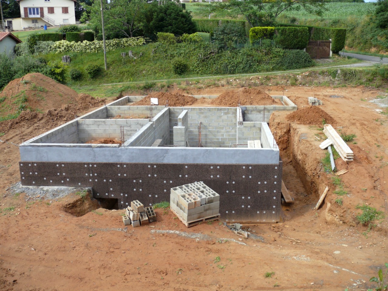

    j ai trouvé isolation liege exterieur 12 cm enduit a la chaux et badigeon a fresco a 140 euro par m2 ht
    invite19c4ba58
    Re : Devis Isolation par l'extérieur : 15000€, c'est beaucoup ?
    J'attends un devis en ite multipor de 16, mais l'artisan parlait de 1200 € ht en pe de 14. Donc ça me semble raisonnable.
    Je voulais en liège aussi, mais difficile de trouver quelqu'un qui veuille faire avec la décennale pour l'enduit. Tu l'auras, toi ?

    bonjour isolation exterieur en liege 12cm avec enduit a la chaux,
    140 euro ht tout compris,c est une entreprise du gers bien connu a plus
    l entreprise que je connais fait environ 1000m2 de liege a l année
    j ai la decennale car le liege est acermi et il est certifié par alienor c est le seul et aussi la decennale pour les enduit. ####
    nous somme du gers et en se moment nous somme en train de faire du terre chanvre dans le chateau d eau de lagraulet du gers

    140ht pour 12 de liège avec enduit c'est un peu dur comme tarif surtout au prix du liège qui n'est pas loin (Castets 40)
    Et tu as un tarif seulement l'enduit +/- 210m²

    bonjour,en se qui concerne les enduits il faut comptés 60 euro ht par m2 les 3 passes un gogtie, un corp d enduit et une finition.
    et pour votre information il n y a pas de liege recolté dans les landes il vient de l algerie ou du portugal ou du maroc, a savoir le prix a l achat est de 36 euro les 12 cm + la colle +la visserie faite le calcul

    Ben c'est 120 € pour du pse j'ai l'impression. Donc ça ne me semble pas déraisonnable pour du liège. En comparaison, je parle.
    Et je confirme que sur mes 4 devis de fourniture liège, aucun ne vient des Landes. 3 du Portugal et 1 du Var. Seuls ceux du Portugal semblent avoir l'acermi.
    Mais il parait que c'est difficile d'enduire sur du liège... et d'avoir la décennale. Un artisan n'a pas voulu l'étudier : micro fissures possibles d'après lui. Je n'en sais pas plus. Vrai, faux ?
    Vos avis m'intéressent.

    Je connais tres bien la route du liege ayant fait chez moi un petit bout d'isolation avec ...
    Si il y a du liège de récolter dans les Landes mais pas assez pour faire un chantier..
    Je dis juste que le grossiste se trouve a Castets 40 et que c'est effectivement le seul a avoir le certif acermi ..et que son liège vient du Portugal (a peu de chose pres,j'aurais pu faire venir un semi direct de la bas a moins de 30ttc/m²)
    Pour le calcul, je dis juste que cela reste cher et que c'est largement a la portée d'un néo bricoleur,il faut juste un peu de méthode

    reponse cidessus pour la filiere liège en France..
    Et tu lui as demandé a ton enduiseur si sur son enduit tradi, il n'y avait pas de micro fissures? C'est surtout la méconnaissance du produit et la non "remise en question sur les nouveaux produits qui lui fait peur!"
