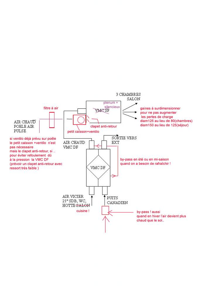

    Voila apres avoir lu pas mal de sujet et pour me mettre les idées au clair je me suis fait un petit schema en attendant votre validation.
    Ce que je souhaite:
    Chauffé avec mon poele a bois a air pulsé le salon et repartir la chaleur dans tout la maison
    si le schema est bon je ferai un systeme de regulation dans les chambre avec ouverture et fermeture des trappes ou activation ou non de ventilo
    alors ai je bien tout compris?

    -tu voulais dire HOTTE CUISINE ? (et non hotte salon)
    -je te retourne ton croquis mais je ne sais pas faire comme toi , le mettre directement sur ce fil , il faudra attende la validation
    -tu as oublié deux by-pass, un clapet anti-retour , et puis si ton poêle a son propre ventilo , adapté à la T° de l'air venant du pôele , inutile de mettre une autre vmc SF .
    -enfin , ton réseau de gaines de distribution doit être légèrement surdimensionné car les kits d'origine sont dimensionnés pour de faibles flux...(120 à 250m3/h) or tu vas passer à au moins 300/450 m3H soit en mode pôele allumé soit en mode rafraîchissement nocturne

    "tu as oublié deux by-pass, un clapet anti-retour , et puis si ton poêle a son propre ventilo , adapté à la T° de l'air venant du pôele , inutile de mettre une autre vmc SF"
    mes théorie sur ta réponse:
    deux by-pass: 1 puit canadien et un sur poele non?
    un clapet anti-retour: pour l'air vicier je supose non?
    pas besoin d'une autre vmc: pour repartir l'air avec la sortie du poele que je ne peux pas mettre dans la DF pour ne pas rechauffé l'air vicier.
    et prevoir les tuyau en 350-400m3/H
    j'ai compris ou pas? merci d'avance
    si oui je refait un schema

    les systèmes de ventilation sont prévus pour un air max 40°, cette température doit largement être dépassée à la sortie du poêle donc pas possible d'utiliser une SF de base, il faut un kit récupérateur pour cheminée avec gaines alus.

    donc plus de vmc SF mais un systeme de diffusion d'air chaud soit ca:
    donc mon schema modifié avec 1 by pass et 1 clapet anti retour:

    Lemat a parfaitement raison de soulever ce point ! ventilo résistant à plus de 40° voire 60°C en cas d'emballement du poêle
    et plenum + silencieux en matériaux MO , gaines alu (+isolant acoustique si nécesaire) pour la re-distribution
    herakles
    Animateur Habitat
    Re : Vmc Df+poele Air Pulse+puit Canadien
    +il faut un clapet anti-retour côté arrivée d'air chaud poêle
    - en effet , si le poêle est éteint ; le ventilo ne marche pas , et le flux d'air de la vms s'échappe par la gaine côté pôele
    +le by-pass côté PC n'est pas bien configuré ,
    -on doit pouvoir pomper l'air frais via la VMCDF et le plenum en été
    -inutile de dériver le Pc vers la sortie d'air vicié ?
    -en effet la VMC Df doit aspirer l'air neuf vial le PC OU l'extérieur
    c'est le by-pass sur l'échangeur qu'il faut prévoir : en été , inutile de réchauffer l'air du PC par l'air vicié ..

    Merci merci bien,
    Je crois que ce coup si c'est bon...
    je me renseigne sur le plénum mais une petite validation me ferai plaisir

    Tout est ok à un chouïa près :
    le by-pass "air neuf avec bypass pour clim" est à placer entre le ventilo de la VMC Df et l'échangeur sinon , en configuration été , quel ventilateur pulserait l'air neuf vers le plenum de distribution ???
    exemple de bypass réalisé -un tube extérieur au caisson avec deux piquages- sur une vmc standard de France-Air , mais certaines marques l'ont prévu sur leurs modèles haut de gamme
    tu peux si nécessaire ramener à 100mm le diam des gaines vers chambres et à 125 mm vers le salon si tu utilises des gaines alu .

    en tous cas , attention aux hautes températures possibles en cas d'une belle flambée involontaire : tout doit être en matériaux ne transmettant pas le feu , à partir de l'extraction au dessus du poêle : plenum , laine de roche pour le silencieux , gaines alu
    par contre la VMCDf est à positionner assez loin pour les mêmes raisons: pas de surchauffe .
