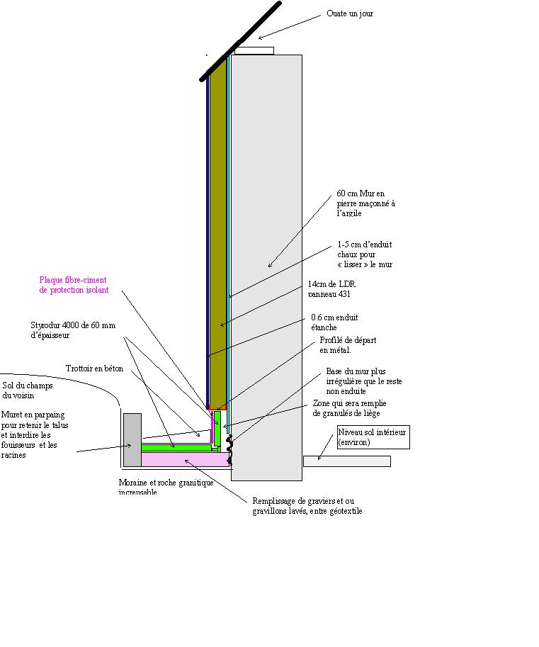

    Oui, j'y avais pensé à l'isolation en lisant le sujet "Isolation périphérique des fondations".
    Cependant, je suis un peu dépassé par la technique.
    Ca n'est peut-être pas nécessaire si on vise le passivhaus, non?
    Etant donné les faibles échanges avec le sol.

    Arf, je ne retrouve plus les simulations qui ont été mises sur ce forum sur la conduction de la chaleur dans le sol.
    Une vrai mine d'or ce forum, mais toujours aussi difficile de trouver le filon!
    Edit :
    Trouvé :
