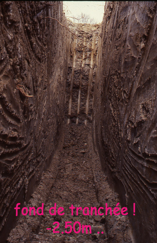

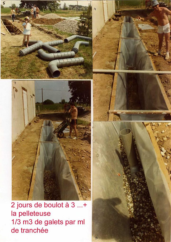

    Principe:
    tranchée de 2 à 2.50m prof et de 0.50 ou 0.60m de large suivant pelleteuse
    1-sur les cotés et sur le sol on met un Bidim jusqu'à 1m de haut par rapport au fond de la tranchée
    2-1 géomembrane (polyane noir 1000 microns (1mm)est fixée par planchettes de bois provisoires sur les parois verticales jusqu'à 1m de haut /fond tranchée
    3-on remplit de galets de rivière bien lavés 60/100 sur 0.60m ~0.70m de hauteur
    4 -à chaque extrémité de la tranchée est placé un tube collecteur en PVC ou PPE de 160 à 200 mm de diam selon débit à obtenir , avec fentes latérales faites à la tronconneuse à pierre , largeur des fentes 6 à 8 mm , nombre de ces fentes calculé pour avoir 1.5 fois la même section que celle du tube (ex 300 cm2 pour un tube 160mm=200cm2)
    5-on rabat sur les galets le polyane puis le bidim tout en veillant à ne pas endommager les tubes PVC ou PPE , et en enfilant des "collerettes" autour du tube jusqu'au contact du bidim/polyane comme complément d'étanchéité à l'air /poussière
    6-on remblaie avec précaution par dessus avec de la sabline sur 10 cms puis on termine avec la terre remblayée soigneusement compactée

    volume galets : 0.36 m3 par ml de tranchée , soit 1.8 m3 pour une trnchée de 5 ml

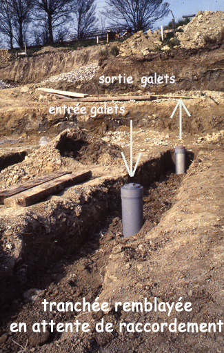

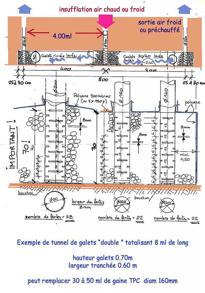

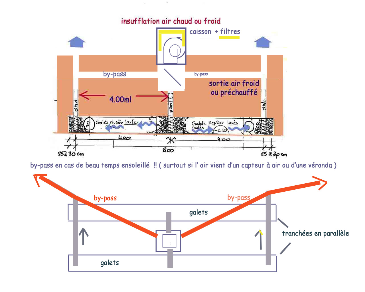

    et détail tunnel galets + collecteurs ci joint -- suis gentil ..
    c'est en fait un tunnel constitué de deux unités de 4ml jointes bout à bout avec insufflation commune de l'air .d'ou la longeur de l'ensemble 8 ml soit 4ml par unité , pour éviter les pertes de charge au-delà de 5 à 6 ml ...
    et toujours un filtre à l'entrée du système !!! et de préférence le ventilateur doit travailler en insufflation , pas en aspiration !
    - du fait de la lègere surpression on évite de trop assécher la terre et on n'aspire pas les gaz tels que le radon
    -la chaleur dissipée par le moteur du ventilateur sera absorbée (de même que le bruit ) par les galets - appréciable en été pour la clim ...
    ce n'est pas béber38 qui me contredira
    le polyane est mis par dessus les galets sauf au fond pour évacuer les condensats et une feuille de bidim enveloppe le tout (anticontaminants et anti racines )

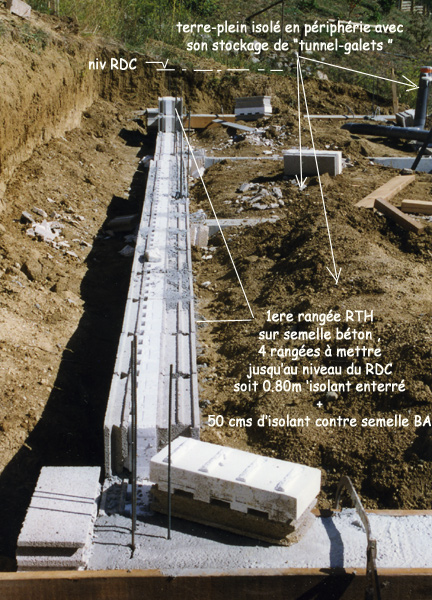

    Avec ce principe on n'isole pas sous la dalle? seulement en peripherie?

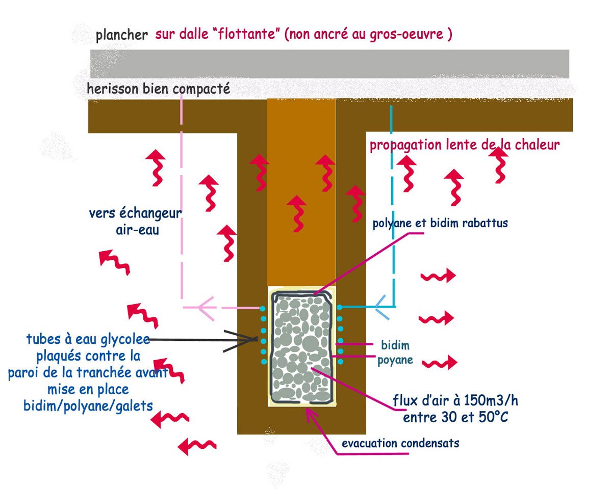

    Exact , la dalle répartit doucement la chaleur accumulée par conduction à travers la terre ; la chaleur se propage à raison de 1m environ par mois
    c'est pour cela qu'on utilise le principe de la dalle flottante :
    on coule la dalle béton sur le terre-plein bien compacté après avoir refermé les tranchées en évitant de s'ancrer aux éléments du gros-oeuvre : murs extérieurs et refends porteurs - un joint de désolidarisation entre dalle et mur obtenu gràce à une bande résiliente verticale de 5 mm disposée avant coulage .
    ceci pour être sûr qu'aucune lame d'air ne se crée lors d'éventuels tassements du terre-plein entre la dalle et ce dernier et fasse obstacle au cheminement par conduction

    la fonction de ces galets est double:
    -stockage immédiat pour restitution immédiate dans les24h
    -échangeur de calories entre air et terre , puisque la nuit , les galets chauds (35°C par ex après insufflation pendant 6h d'air à 50°C ) vont céder leur chaleur au terre-plein et le matin les t° se seront réequilibrées dans l'ensemble de la masse terre-galets par ex vers 24°~26°C début octobre ou en mars
    Fin octobre après 3 mois de stockage estival , l'ensemble de la masse énorme de terre-plein ( 400m3 pour une superficie de 100m2 au RDC, bien isolé en périphérie ) sera stabilisé à une t° entre 24°C et 28°C selon l'ensoleillement estival ( entre été chaud et été pourri )

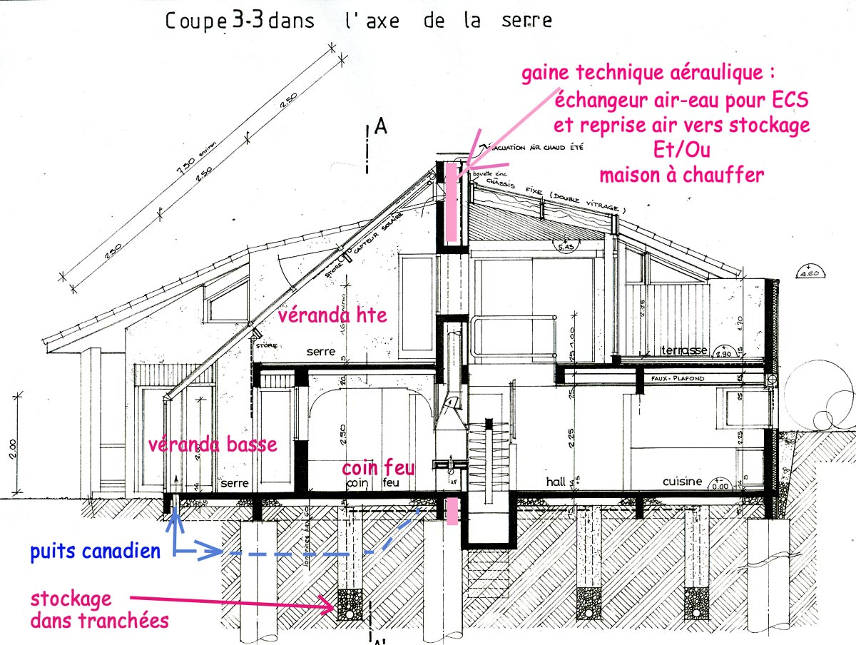

    a stek,

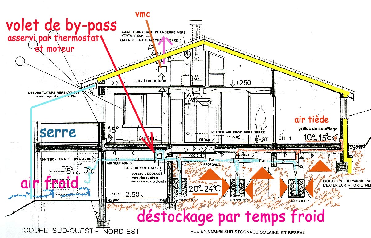

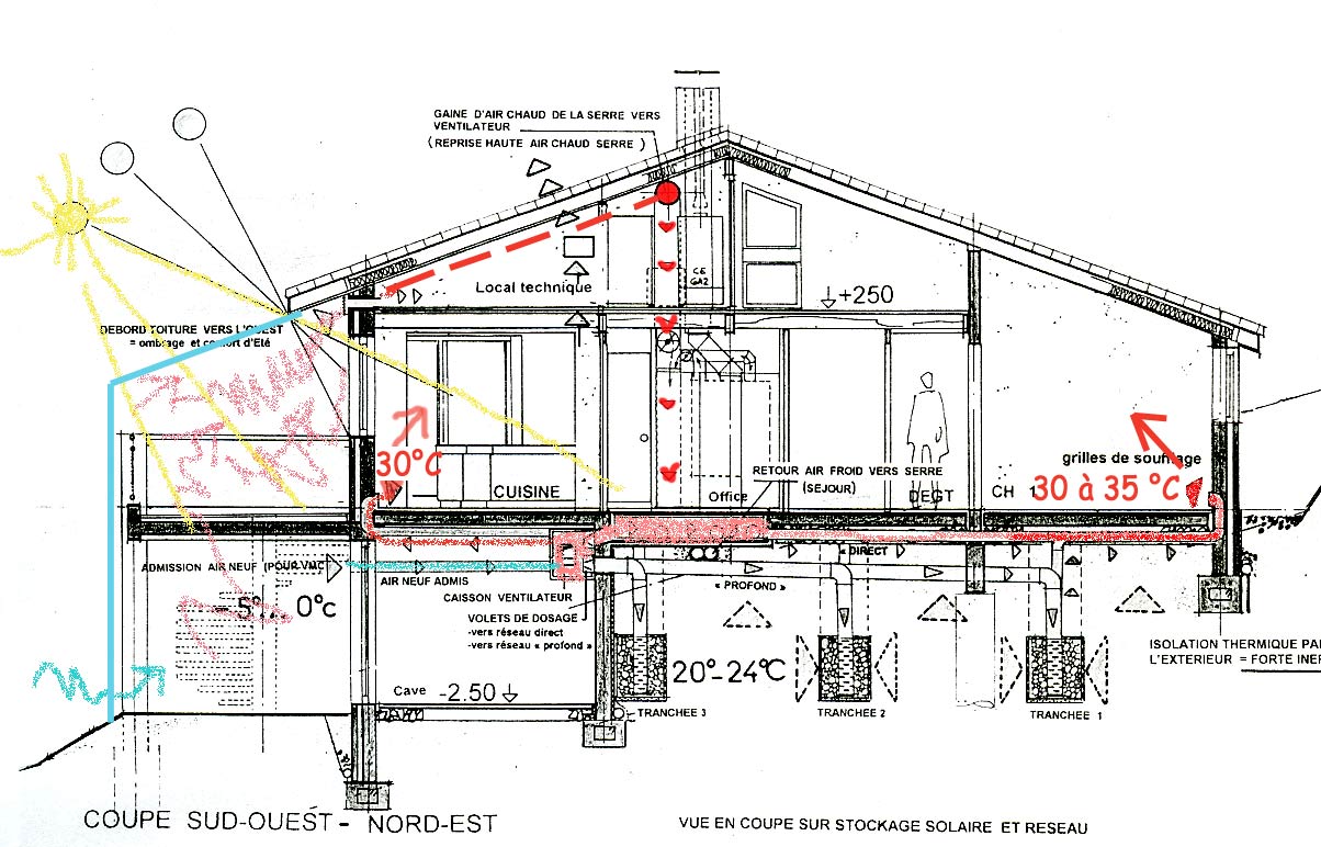

    ce schéma du stockage (à -2.4m par rapport au RDC)
    en "position nuit hivernale" ou l'air neuf est préchauffé vers 16 ~20 °C tandis que le terre-plein maintient la dalle du RDC entre 20 et 24 ( d'octobre à fin décembre )
    En janvier fevrier , un appoint poêle était nécessaire pour cette maison de 1999 , isolée suivant RT2000 !
    avec les nouvelles règles RT2005 et plus tard 2010 , le poêle bois sera moins sollicité

    petite précision:
    à partir du moment où on utilise le tunnel de galets comme unité de stockage de chaleur , rechargé par un capteur à air ( véranda, "tuiles solaires" , capteur à air ..)
    il faut en effet un système de by-pass à gérer avec un thermostat différentiel:
    Si stockage suprérieur à 20°C , l'air neuf extérieur doit passer par la VMC DF avant le stockage
    -Si stockage en dessous de 15 ( à la fin de l'hiver ..) , l'air extérieur passe sur les galets puis dans la DF
    - enfin si l'air extérieur est plus chaud (supérieur à 25°C) autant le prendre directement sans passage ni sur les galets ni sur la DF ....
    bref , casse -tête au niveau de l'électronique de commande et des volets de by-pass , mais cela a déjà été fait , suffit d'une bonne programmation des priorités ..

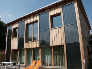

    l'idée de prendre de la chaleur sous les tuiles est bonne pour l'été et pour recharger le stockage de juin à septembre
    mais elle ne sera plus très performante dès octobre , à cause de la grande perméabilité des tuiles à l'air et de l'inclinaison des rayons solaires plus bas ..il faudrait poser un vitrage vertical , posé contree le mur Sud avec un beau sol réfléchissant devant (gravier blanc réfléchissant )
    ou incliné sur 50° et un absorbeur comme une tôle ondulée sur isolant avec lame d'air ventilée , et pomper cet air pour l'insuffer soit dans la maison soit dans le stockage ...

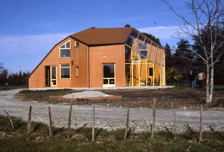

    exemple de "serre optimisée " (cordier-maison monchoux)

    photo du terre-plein à droite avec soubassement isolé sur 80cms (4 rangées de blocs et 10cms pse) mais la facade nord est prévue remblayée en partie ...voir à gauche le terrain naturel en pente

    ci joint coupe avec position idéale des tubes plaqués contre la paroi de terre , une fois fixés avec des cavaliers en plastique , on met en place le bidim anti-contaminant , le polyane et les galets avec les tubes perforés ..
    Il faudrait un sacré tremblement de terre ou une super-taupe pour perforer du polyane de 1mm d'épaisseur

    l'intérêt d'un capteur à air même rustique est de pouvoir envoyer de l'air chaud à 50°C de moyenne pendant les 4 mois chauds de l'année : juin à septembre
    cela peut se faire avec un toit de tuiles bien plates avec lame d'air ventilée et isolant dessous , mais surout il faut bien faire le filtre à l'entrée du tunnel

    Alors la y a un truc que j'ai pas compris, il n'y a pas besoin de vmc df? c'est le tunnel qui prechaffe l'air neuf a envoyer dans la maison?
    exactement , en prenant en compte les différences de T° entre air neuf (qui passe par le capteur/véranda) et T° du stockage:
    si T°air ext > T°galets = insufflation en direct(journée ensoleillée en hiver )
    si T°air ext < T° galets =insufflation en passant sur les galets tièdes ( hiver nuit ou nuageux ou très froid ..)
    l'insufflation complète l'extraction de la VMC , l'air vicié est donc rejeté au dehors - donc pas besoin de vmc DF -
    Oui mais dans ce cas je pense que la moindre calorie gagné avec la vmc df est pomper par la masse de galet non
    La T° d'air à la sortie de la VMC DF avoisine les 15°C par temps froid - en moyenne - on peut la diriger vers les galets qui sont encore à 18 ou 20°C au milieu de l'hiver - c'est 3°c de gagnés ...
    A la fin de l'hiver on peut -grâce à un by-pass- prendre l'air neuf froid ( disons entre 8 et 10°C) passant sur les galets qui sont encore à 15°C avant de le diriger vers l'échangeur de la VMC DF ou on peut encore grapiller 3°C
    Mais est ce que cela vaut le coup d'associer VMC DF et PC ? surtout si ce dernier est "boosté" par les capteurs
    d'autre part la VMC DF n'est utile que pendant les 4 à 5 mois où l'air extérieur est en-dessous de 10°C à 12°C ..dès que les beaux jours arrivent , mieux vaut by-passer l'échangeur , par exemple avec un volet automatisé et un thermostat différentiel ..ouille , j'ai mal au portefeuille .. ..
    Il y a eu des discussions sur la pertinence des choix combinés PC + VMC SF ou PC+VMC DF ...et l'avantage du PC est qu'il protégeait du givre les ventilateurs du caisson VMC DF ..mais que les performances dans l'échangeur étaient un peu moindres -
    En fait mon toit est plein sud et il descent asser bas pour faire auvent sur les baie vitré donc je n'ai pas de mur exploitable au sud. Peut on metre un capteur solaire sur un mur plein ouest?
    Votre terrain est-il en pente ? si vous avez un plan dans le jardin dégagé plein sud , vous pourriez faire un capteur à air en guise de balustrade , ou posé par terre, ou formant murette bordant une belle terrasse au sud , incliné et alimentant le stock de galets ou réchauffant directement la maison ...
