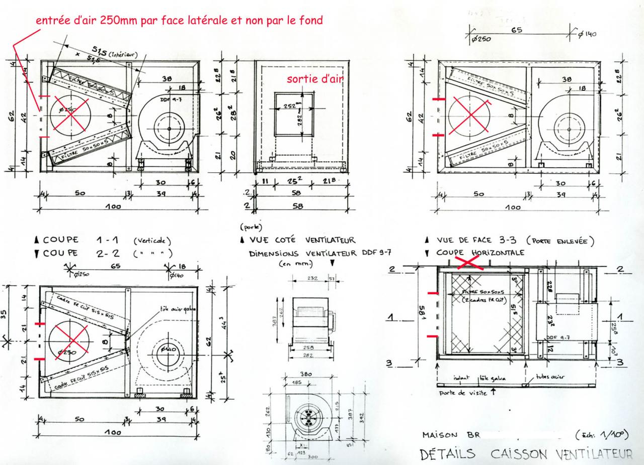

    ce sont les photos de la rubrique "capteur à air" sur ton site? c'est là où sera le ventilo?
    ça prend un peu de place si c'est ça... mais c'est enterré

    Remontez au début de ce fil , y a eu des croquis de ce type de sortie d'air pour d'autres candidats ..
    c'est de ce schéma dont tu parles :
    reste à le traduire...

    @ palus06
    Même principe mais les dimensions ici sont pour une configuration "5 à 6 tunnels" ; t'as raison , faut le traduire .. :
    Pour 1 tunnel , faut réduire la puissance et les dimensions du ventilo ...
    ce modèle AS-SAI peut convenir , plage de courbe-débit proche des 180Pa pour 125m3/h , T° de travail = 50°C , faut mettre un bon filtre avant ce moteur qui est "ouvert" (contrairement aux ventilos de la série DDF ) http://www.france-air.com/Portals/0/...PC_2184_29.pdf
    mais faut faire le caisson sur mesure..
    de plus il est à 2 vitesses = idéal pour fonctionner en Hte vitesse en mode stockage en ETE et en BV pour préchauffer l'air neuf la nuit en hiver ou en HV en mode chauffage direct .
    Pour pas trop te casser la tête ; ensemble silens'air 125A
    http://www.france-air.com/catalogue/...ens-air-c.aspx
    T° travail 50°C , 100~125m3/h sous 160~180 Pa , caisson silencieux et bien isolé , diamètre tuyaux 125 ..variateur simple varionys 1A ou variateur piloté par sonde dans le capteur faisant varier le débit en fonction de la T° de l'air .
