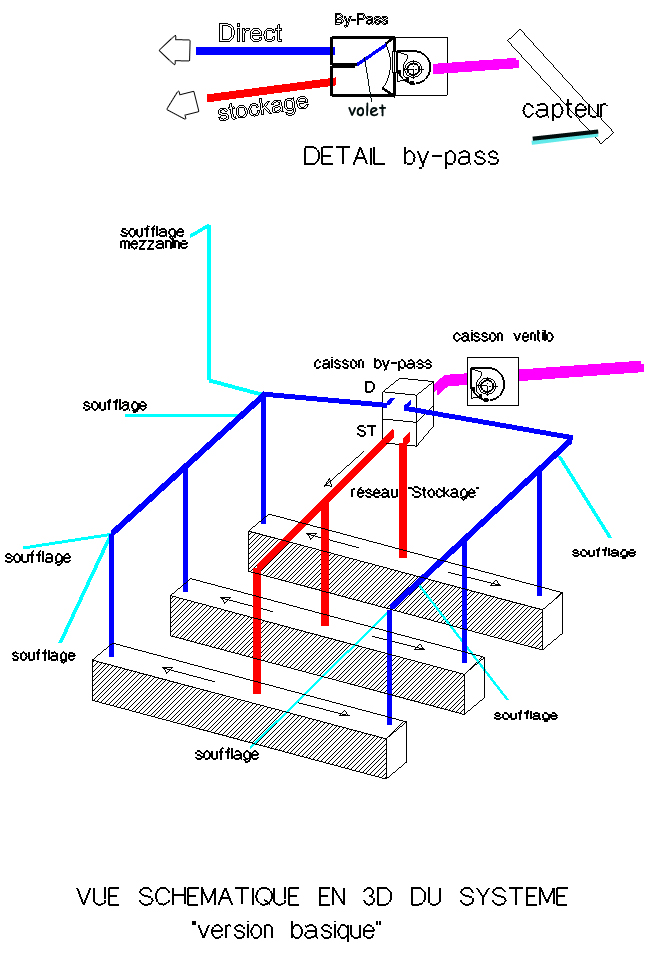

    dans la vraie vie, c'est quoi un caisson de ventilation?
    si tu voulais bien te donner la peine de jeter un oeil sur le blog de mermoz et ses jolis croquis ainsi que la totalité des fils "capteurs à air" et "stockage intersaisonnier...." tu finirais pas savoir ce qu'est un caisson : une grosse boite compartimentée en tôle avec ventilo , registres ou volet de by-pass , filtre à air , 2 orifices de sortie et 1 d'entrée avec collerettes , etc..
    d'autres orifices éventuellement = 1 pour le rejet d'air
    un caisson de ventilation c'est ca : http://www.france-air.com/Default.as...id=214&idcha=F
    du plus simple aux CTA des immeubles avec 20 000m3/h..
    En gros , un caisson est constitué d'un empilage de caissons aux focntions bien définies ; caisson ventilo+caisson filtre+caisson avec registres + caisson chauffant, etc.. mais ca revient cher , autant fabriquer soi-même le caisson à partir de tôle galva + vis tôle ou rivets+mactic et scotch alu spécial.. et y loger filtre, ventilo et registre
    faut que ça soit étanche? faut un système de by-pass qui fonctionne comment?
    je recouvre d'une plaque métallique? etc...
    j'ai du mal à comprendre tes questions
    jettes un oeil sur cette vue 3D schématique de la version basique :arrivée d 'air (rouge) > caisson ventilo avec son filtre à air> caisson avec volet by-pass > sorties vers tunnel galets OU directement vers la bouche de soufflage (suivant la position du volet de by-pass )http://forums.futura-sciences.com/at...atique-3doejpg
    le rejet d'air n'y est pas représenté , cela se branche sur le compartiment "direct" et ne sert qu'à la fin de l'été pour évacuer l'air devenu trop chaud pour encore climatiser la maison

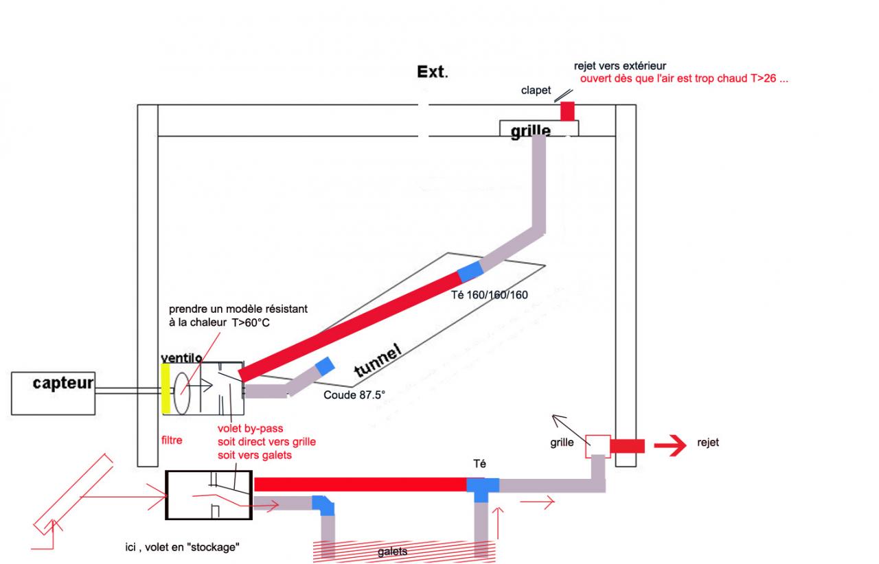

    Désolé on vient de réfléchir et on a oublié un petit détail qui en hiver risque de faire de l'ombre sur les capteurs à air ceux sont les arbres du voisins et peut-être une haie chez nous pour caché le vis à vis avec la rue. Donc on va se réorienter sur ton idée de positionner les capteurs en toiture.
    Donc plus besoin d'ambidur, doit-on passer par des gaines alu isolées ? Est ce que la position du caisson doit se situer dans les combles ?
  14. #1994
    herakles
    Animateur Habitat
    Re : Stockage inter-saisonnier : tunnel à galet
    Bien entendu : gaines alu-phonic en aérien jusqu'au caisson ventilo et de là jusqu'au caisson qui contient les registres motorisés sous l'escalier
    Le caisson ventilo peut être indifférement dans les combles ou dans un petit caveau bétonné sous la volée de l'escalier
    dans le premier cas , faut que le local dans les combles ait une sérieuse isolation acoustique à cause des vibrations .
    Dans le 2eme cas , la terre autour du caveau amortira le bruit , mais il faut une trappe d'accés facile à manoeuvrer 2 fois par an pour l'entretien des filtres à air. et graisser éventuellement les axes du registre et vérifier le ventilo
    les dimensions idéales du caniveau en béton armé (parois de 12 ou 15cm )seraient de 0.80 x 1.20 à 1.50 par 0.80 profondeur , sous l'escalier

    Bon , c'est mon moment de bonté : ici croquis à la va-vite montrant l'arrivée de l'air chaud par le haut , la position du caisson sous l'escalier , le tracé plus court des différents tubes PVC (ou hekatherm)
    PS : la batterie d'air-eau peut se placer dans les combles - juste après la sortie d'air du capteur - avec à coté le ballon tampon et le circulateur ( non représenté sur le croquis )
    je n'ai pas représenté l'étage qui ne change pas , avec l'arrivée par une gaine verticale en alu-phonic , l'emplacement suggéré des capteurs à air en casquette , l'air repris , le tuyau de rejet qui peut se faire sous la dalle ou par le haut .
    A ton tour de cogiter un peu pour la mise au propre des élements
    en pensant à la solution caniveau béton pour couper le bruit du ventilo

    pour la sortie, de l'autre côté du tunnel, je fais pareil ?
    encore un p'tit caniveau, avec :
    soit une sortie dans la pièce,
    soit une sortie, d'un diamètre 80, qui va traverser la paroi d'un foyer de cheminée, pour être envoyée dans le conduit de cheminée
    Quelque chose comme cela .. http://www.france-air.com/Portals/0/.../FT/FTB111.pdf
    la plus petite grille faisant 10x20 cm avec son registre incorporé réglable = mini 160m3/h ..tu as de la marge ..
    faire une boite en triply, OSB ou contreplaqué marine scellée à la chaux dans le mur pour permette la fixation de cette grille .
    voili voilouuu

    super croquis!
    pas sûr que je fasse comme ça
    il y a la cheminée à proximité de là où sera la sortie, et les parois sont en tuffeau, dont les pierres ne sont pas tjs bien ancrées dans le mur, surtout avec le temps... ; vu que je l'ai déjà pas mal bricolée, et que je vais devoir en plus percer une paroi pour la sortie dans le conduit, je n'ai pas très envie de creuser le mur trop près...pour y mettre la boite en question.
    aussi je propose la solution de faire une petite boîte qui sera sur la dalle chaux, aux dimensions du croquis.

  1. Schéma ventilation :PC (tunnel à galet) + VMC DF + Mur à galet
