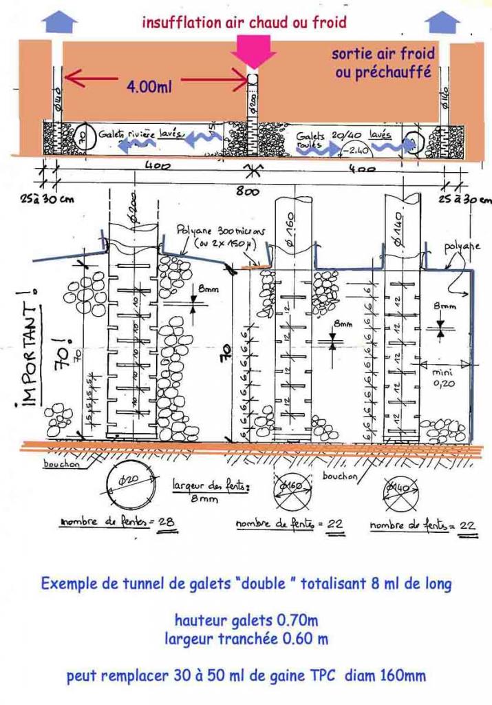

    ok ok, bon a priori je reste sur l'idée de l'utilisation en mode puit canadien! mille mercis Héraklès!
    Donc si j'ai bien compris il faut que la surface totale des fentes d' un tube corresponde à la section de passage de ce même tube! C est bien ca?
    Du coup si j'opte pour des tubes de 140mm de diamètre dont la section est de 154cm2
    Et que chaque fente fait 1cm de large sur 1/3 de la circonférence du tube soit 15.5cm2.
    Je dois réaliser 10 fentes par tube?!

    Re : Stockage inter-saisonnier : tunnel à galet
    euh je vois plutôt 14.7 cm2 par fente au lieu de 15.5 ..??
    7*2*3.1416/3= 14.66 cm2
    rajoutes 3 à 5 fentes de plus par précaution à cause des galets qui viennent par endroits se plaquer contre les fentes !!! et sans oublier les bouchons d 'extrémité !!!

    bjr

    @ mermoz : combien de fentes as tu faits sur les tubes PVC ?
    14 ou 21 ? sur les photos j'ai du mal à voir si tu les as disposés 3 par 3 (sur les360°) ou deux à deux diagonalement opposés ?
    La surface totale de la section de passage d'air sur l'ensemble des fentes est elle légèrement supérieure à la section intérieure du tube ?
    Il n'est pas encore trop tard pour vérifier ...

    J'ai tout bon, chef !
    J'ai mis les fentes 3 par 3, et adapté leur longueur en fonction du diamètre intérieur du tube pour que le tout rentre dans mes 70 cm de haut. J'ai une section totale de fente un peu supérieure à celle du tube.
