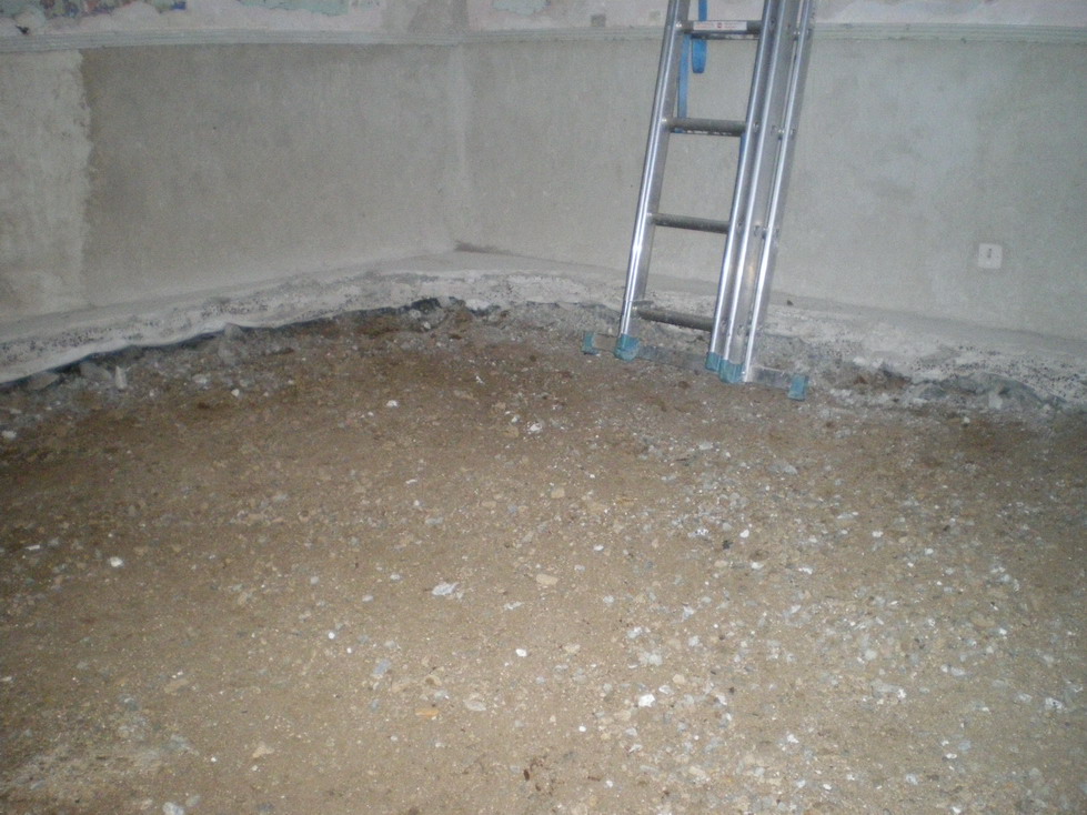

    pièce Nord de 14 m2
    est ce possible et intéressant de vouloir y mettre un tunnel à galets.
    En relisant le fil, j'ai lu qu'il fallait garder à l'esprit le rapport profondeur sur écart par rapport aux fondations.
    Pour une hauteur de 1m, il faut être distant de 1m50.
    Pour une pièce de 14m2, 4mX3m50, ça fait un tunnel ridicule?
    si je le faisais, je pourrais envoyer l'air des combles perdus, en été. Sous ardoise (et volige), la temp est fréquemment à 30°C, et monte régulièrement à plus de 40°C. Juste pour alimenter le tunnel, en été, dans la journée, pour du stockage. Je sais pas où j'enverrais l'air sortant du tunnel d'ailleurs...
    ce serait plutôt la pièce qui serait trop petite
    le ratio est de l'ordre d'un tunnel de 4ml environ pour une surface de 20 à 25m2
    un tunnel de 2.75 à 3ml de long, 60 à 80cm de large , profond de 2m à 2.30 (à condition de respecter les distances aux fondations ..) sera déjà bien.
    Et assurer une ventilation de 125 à 150m3/h en été avec de l'air à au minimum 45~50°C entre Juillet et septembre ...
    En hiver , alors que la toiture ne peut plus chauffer l'air , on peut se servir du tunnel comme d'un puits canadien pour préchauffer l'air neuf extérieur ..
    truc pour avoir de l'air plus chaud = remplacer les tuiles classiques ou ardoises par des tuiles de verre avec des canettes de bière peintes en noir sous les tuiles..
    comment je peux avoir les fondations à 4m du tunnel puisque la pièce fait 4mX3m50? j'ai pas bien compris ce qu'il faut respecter par rapport aux fondations
    d'accord avec ça
    au minimum 45~50°C
    j'aurais jamais ça pendant trois mois, dans les combles (heureusement pour les habitants en dessous), ni même pendant 15 jours
    ça va plutôt entre 30, 35 et 40°C

    Exemple : le fond de tes fondations est à -1.00m du terrain naturel ou du sol intérieur
    si tu veux ton tunnel à -2.00m , il faut creuser à 1.50m du mur mini : différence de profondeur = 1.00m , distance 1.50m pour respecter la règle de 2/3 .(différence hauteur divisée par 2 * 3= distance fond de tunnel/fond de la fondation..
    mets ton tunnel en diagonale = c'est tout juste avec un tunnel de 2.70 m de long, enterré à 1.60m , distance aux murs environ 1.00m..dont les fondations sont à -1.00m ...tu recouvriras avec un hérisson de 10 + dalle béton de 20 pour augmenter l'épaisseur de terre/béton au-dessus du tunnel de galets
    Sinon , il faut renforcer le bas de ton mur avec un plot béton de la même profondeur que le tunnel
    reste un point crucial: bien isoler tes murs par l'extérieur et sur 0.60m de pronfodieru au moins sinon , trottoir isolant de 1m20 de large
    En posant un isolant directement sous le versant le mieux exposé au SUD , ces T° peuvent être atteintes pendant 2 mois avec des ardoises ou un bac acier .

    palus06
    Re : Stockage inter-saisonnier : tunnel à galet
    je cogite tjs...
    quelle largeur?
    reste un point crucial: bien isoler tes murs par l'extérieur et sur 0.60m de profondeur au moins
    à l'heure actuelle, évidemment, il n' y a rien, d'où la fuite des calories...
    et pas de chance, il y a 3 murs extérieurs (W, N et E) , pour cette pièce de 14 m2, qui est un rajout par rapport à la maison principale (et donc pas de mur S pour le soleil)
    j'aurais jamais ça pendant trois mois, dans les combles (heureusement pour les habitants en dessous), ni même pendant 15 jours - ça va plutôt entre 30, 35 et 40°C
    l'avantage est que je peux avoir ça 24h/24 pendant certaines périodes, nuit comprise, les combles refroidissant peu - en plus, c'était pratique, j'ai une gaine qui arrive des combles, directement dans la pièce (via le conduit de cheminée - bouché).
    sinon, c'est le capteur à air de 2m2 en façade W (en hiver je le retire)
