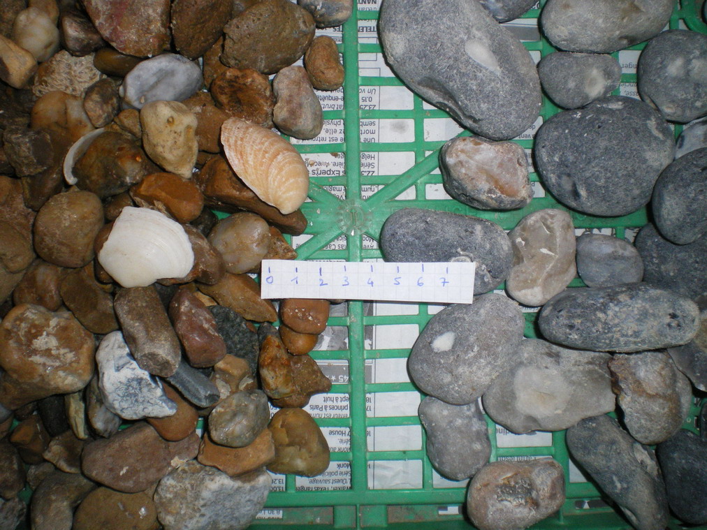

    bon, v'la enfin l'epdm (18 jours pour la commande)
    au fond, le géotextile est teinté par la terre - assez collante- mais je passerai la serpillère avant de partir (en clair, je repasserai le balai)
    l'epdm que j'ai découpé dans le mauvais sens si bien que les 2 bords se chevaucheront de max 40cms
    un peu difficile à tendre, surtout sur les p'tits côtés
  4. #2164
    palus06
    Re : Stockage inter-saisonnier : tunnel à galet
    je consière que les galets sont propres...
    juste une très fine pellicule de poussière dessus, pas de sable
    j'avais envie de laisser une trace écrite au milieu des galets si jamais un pote venait à rénover la pièce dans 200 ans... histoire qu'il sache que j'étais passé par là...
    Chouette travail ! Ils sortent d'où tes galets, y'a des coquillages dedans... ?
  9. #2169
    palus06
    un gars m'a dit qu'ils provenaient de la Loire!
    le patron m'a dit de la mer;
    je pense que le second a raison (ou peut être au large de l'embouchure de la Loire)
    en tous les cas, il y a de l'huitre, des coquilles en tous genres, j'ai jeté les plus fines susceptibles de rentrer dans le toyo.
    ily a même du silex...ça c'est pas dans le coin ou c'est du silex qui a voyagé
    en fait c'est dragué dans la mer; puis trié et lavé, vendu et ... enfoui dans un tunnel.

    mon pb ce soir, c'est que je n'ai pas assez de galets
    je suis juste arrivé au niveau de la dernière fente
    si je dois en ajouter 15 cms de plus, c'est re-galère de galets.
    le camion pouvait en contenir 1,2T - il y en avait en réalité 1T4 mais il en aurait fallu 1T7(ou8).
    aie!

    à PALUS.
    Avec des galets aussi petit et aussi plat, je ne vois pas comment l'air va pouvoir
    circuler ! risque de non fonctionnement total ?
    Cordialement,
    benoit.

    palus06
    Avec des galets aussi petit et aussi plat, je ne vois pas comment l'air va pouvoir circuler !
    je me fie à ce message là
    merci pour la mise en garde!
    des essais ont été faits avec du gravillon 15/30, ca circule bien .. même dans du gros sable ...
